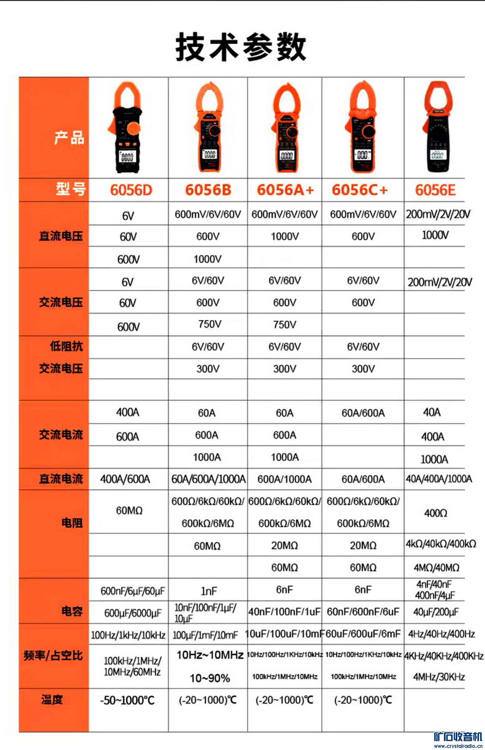

我看胜利6056C有好几个款式,但找不到这个款的资料和参数,哪位大佬帮忙看看。
发表于 2024-11-27 09:05:37 | 显示全部楼层
胜利的表比较头疼,一个型号有好几个款式
 楼主| 发表于 2024-11-27 09:16:15 | 显示全部楼层
twsg 发表于 2024-11-27 09:05
胜利的表比较头疼,一个型号有好几个款式
就是啊,真是有毛病,网上找不到这表的参数,都不知道是不是假的。

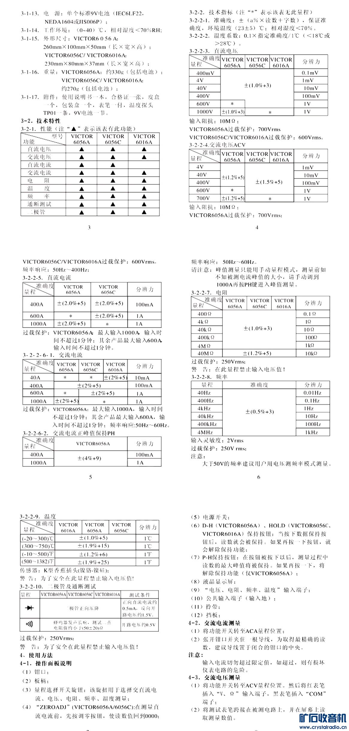

发表于 2024-11-27 10:33:28 | 显示全部楼层
胜利6056C的DC A测量也是用钳头卡测吗?
发表于 2024-11-27 11:04:00 | 显示全部楼层
胜利6056C是能够测量直流大电流的钳表。
表笔仅支持电压档和电阻档。

胜利表就是麻烦,一个型号都有几个版本,让人眼花缭乱。
发表于 2024-11-27 16:35:17 | 显示全部楼层
胜利VICTOR6056C数字钳形表特点:
1、VICTOR 6056C钳口张开35mm;
2、便携性设计,可单手操作,使用方便;
3、钳头具有双层保护绝缘,强化了抗干扰性;
4、非接触式测量,提高了测量安全性;
5、结构设计严紧、合理。
胜利VICTOR6056C数字钳形表详细参数:
基本功能
量程.
基本准确度
直流电压
400mA/4V/40V/400V/600V
±(1.0%+3)
交流电压
4V/40V/400V/600V
±(1.5%+5)
直流电流
400A/600A
±(2.0%+5)
交流电流
400A/600A
±(2.0%+5)
电阻
400Ω/4kΩ/40kΩ/400kΩ/4MΩ/40MΩ
±(1.0%+3)
频率
40Hz/400Hz/4kHz/40kHz/400kHz/4MHz
±(0.5%+3)
摄氏温度
(-20 ~ 750)℃
±(1.9%+15)
华氏温度
(-10 ~ 1382)℉
±(1.9%+25)
特殊功能
VICTOR 6056C
二极管测试
通断报警
低电压显示
DCA自动调零
保持
数据保持/峰值保持
自动关机
过载保护
输入阻抗
10MΩ
采样频率
3次/s
交流频响
(50-60)Hz
操作方式
自动量程
zui大显示
3999
钳口张开
51mm
电源
9V (6F22)
|一|般|特|征|
机身颜色
机身-深灰
机身重量
约270g(含9V电池)
标准配件
表笔,电池,说明书,合格证,皮盒,TP01温度探头一条
标准内包装
彩盒
外包装尺寸
230×80×37mm
标准包装数量
24台
标准包装箱毛重
约26kg
