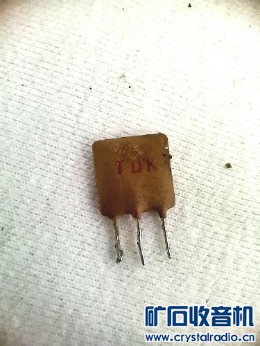

拆一个废旧的收音机电路板,得来的这个原件没找到相应的参数作用,请各位老师帮帮忙吧。

3端陶瓷滤波器

  陶瓷滤波器。有可能是天线输入的88-108带通滤波器或者中频滤波器。

这个东西要看拆的地方,或者型号。调频输入滤波,调频中频滤波器,立体声解码后的滤波器等都有这种元器件

调频带通滤波器

调频带通滤波器,天线输入的88-108带通滤波器

看来这玩意是定制品,没扫频仪真的很难确定它的具体参数,谢谢楼上的各位老师了。

也可以上电路试验,比如先接入76-108的收音机天线输入,如果88以下灵敏度减低,就是88-108带通,如果高端灵敏度减低,就是日频机输入滤波器,如果基本不变就是76-108带通,如果灵敏度都下降,就有可能是10.7,替换一个10.7,如果灵敏度降低很多,就可能是音频低通滤波器,基本不变就是10.7
