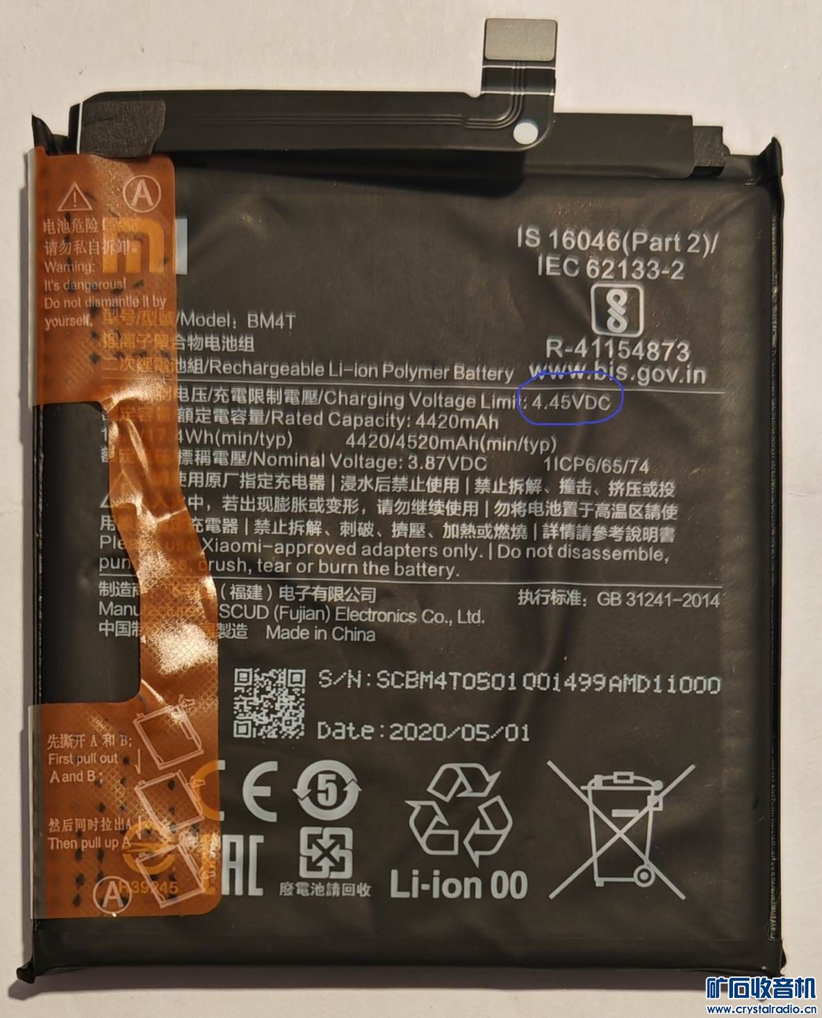

我用手机的习惯是延续笔记本电脑的使用习惯,见电源就插上去,尽量不使用电池,减少电池充放次数。以前有一部手机用了5年电池仍能用,因为速度慢了才换新,换成了红米10XPRO。
换新两年后手机就出现问题了,电池鼓包了。对锂电池不敢怠慢,立即更换电池。换下来的电池仔细一看,发现充电电压标识为4.45V。感觉奇怪,现在锂电技术进步了?上网查了一下,仍然说4.2V是充电安全电压,甚至有说1/4电量时锂电存放寿命最长。联想到其它产品有超限设计的情况,认为4.45V的充电电压也应该是超限设计,于是决定改造。
由于手机电池是一体的,更换电池保护板难度很大,于是想到了降低充电电压来保护电池的办法。锂电安全电压4.2V,加上手机内部充电开关管压降0.2V,充电电压有4.4V应该就可以了。

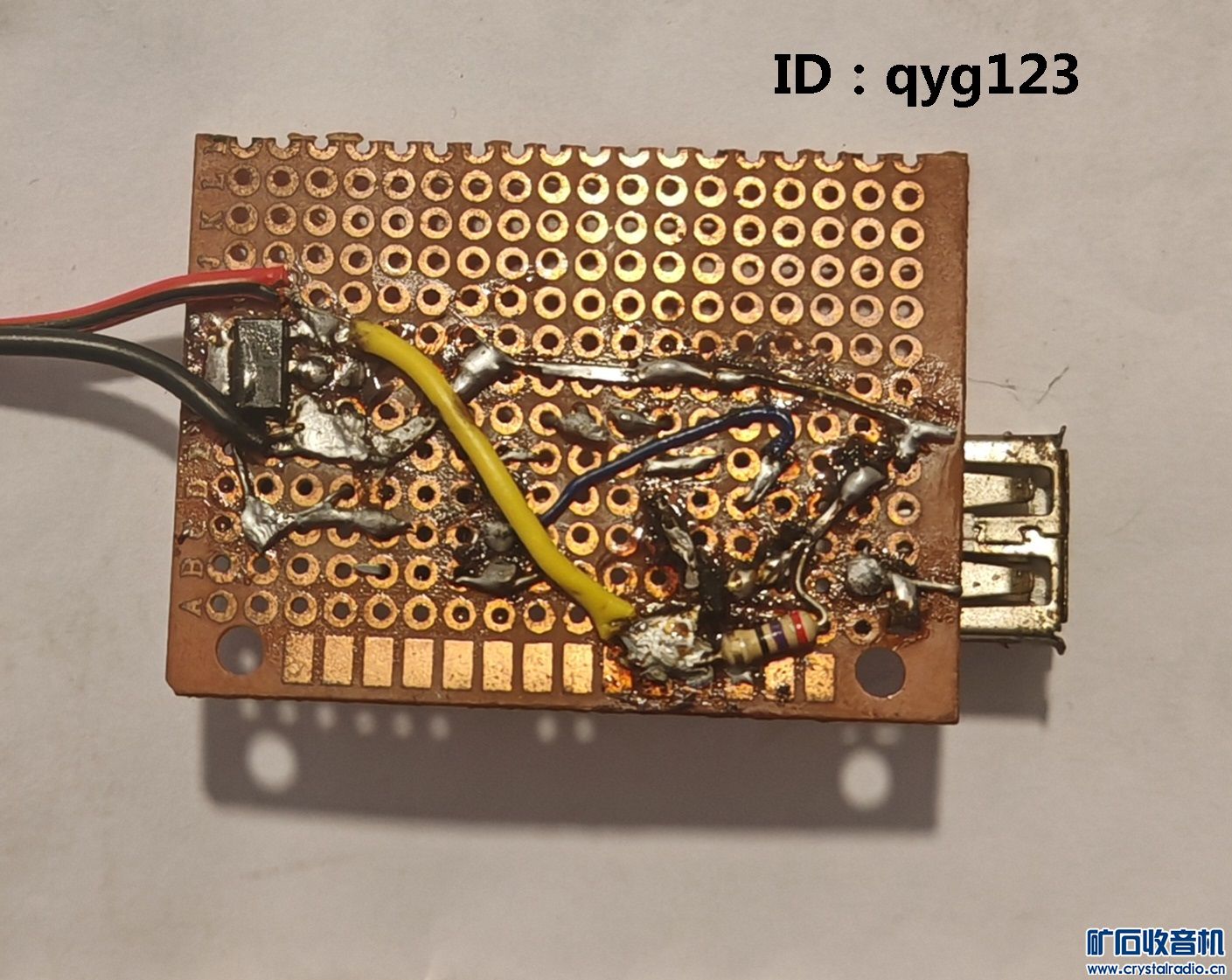

先是用二极管1N4007串入5V充电电路,利用二极管正向0.6V压降把充电器输出的5V降为4.4V再给手机充电。结果发现此法充电速度太慢,手机用一会电量就会下降。
于是想到用单片机控制手机充电。设计思路是:采用电阻限流,用小电流给手机充电,再用单片机定期检测手机的充电电压,发现低于4.4V时,采用5V电压快速充电,高于4.4V时则关断5V电压。经过不断探索,最后制成了一个比较实用的手机充电保护板。使用这个保护板充电,手机电量显示到90%时就会停充,用到现在一直正常。插电用手机不用担心电池没电,很爽。
用这个保护板给老式手机充电时仍能充到100%,说明4.4V充电电压已经够用。

 楼主| 发表于 2024-11-29 23:50:02 | 显示全部楼层
补充一个图片。
