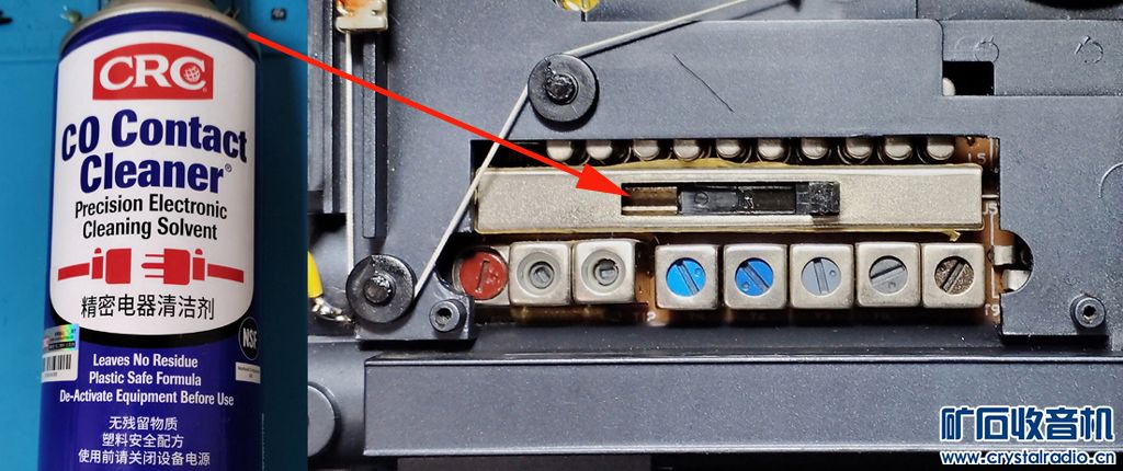

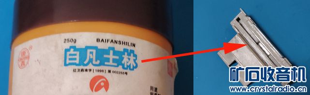

都说这机器好,闲鱼网上入手个问题机,先给机器洗个澡,电路稍做处理,外观看上去还凑合了
接收AM/FM还不错,因为喇叭口径大,对于收音机来说音质挺好,指针式频率指示,准确度也能接受
但是,短波段(1-10)指示偏高约100KHz以上不能接受  (后续调试)

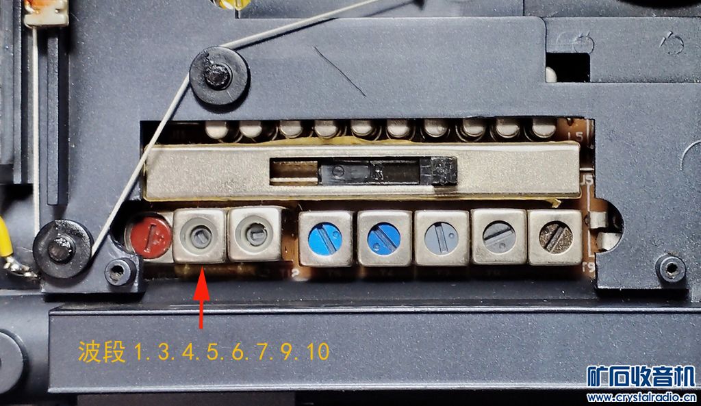

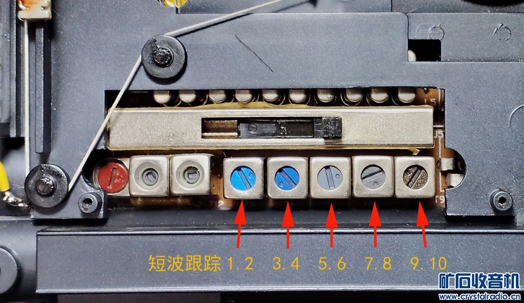

 楼主| 发表于 2024-11-26 20:21:38 | 显示全部楼层
没找到完全对应的电路图,截图所指应该是本振电感
指针置频段中间位置,微调电感,可使指针和频率刻度对应(跟踪后续调)
拉线式指针频率指示,重复定位精度很差,要求不要高,凑合能用既可

 楼主| 发表于 2024-11-26 22:31:52 | 显示全部楼层
借鉴网上介绍,调试短波跟踪(1本振)电感,结果基本满意,调试结束
据说,这玩意管用
有点老,用点滑溜
R-9700DX用了一堆晶振及电感做短波第1本振,业余爱好者思路;别看,闭上眼睛听,挺好的
发表于 2024-11-26 22:47:24 | 显示全部楼层
指针置频段中间位置,微调电感,可使指针和频率刻度对应 ...
为什么是2与8单独使用一个呢?
 楼主| 发表于 2024-11-26 22:54:04 | 显示全部楼层
顽童50 发表于 2024-11-26 22:03
先确定指针是否移动位置了,然后再鼓捣。
AM/FM段指针与频率刻度对应,差的只是短波部分
 楼主| 发表于 2024-11-26 22:54:24 | 显示全部楼层
95147 发表于 2024-11-26 22:47
为什么是2与8单独使用一个呢?
没有找到完全对应的电路图,我是用金属螺丝刀接触电感磁芯"碰"出来的
