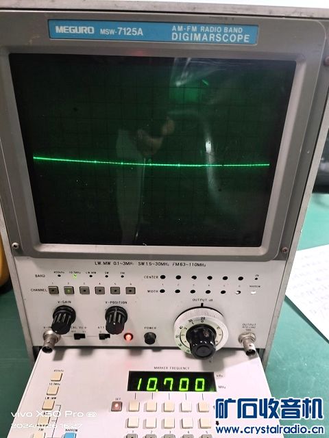

   几年前购买二手7125A一台,一直使用正常,疫情期间封闭在家,还用它打发无聊的日子,然后束之高阁。上个月开机发现频标乱套了 本坛内搜索有关帖子,基本都指向电池问题,拆机证明确实是电池问题,下图是原来的电池
参考坛内高手的办法,改用14500锂电代换
   开机重新设置频标,结果出现以下的现象:
一,和FM有关的频标全部正常、可调,就是说FM中频、FM跟踪频标全部正常
    1;FM中频频标
    2;FM跟踪频标

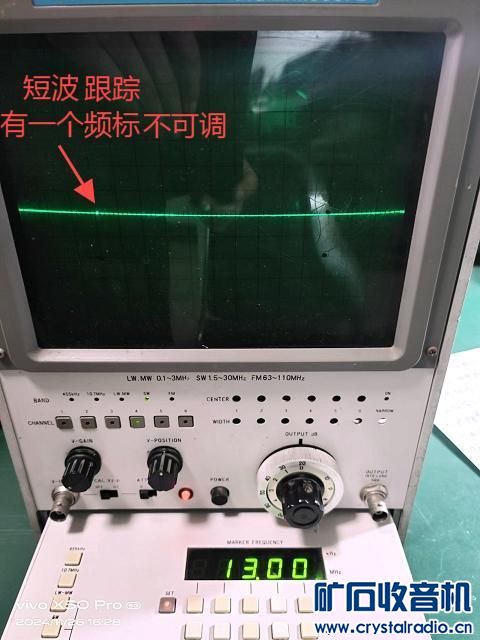

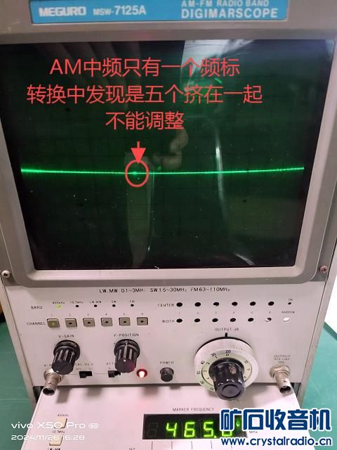

二,和AM有关的频标全部出现故障,只有频标中心位置可以调整。
    1;AM中频,只有一个频标出现,在FM模式切换到AM模式时,可以看到五个频标是很快挤在一起,不能调整
    2;中波跟踪只有两个频标出现,不能调整
    3;短波跟踪只有两个频标出现,不能调整
   发帖的目的有两个:
    1:如果有可能,在大家的指点下,找出原因。
    2;发坛内高手修理,修理费(工时费、材料费)我出。
