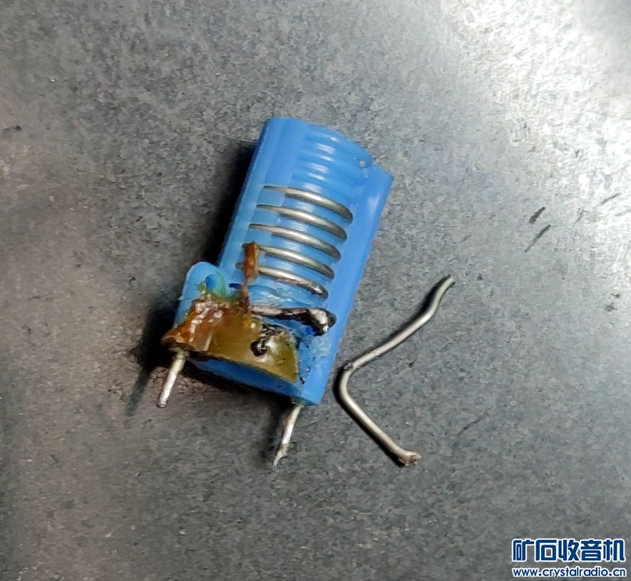

二、改本振线圈
将L104拆下,短接两圈(也就是将紧挨着的三根漆包线刮掉表皮然后焊锡短接起来)后装回主板,通过调节测量R527/R529交点调谐电压已满足手册上标注的8~21V。

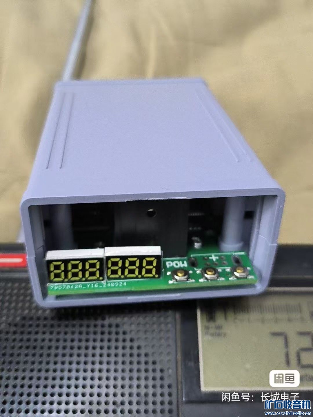

根据此前对照日频ST-S333ESA与美版ST-S333ESG、欧版ST-S770ES所整理的电路差别对照表,拆下C101、C102、C103、C108,C101处用跳线短接。为便于按维修手册步骤调整,闲鱼上找到了一款迷你FM信号发生器。
根据维修手册2进行初步调整。但调整过程发现CT102/L102调节作用不明显,且所接收的电台信号很弱杂音大,电台空白处不是纯净的白噪音,带有爆豆声。反而跳过高放将天线信号直接连接到混频输入端所得到的接收效果更好。说明高放电路不在工作状态。检查电路,尝试将未拆除的C106拆掉,接收状况马上改良。770ES电路图上CT101、102、103的标值为10pF,而333ESA上并联在侧的C103、106、108为8.2pF,可见其对LC谐振电路的影响有多大。

关于本振线圈直接短路两个线圈的问题,有个疑问,这个短路的线圈还存在于这个系统中,对本振线圈的参数是否 ...
磁芯是可调的嘛,满足电路工作环境就可以了。当然你若觉得这样操作不完美,可以把线圈拆掉两圈。但这样的骨架一拆就废了。
发表于 2024-11-26 16:30:16 | 显示全部楼层
关于本振线圈直接短路两个线圈的问题,有个疑问,这个短路的线圈还存在于这个系统中,对本振线圈的参数是否会产生影响,就好比在在磁路系统上直接加了个短路环。

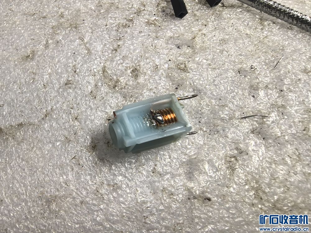

发表于 2024-11-29 21:18:36 | 显示全部楼层
我去年调频改频时,振荡线圈拆除时的照片
 楼主| 发表于 2024-11-30 10:12:38 | 显示全部楼层
zkq4322 发表于 2024-11-29 21:18
我去年调频改频时,振荡线圈拆除时的照片
这个线圈绕在骨架上,好拆么?
