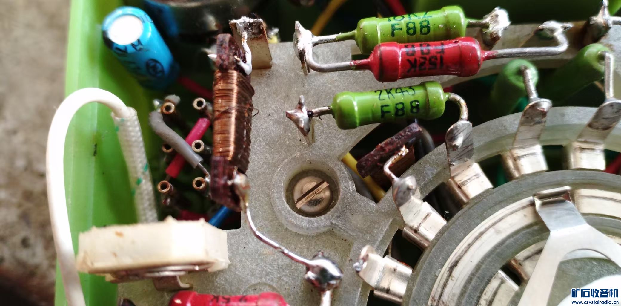

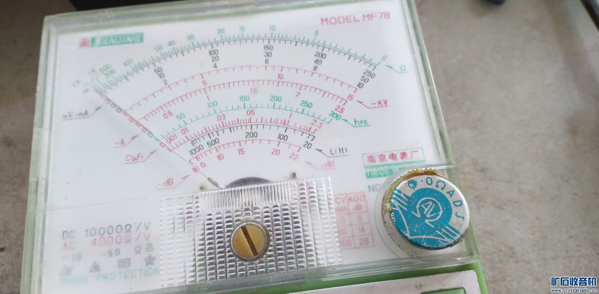

我一直习贯用指针表!自己买的一块MF一78型表还是在八十年代初期!在那以前都是用的自制万用表!前些时候在咸鱼上见到了一块南京产78型表。卖家声称九成新!不准 l!直流10V只能显示5V。28元包邮!我的一块表年代久远。摔过几次摔坏了。调零电位器也坏了!一直想换个外壳。这次见到有同类表,还不贵所以就买下了。再接下去看看。见上海一个卖家说学校里收来的5块钱一块包邮。我想买一盘游絲也要5元。何况这表声称毎V20k。想来表头灵敏度应该是可以的。于是化了15元买了三个!目前收到货后发现MF78型表确实原主人没有动过只是一只绕线电阻断线得很隐密。因此导致分流不对造成测试结果误差太大。接上后表的各项测试指标完全符合要求。另外三只拉圾表到手后发现有两只是好的!只有一只是接错了挡位烧坏了线路板与动圈。不过手里现成的表已有好多了!这次又多了三块表!唉好奇害死了猫啊!
