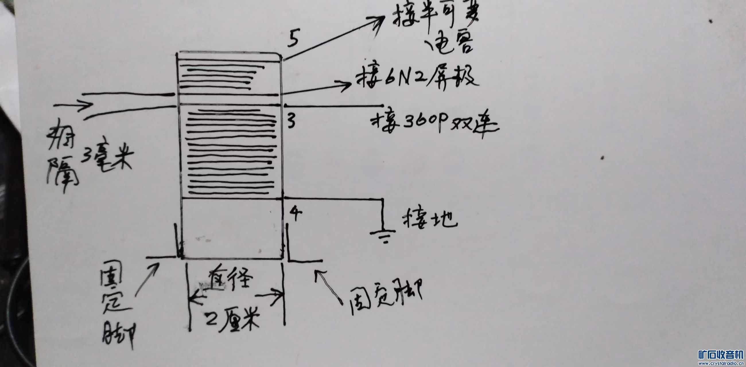

发表于 2024-11-27 19:48:29 | 显示全部楼层
6K4高放信号怎么耦合到第二级的栅极检波?
 楼主| 发表于 2024-11-27 20:10:55 | 显示全部楼层
这里面有一个关键的又相互作用的地方!6K4的屏极负载是一个10毫亨的电感线圈。制作时将他放入6N2的輸入线圈中去利用电磁感应。将信号完美的送入6N2去捡波及再声。但是这个线圈由于有10毫亨的电感加入。同时也改变了二次调諧线圈的电感量。我的做法是先将这个调諧线圈的电感绕定在250uH!然后再将6K4的10毫亨电感放入該线圈。这时用电感表测量当电感升至300毫亨左右时,没法将他固定(我用胶水固定的)就可以了。同时6K4的磁棒线圈也应该在最佳位置时也在300uH。这样就行了。

 楼主| 发表于 2024-11-29 19:27:33 | 显示全部楼层
有坛友要求有精确的数据。现在将一些具体的制作参数向大家介绍一下。电源变压器可以用50w的鉄芯自制。功率大一些带载能力强一些。次级可以绕二组6,3V的绕组每组要求2A电流!高压部份是抽头式的绕成0一60V一120V一200V一220V共4挡。本机用220V挡。采用lN4007桥式整流供全机使用。这个变压器可以多用途。6N2的输入线圈,可以按照6l年弟4期无线电杂志封底中的高阻抗型线圈的绕法。本人是用外径是2厘米的电工用穿线管绕制成的。只需要绕调谐线圈与再生线圈。线径是0,l2。天线线圈不需要可以不绕!双连可变电容器可以用2x360p的。我是用拆了片子成了2x270P的双连。因为我这里的接收在700江苏台上面就没有什么台了。容量小一些电台分布就可以稀一点。6K4与6N2的电抗线圈,要用磁芯。来源于开关电源中拆下的工字型高频低频都可以。用0点08至0点l的㲺包线都可以。要满足8至10毫亨才可以。6K4的天线调谐线圈要根据磁棒的长度与双连的容量相配合,以满足频率復盖。其中还要做到与6N2的调谐线圈同步。这一点是有特别的要求的!!!具体的制作方法如下。
因为6N2的调谐线圈绕好后。经测定他的电容量约在250一260uH之间!因为6K4的屏极负载l0毫亨的电抗线圈要放入6N2的二次调谐线圈中。利用电磁感应将信号送入给6N2作检玻。由于电感线圈是绕在工字型芯上的!所以这个磁芯也同时影响了调谐线圈原来的电感量!我制作时利用电感表同步测量。当磁芯朝里深入时,调谐线圈的电感量也同时增加。在达到300到310uH时就可以将10毫亨的电感线圈固定(可以用纸桶加胶水)!接下来再对磁棒线圈在原来的数据上加绕!!!也要用电感表同步测量。电感量要与6N2的二次调谐线圈一样大。这样以后整机调整就很方便。基本上能够同步!电子管各点电压己在线路图上标出。稍有出入问题不大!因为各人的器材参数有上下。所以没有绝对的相同。另外也可以各人以自己的器材及条件随意发挥。附上6N2调谐线圈的接脚图。
