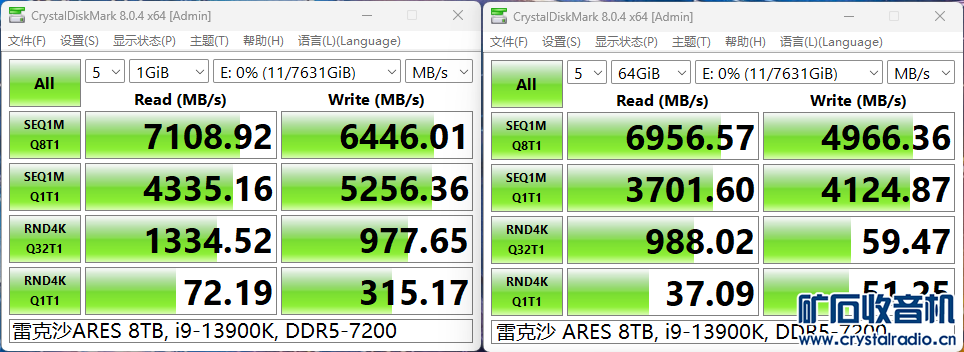

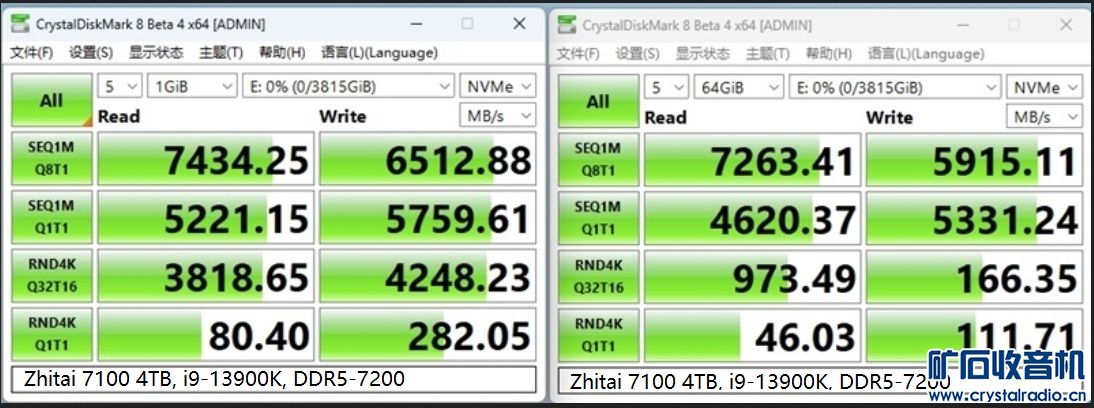

瞄了一眼大容量SSD,感觉真是良心啊。起码不坑穷人,因为穷人高攀不起。如果做仓库盘吧,它有冷数据,如果做系统盘吧,小文件读写又弱鸡。别看没啥优点,价格却极度自信...
全部无缓盘,就是说盘的PCB上没有DRAM,开机时在内存里划一个区当SSD的DRAM使用。正是因为这个原因,数据量很小时,例如测试1GB,很大程度上测试的是主机内存速度。如果数据量比较大,例如64GB,此时就会原形毕露,尤其4K[小文件],才是盘的真实实力。
这种盘适合猛摇五星大旗营销,如此一来,大怨种和精神股东们才会前仆后继...
之态旗舰7100 4TB,只卖1799的良心价格。
雷克沙旗舰盘ARES 8TB,只卖5999的良心价格。

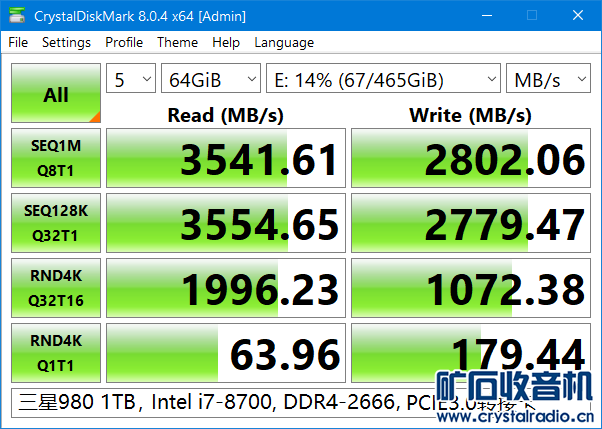

比较一下三星M2 SSD盘里最弱鸡的无缓盘980,用了13元的佳翼PCIE3.0转接卡,插主板PCIE3.0x16插槽,注意4K性能。
