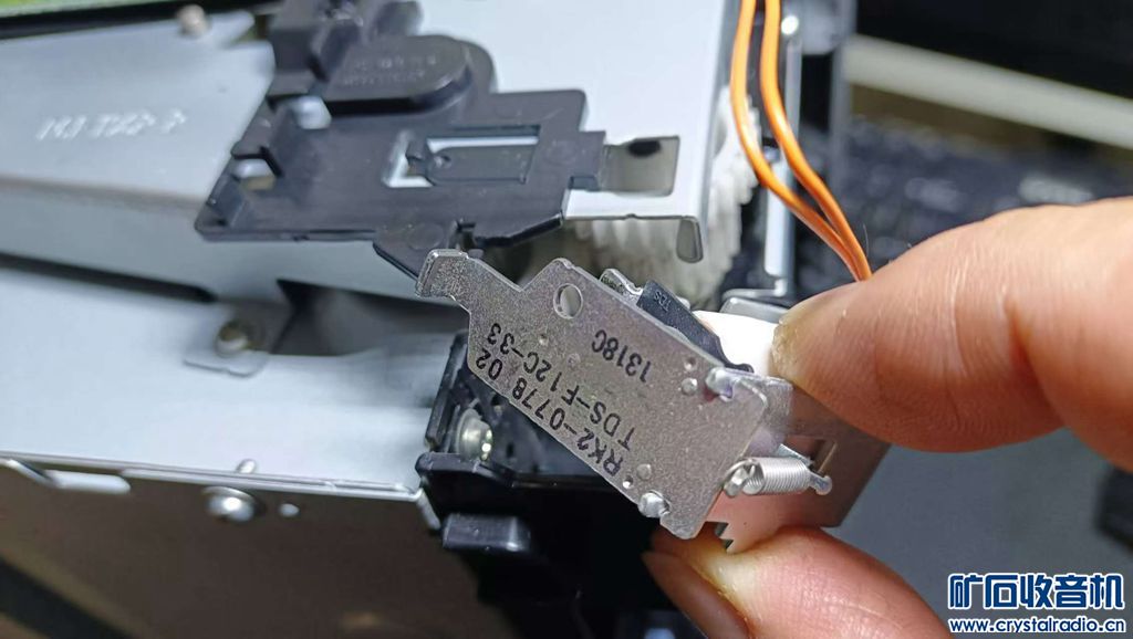

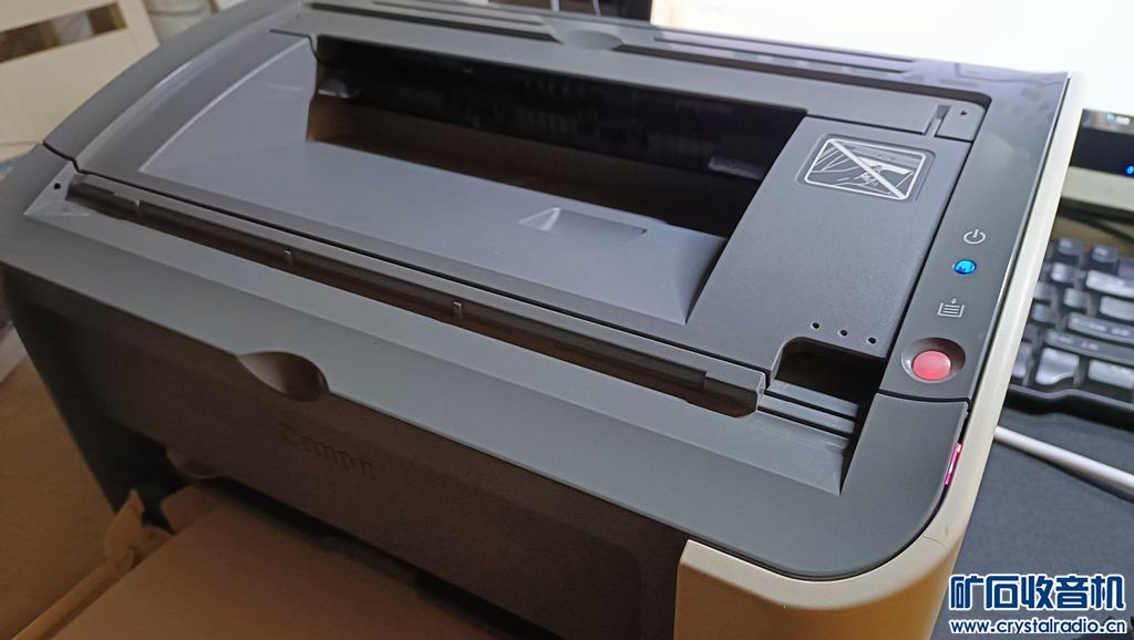

各位坛友晚上好!我的佳能2900+打印机有时偶尔可以打印,但打印一张后会不停机连续出个2、3张后就夹主纸张不动了,红灯不停地闪,电脑显示卡住纸张,关闭重启后红灯不停地闪,机器 不能进入工作状态,有时候一开机红灯就闪个不停,一体粉盒硒鼓是网购的非原装盒,打印的图片文字倒是很清晰,我看网上介绍是光电传感器问题,买了4只把里面上面出纸出的2只、下面进纸处的2只光电传感器全换了,还是不行,郁闷中,请各位有此机维修经验的老指导,在此衷心表示感谢师.

拆机器右侧盖在右下角有个进纸离合器,负责进纸的离合器,把上面粘连的海绵清理干净,有海绵的话重新粘一个没有的话拿胶布粘下注意高度,100%解决问题!怕不会搞的话直接买个总成大约15-20包邮!
就是这个小东西
就是这个小东西
 楼主| 发表于 2024-11-26 15:46:38 | 显示全部楼层
非常感谢楼上三位大师不吝赐教和耐心指导!今天下午打开右盖直接取出这只继电器,用手一按就被黏住不能回位,心中大喜,通过清理后两侧粘上胶带,铁片来回自由顺畅,装机试打印OK!感谢万能的矿坛真是高手如云、热心似火啊!!之前看抖音科普买的4只光电开关一点用也没起, 现在找到的根结,明白了抖音等平台的科普或许存在着另类商业手法
