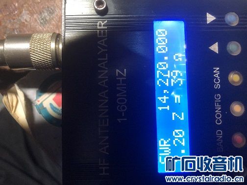

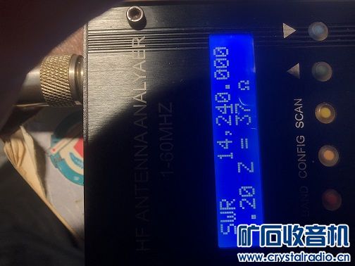

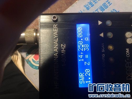

发表于 2024-11-25 14:17:57 | 显示全部楼层 |阅读模式
我的天分仪是不是不准了看下图老是在14.24兆至14.27兆徘徊.

发表于 2024-11-26 18:56:49 | 显示全部楼层
如果调试的不是电阻而是实物天线,这个驻波最小点,不一定是天线的最佳谐振点,可能有较大功率的电台在工作
这类工具(含VNA)测尺寸较大的天线都一样,遇较强信号都会误判,因为,天线感应的信号,可能比测试工具的本机振荡信号还强
调试天线前先收听预调频段有无强信号
 楼主| 发表于 2024-11-26 19:57:29 | 显示全部楼层
mov99 发表于 2024-11-26 18:56
如果调试的不是电阻而是实物天线,这个驻波最小点,不一定是天线的最佳谐振点,可能有较大功率的电台在工作 ...
老师我测是GP底部加感天线.我觉得是天分仪有误差做成的
