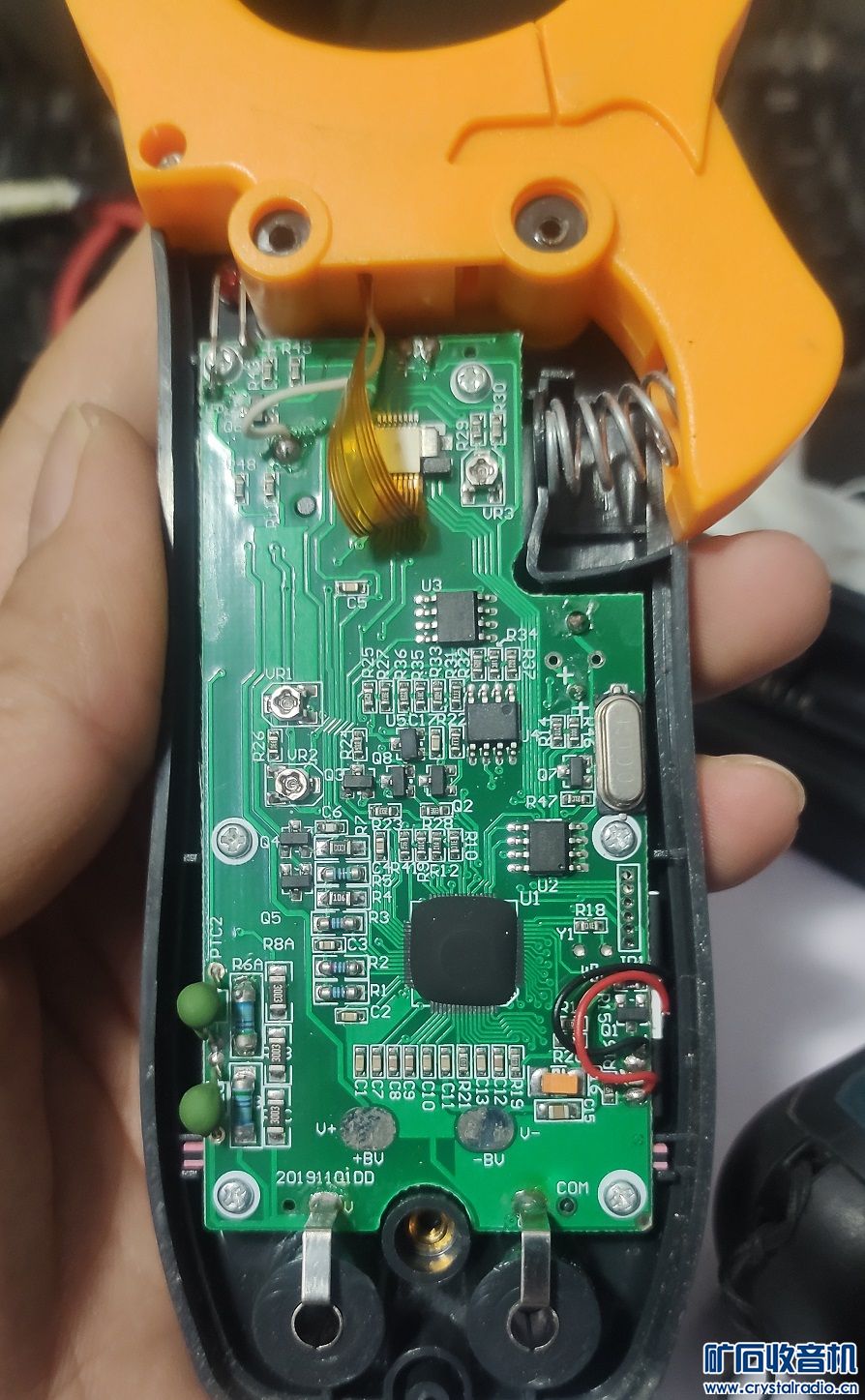

这个钳表测直流电流、电阻、二极管、电容、通断蜂鸣、频率都可以测,但是测电压就不行。
测直流电压4V,测出来的是100多V。测交流220V测出来的是无穷大而且蜂鸣响。
调动直流电压,它显示的电压也会随着变化。
请问大神们这是什么问题?
补充内容 (2024-11-25 23:44):
测2V以下的电压就正常,2V到10V就不准了,测出来的电压就几十到几百V了,超过10V就超压报警了。
补充内容 (2024-11-26 11:34):
多谢坛友们的热心指点,问题已找到,是电路板上档位璇转盘的铜铂有一处打火烧短路了,刮开就好了。
发表于 2024-11-25 17:15:55 | 显示全部楼层
估计拨盘接触不良
发表于 2024-11-25 18:26:51 | 显示全部楼层
这个表的故障一事拨盘接触片接触有问题,第二就是交直流档损坏了,这表的质量一般不耐用

发表于 2024-11-26 09:18:02 | 显示全部楼层
检查一下交直流整流组件性能下降会影响测量结果‌,还有板上的那几只三极管有没有损坏
 楼主| 发表于 2024-11-26 11:31:44 | 显示全部楼层
多谢热心指点,问题已找到,是电路板上档位璇转盘的铜铂有一处打火烧短路了,刮开就好了。
 楼主| 发表于 2024-11-26 11:32:34 | 显示全部楼层
