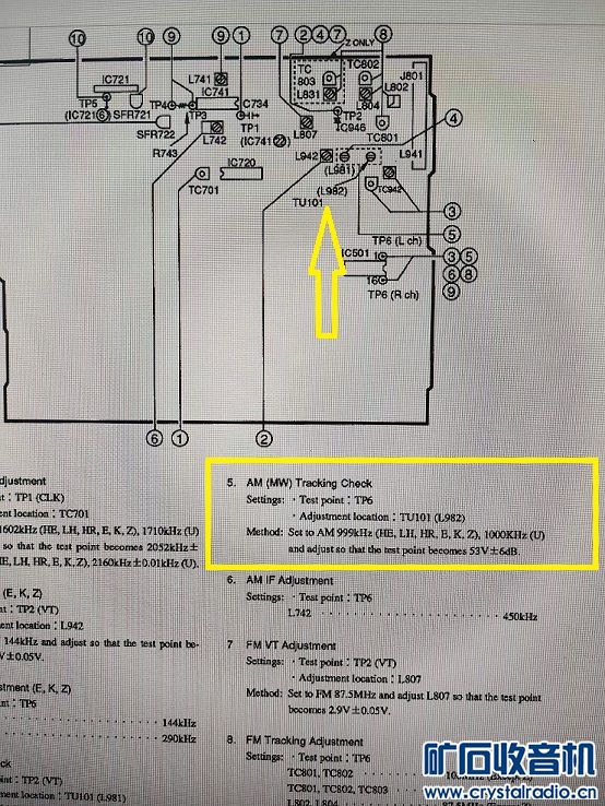

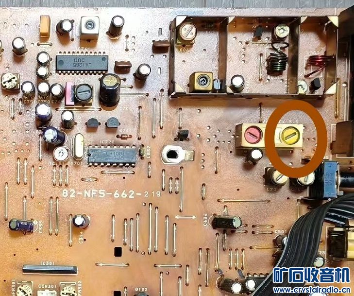

向高手们求教!爱华组合音响NSX500HE放了30年成古董了,学着打理了三碟CD、磁带卡座都恢复正常,就剩下收音部分。调频调幅都换了中周内槽路电容,调频恢复正常,中波本振内电容也需要更换,总算中波能收到台了,还需要慢慢调试。看说明书上中波跟踪调试这点看不懂,怎么调天线输入L982,测试点TP6不可能到53V啊,但正负6dB好像也不对?

 楼主| 发表于 2024-11-25 17:23:47 | 显示全部楼层
主要是想弄明白说明书上这里的内容:
发表于 2024-11-27 01:14:30 | 显示全部楼层
AM(MW)索频检测
设置·测试点:TP6
      ·调整位置:TU101(L982)
方法:设置AM为999k Hz (HE,LHLHR,E,K,Z), 100K Hz (U)并调整,使测试点为53V+_6dB。
我不懂,但是我尝试翻译了一下。

 楼主| 发表于 2024-11-27 09:06:21 | 显示全部楼层
Bent2333E 发表于 2024-11-27 01:14
AM(MW)索频检测
设置·测试点:TP6
      ·调整位置:TU101(L982)
直译是这意思。问题是整个收音部分VCC只有12V,怎么调输入线圈L982也不可能使TP6(IC501第一脚)到53V,况且误差为6dB?

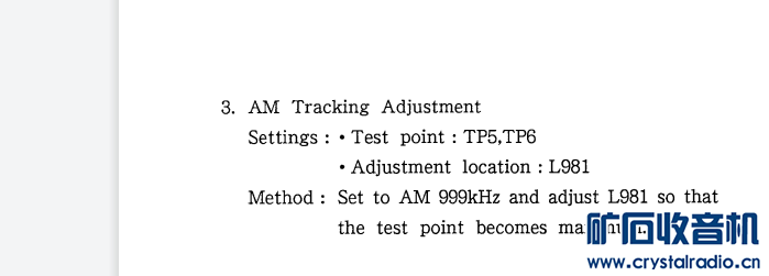

其他爱华机型,AM跟踪调节到测试点电压最大即可。
550G
A909
发表于 2024-11-27 17:29:03 | 显示全部楼层
cjw0920 发表于 2024-11-27 09:06
直译是这意思。问题是整个收音部分VCC只有12V,怎么调输入线圈L982也不可能使TP6(IC501第一脚)到53V, ...
可能印刷排版时多加了一个V。   可能是53DB,+-6DB的意思
下面是其他爱华机手册截图,电路可能相同
 楼主| 发表于 2024-11-28 09:17:49 | 显示全部楼层
下面是其他爱华机手册截图,电 ...
受教了!53DB怎么测? 最大可能是电压最大
