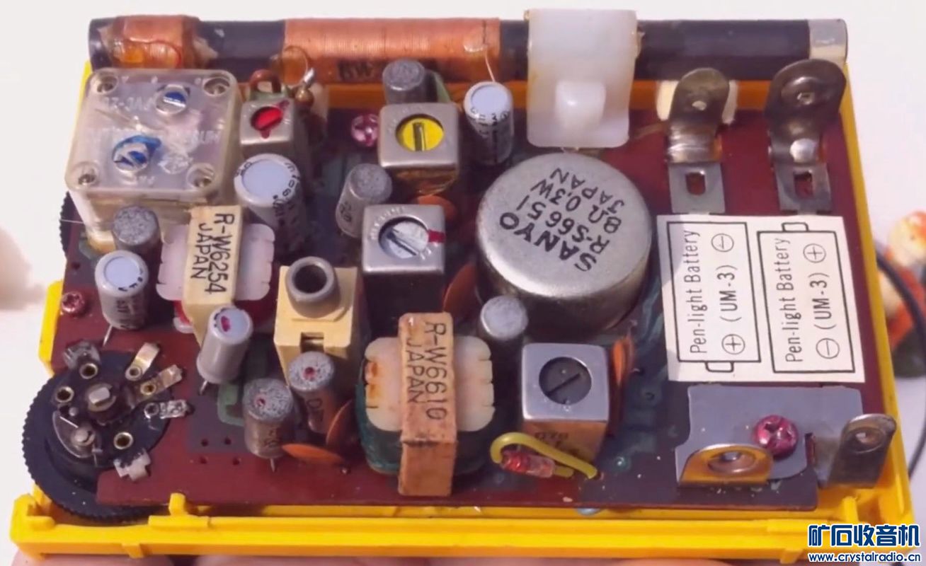

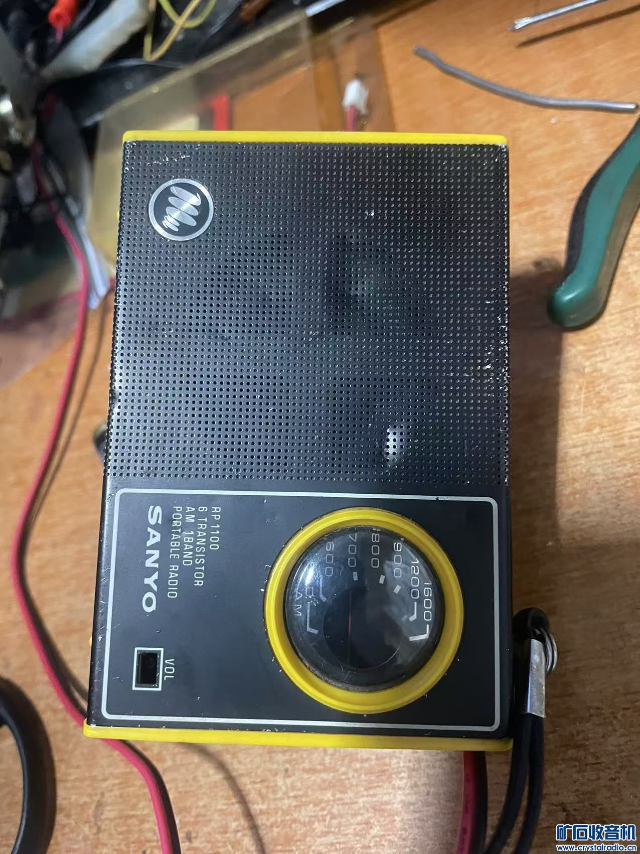

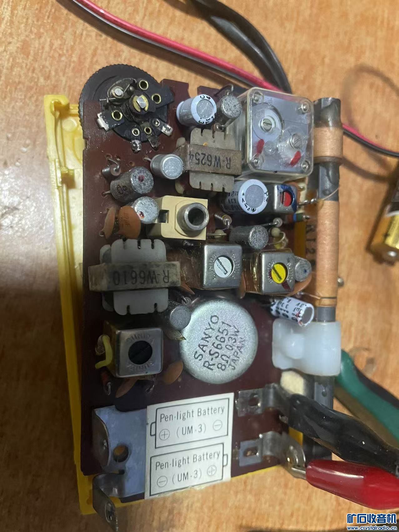

周末得了个sanyq1100小机,6管三极管用的是sanyq2SA329,pnp型。通电不响,低放没问题,信号源注入末级中周初级有声音,注入末级三极管基极无声音,三极管Ueb-0.25V,集电极测电压-3v。,求电路图。另外这机子中频是多少455还是465kH?
补充内容 (2024-11-26 08:39):
这小机子有个怪现象,听着听着有时中频不工作,两级中放电流只有标称值的四分之一,反复提高和降低电源电压就会复活,两级中放电流恢复正常的0.5和0.9,收音正常了。会不会是三极管老化所致?

有可能是C3/C9/C10之一存在漏电,导致中放电流突变。

这种老收音机基本上拿到手就要把电解电容都换掉,再测三极管性能在决定去留,这一套下来在去听听看。
