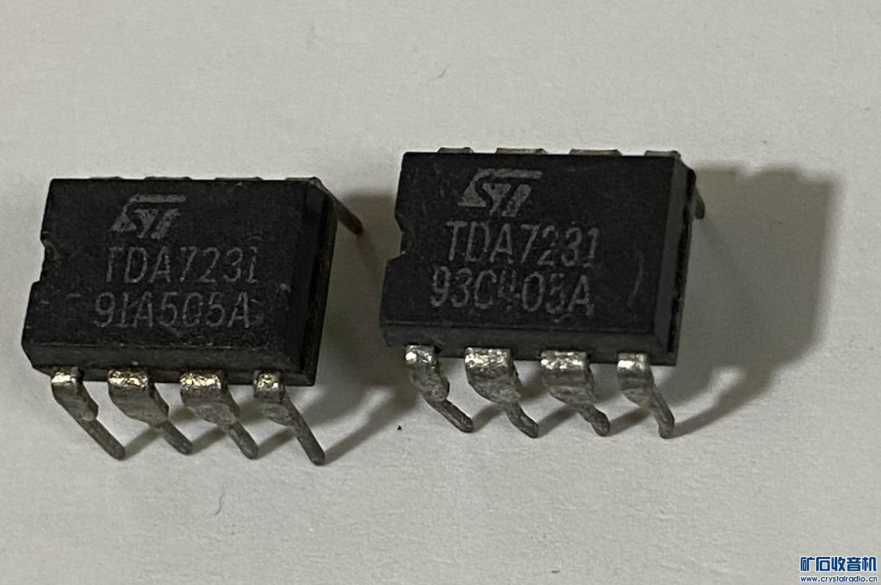

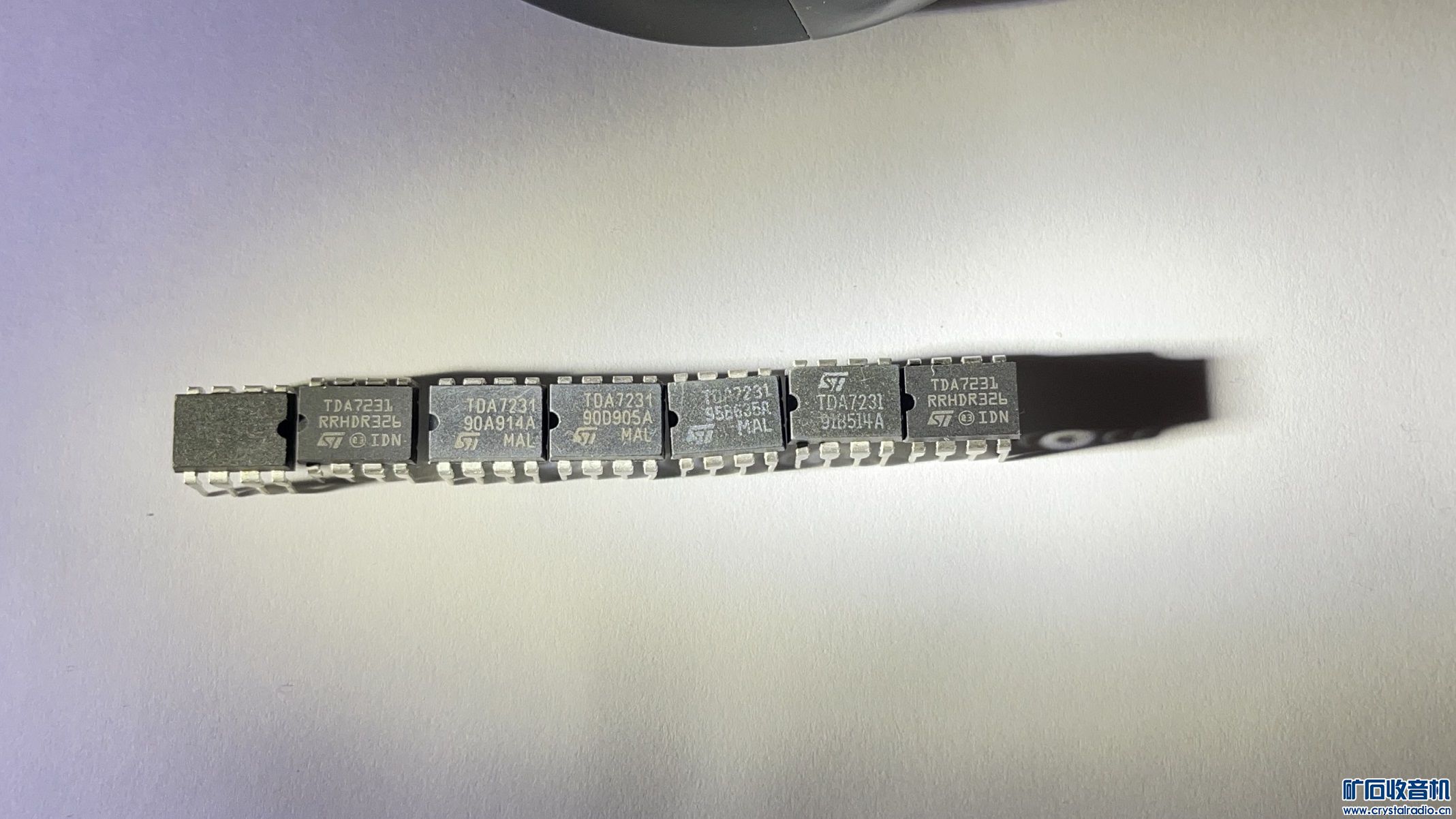

购买了几个TDA7231,感觉都不是原厂的?

发表于 2024-11-23 13:10:59 来自手机 | 显示全部楼层
磨面 特别是四个角棱角分明……………
发表于 2024-11-23 13:22:42 | 显示全部楼层
楼主真会买都是磨面的你与5532对比测一下电阻值是不是一样的好多都是358.好点用5532国产的改的磨面
发表于 2024-11-23 16:22:50 | 显示全部楼层

 楼主| 发表于 2024-11-23 16:37:53 | 显示全部楼层
这些应该是原厂的,有NE5532

发表于 2024-11-23 17:34:53 | 显示全部楼层
都停产好久了,新的肯定没有

发表于 2024-11-24 10:04:36 | 显示全部楼层
这个不用纠结,搭个电路试试就知道了。器材:面包板或洞洞板、8脚IC座、信号源、示波器。电压取12v,负载8欧左右,输入50Kh左右正弦波,调整幅度,不失真输出越接近电源越好,一般会低于电源1~1.5v。

发表于 2024-11-24 13:15:54 | 显示全部楼层
a33a 发表于 2024-11-24 12:38
是5532吗?那是很久很久以前买的
TDA7231早停产,5532还有生产,比如TI, 但要是指的大S版那早就停产了,要么收藏品要么拆机
