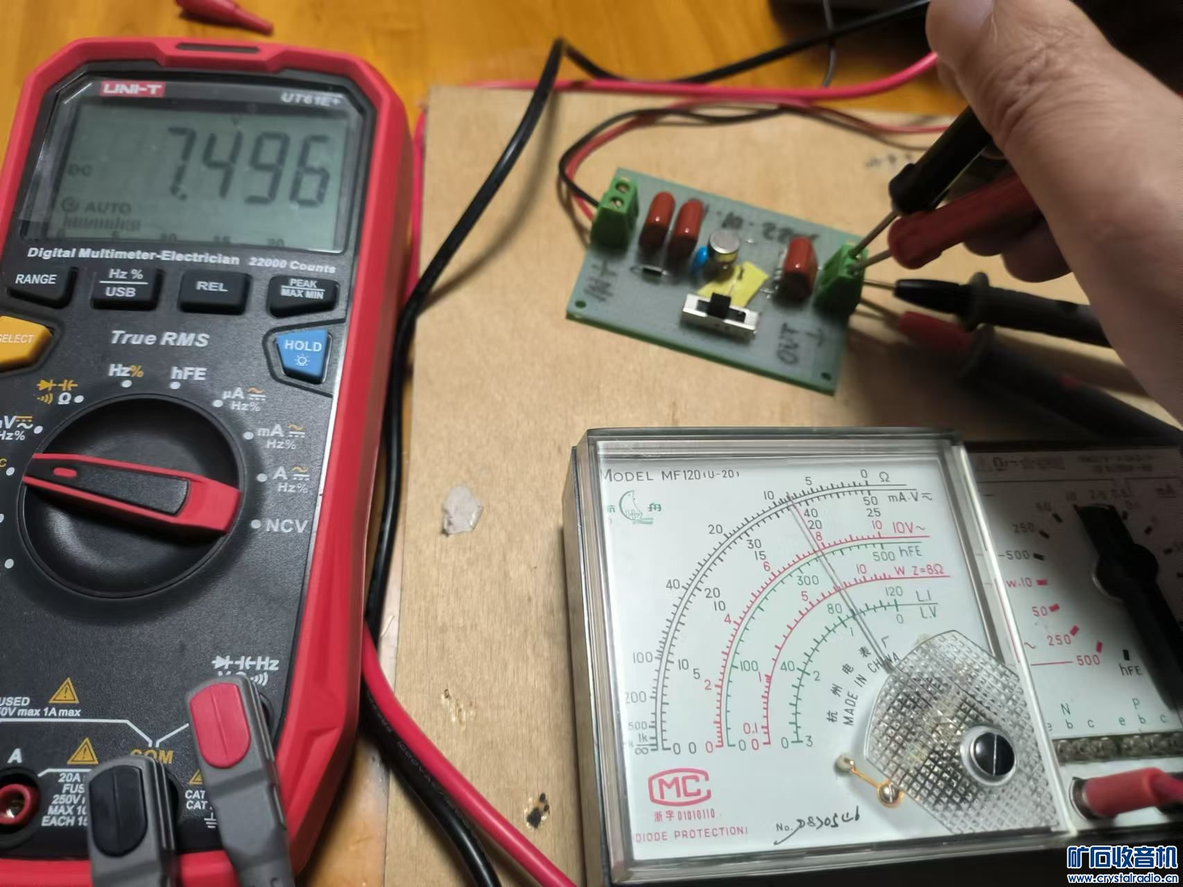

收拾东西翻出来一块mf120也就是原来的U20表,居然还能刀刀压线

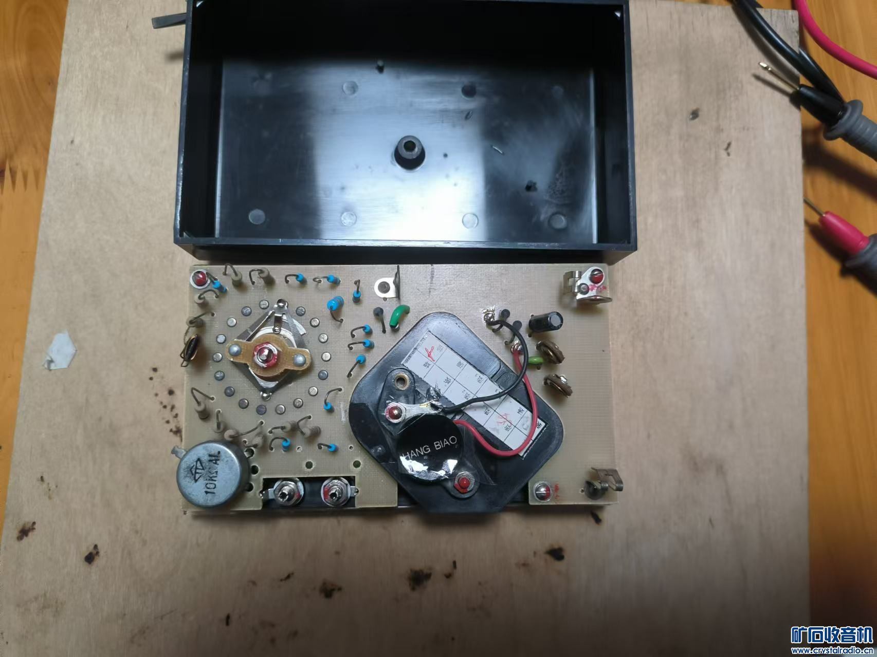

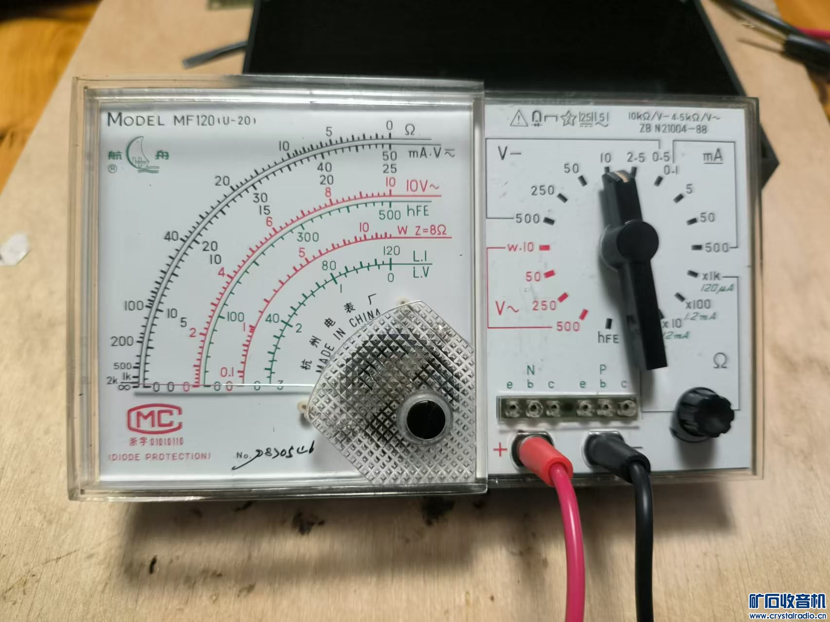

翻柜子找东西,居然找出这块表,不记得是哪年收的
 楼主| 发表于 2024-11-23 00:06:55 | 显示全部楼层
这表当年应该是专门为穷爱好者设计的,灵敏度低一点只有10K每伏但也够用,体积很小,图中MF116已经是和MF30差不多体积了,这表更小一点。这U20还有个好处是欧姆档用两节五号电池,3V电压加上表盘的LI和LV刻度,这个是相当实用的功能

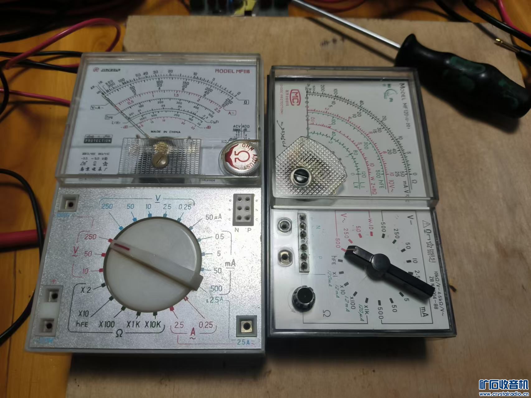

发表于 2024-11-23 07:56:57 | 显示全部楼层
90度表头的设计都比较好。
发表于 2024-11-23 08:00:03 | 显示全部楼层
杭州电表厂设计有创意,但是斜着看需要花点时间。

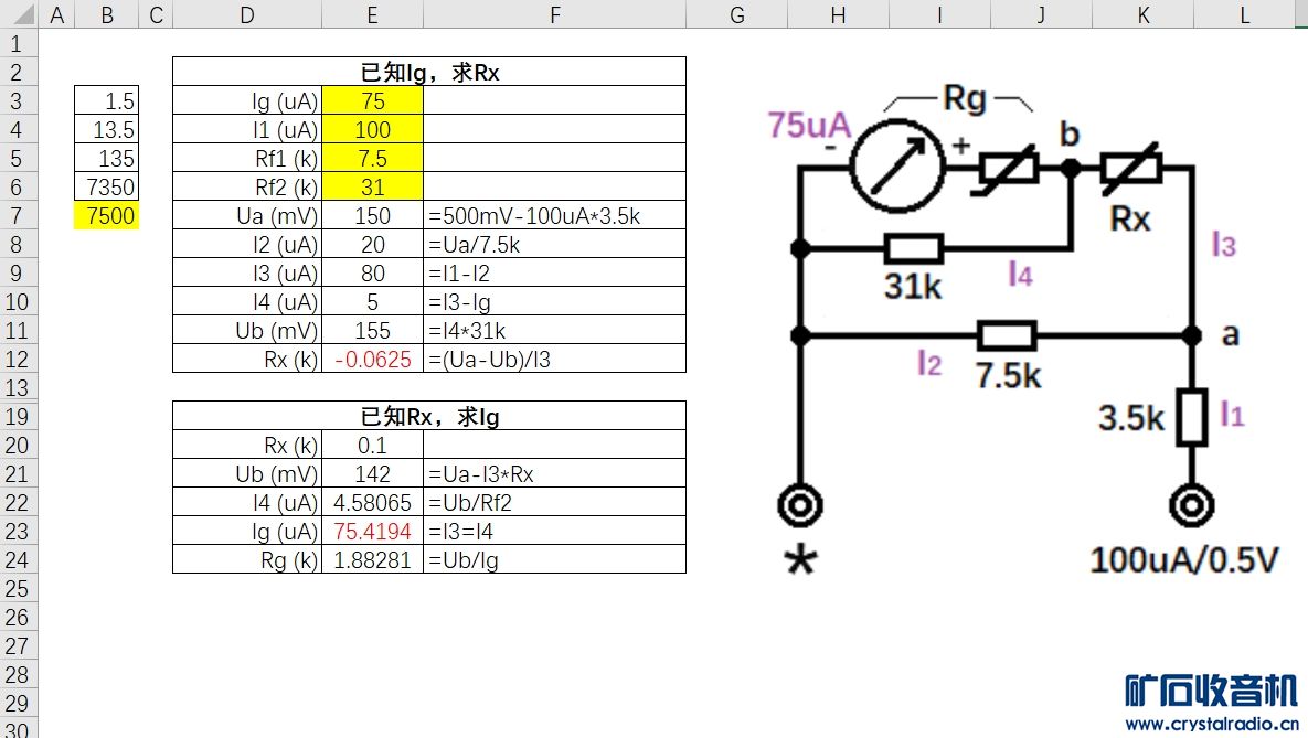

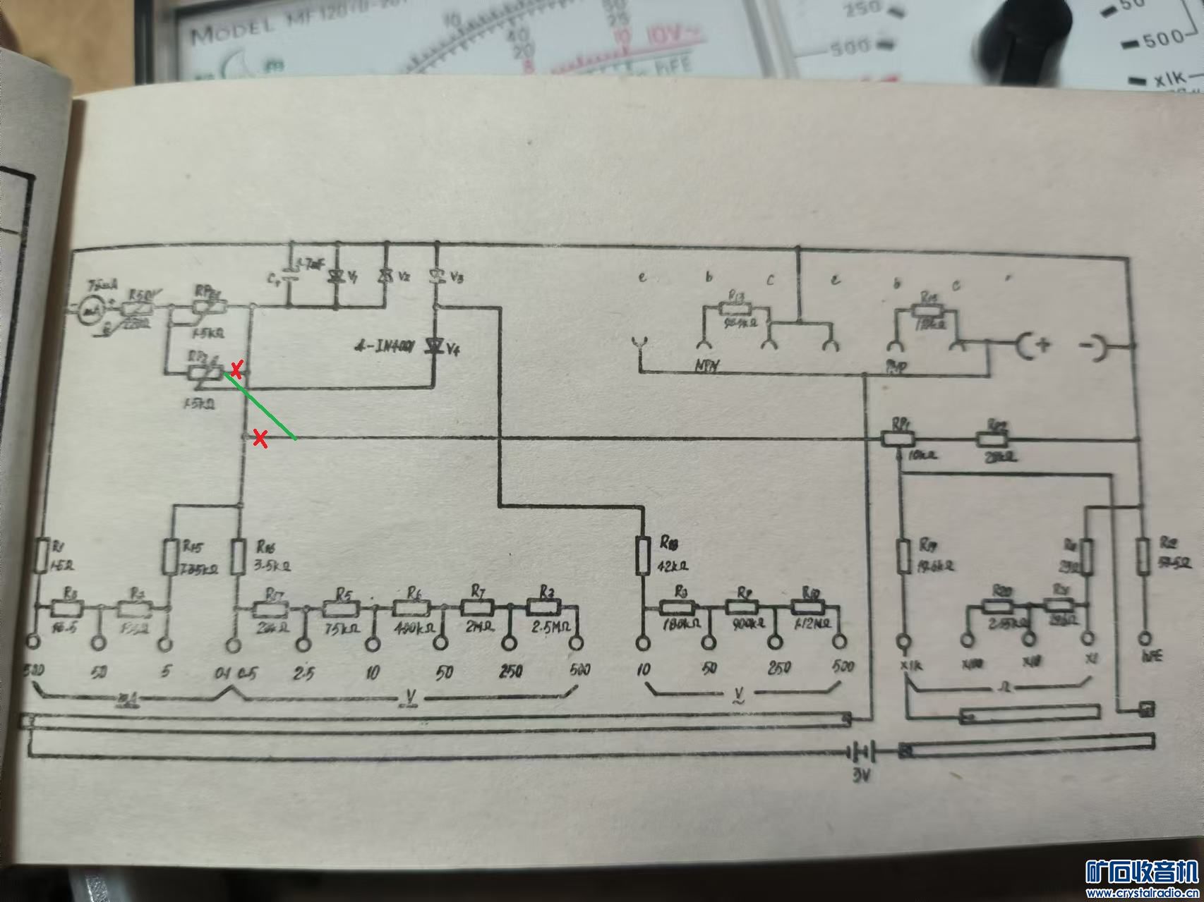

这图网孔部分感觉很别扭,是不是画错了?
下面这样的更合理,楼主有兴趣可查证一下。
发表于 2024-11-23 17:00:31 | 显示全部楼层
这表3V电压,修LED灯盘最好用了,直接点亮灯珠,亮度有问题就换。
发表于 2024-11-23 17:44:50 | 显示全部楼层
这个表现在看来算是超前设计。
1:3V---测量发光管。
2:LI、LV,我当年学的书本没有一本提到这两个数值,只是提到硅管、锗管的发射结正向,集电结的正向电阻是多少。
3:功率刻度,比dB刻度更加实用,因为是初学者。
 楼主| 发表于 2024-11-24 20:30:31 | 显示全部楼层
老郑小烧 发表于 2024-11-23 13:04
这图网孔部分感觉很别扭,是不是画错了?
这还真没有注意,不过以前在本坛见过一个老版本电路图也是这样的

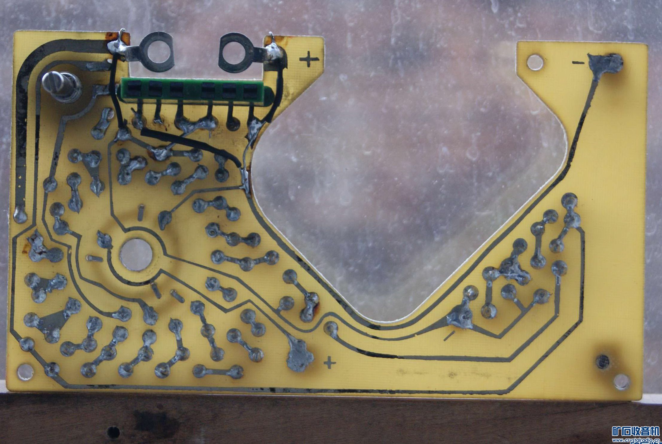

发表于 2024-11-24 20:48:50 | 显示全部楼层
这图网孔部分感觉很别扭,是不是画错了?
有一个PCB板也是这样的
发表于 2024-11-25 11:08:04 | 显示全部楼层
我猜的图还真让我找到了(下图,2个小电位器没有并联),
不过经过核算,要么出现负电阻,要么表头灵敏度不对,
结合海洋的PCB图片,证实我猜错啦
此图有误
发表于 2024-11-25 11:19:11 | 显示全部楼层
正确的图整理如下。
仔细看照片,发现表头旁边串的是热敏电阻,有温补作用,不错!

发表于 2024-11-25 11:55:51 | 显示全部楼层
老郑小烧 发表于 2024-11-25 11:19
正确的图整理如下。
看来很多书籍的配图错误多多……
