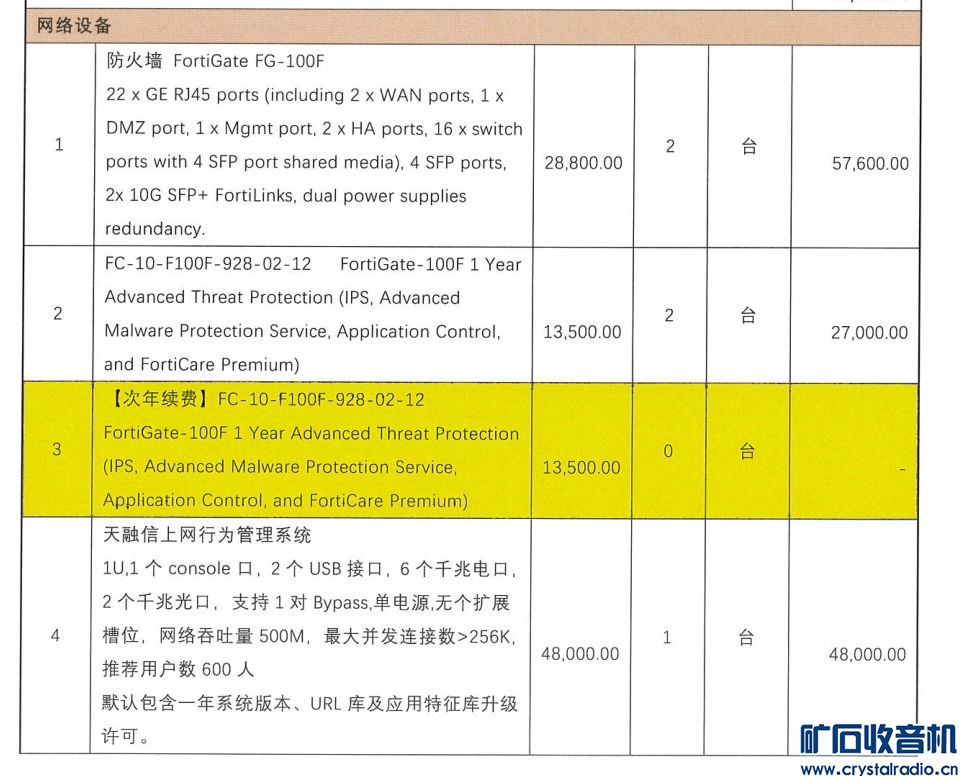

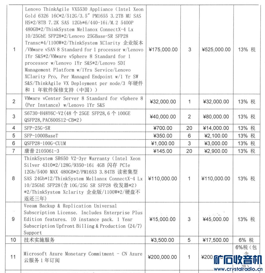

交换机+光模块+超融合服务器+存储服务器+备份软件
比服务器更贵,服务器出现故障时能直接顶替服务器

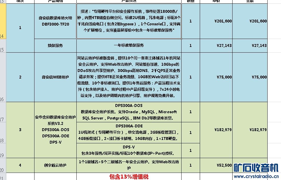

安全防护产品的话,看你重要程度
30万打个底,比如数据库审计,WEB防火墙
网络设备基础防护,网络防火墙、流控设备,还有HA(高可用主、备设备)
