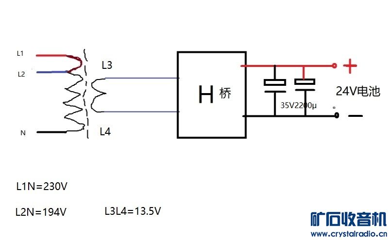

      一台UPS电源开不了机检查是电池废了,外接24V电池测试机子正常。查看本机未见单独的充电部分电路,电池、变压器、功率部分就如下图那么几根连接线。
上图自耦绕组L1-L2是粗线圈增大调压电流能力,市电在200-240V正常范围L2端不接入工作,只有市电低于200V或高过240V或在逆变时才接入工作。
L3-L4电压一直13V多,这么低的电压只靠功率MOS管的体二极管整流是不能给24V电池充电的,也找没见有倍压等升压电路,百思不得骑姐。测量电池的充电电流却不小,电池低电时电流高达7A。

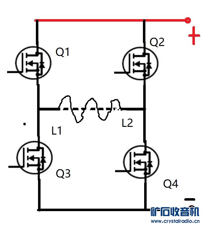

画出H桥电路看看一下子就豁然开朗,只要给Q3Q4或Q1Q2PWM控制导通短路L1L2就会得到升压(自感电压叠加原本13V电压)给体二极管整流充电。原来就是这么简单。

这是该机铭牌,2000VA明显虚标。逆变时低电量L1接入,L3L4才13多伏,那电流得100A以上,机内10AWG线肯定挺不了,9AH的铅酸电池也带不了。
补充内容 (2024-11-23 08:47):
H桥图中标错了,应是L3L4
