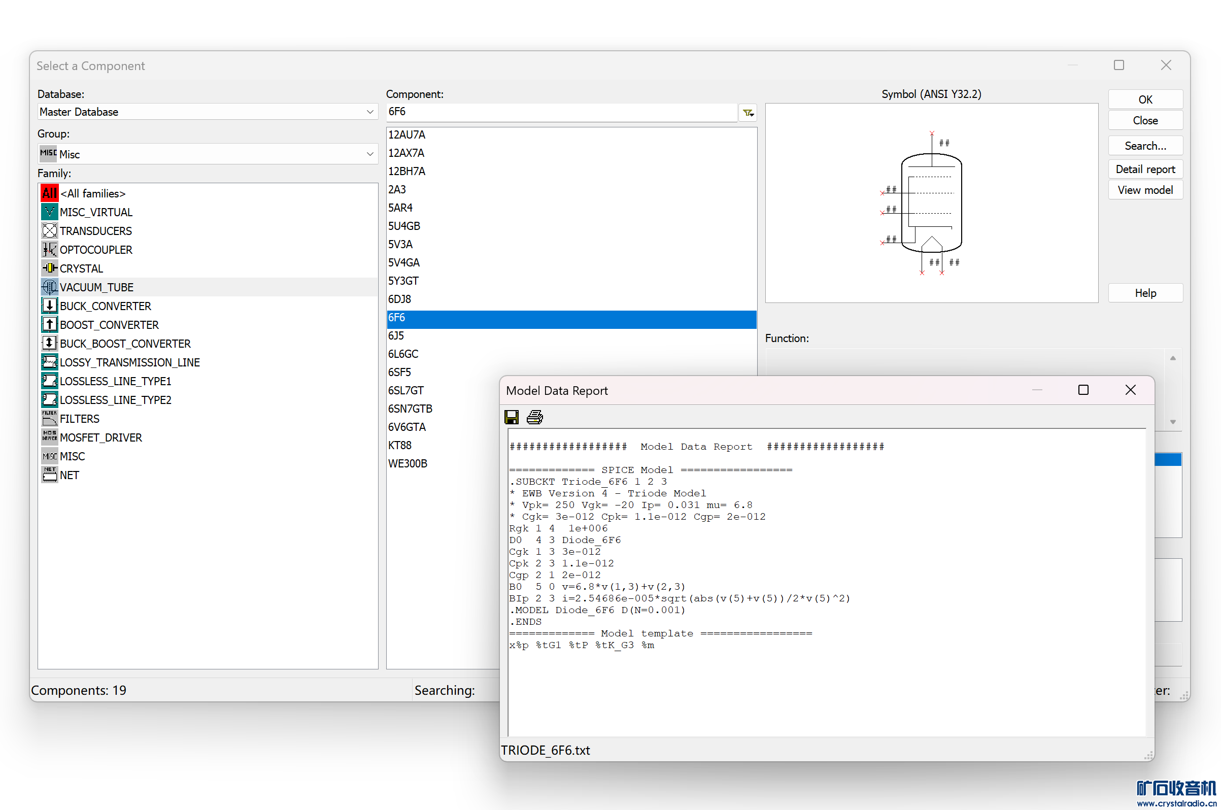

啥五级管,电真空五级管么,我记得 6F6 啥的就是五级管,那就是随便一个只要是个软件都能?
(虽然它写的是 triode 的样子...)

不是用什么软件而是用什么模型,测试数据有么
