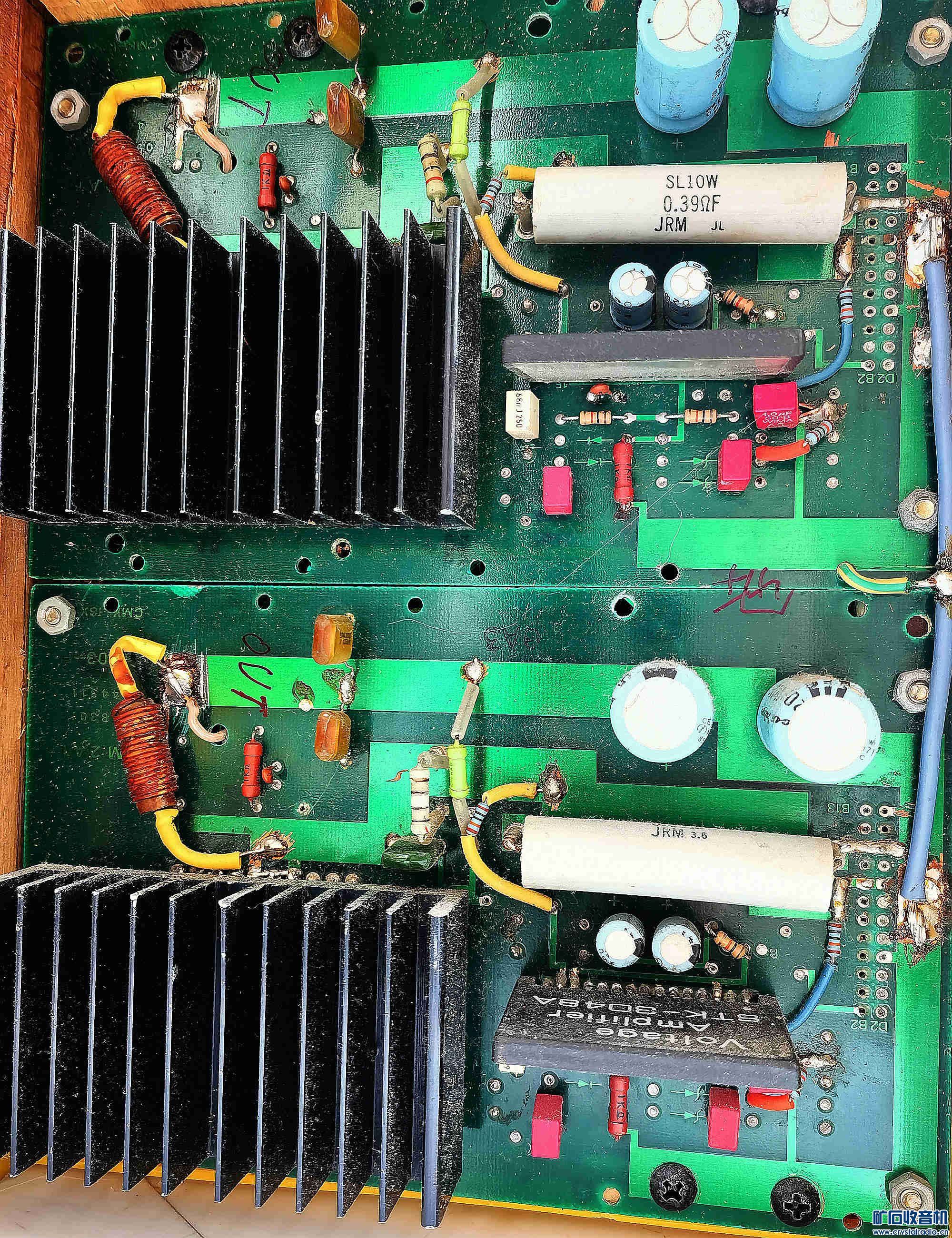

90年代,3048A  6153的成品电子板块非常流行!一块电路板15元左右吧!可以汇款邮寄!当年没有快递啊!
【无线电】【电子报】用这块板子改功放板的资料也多多!

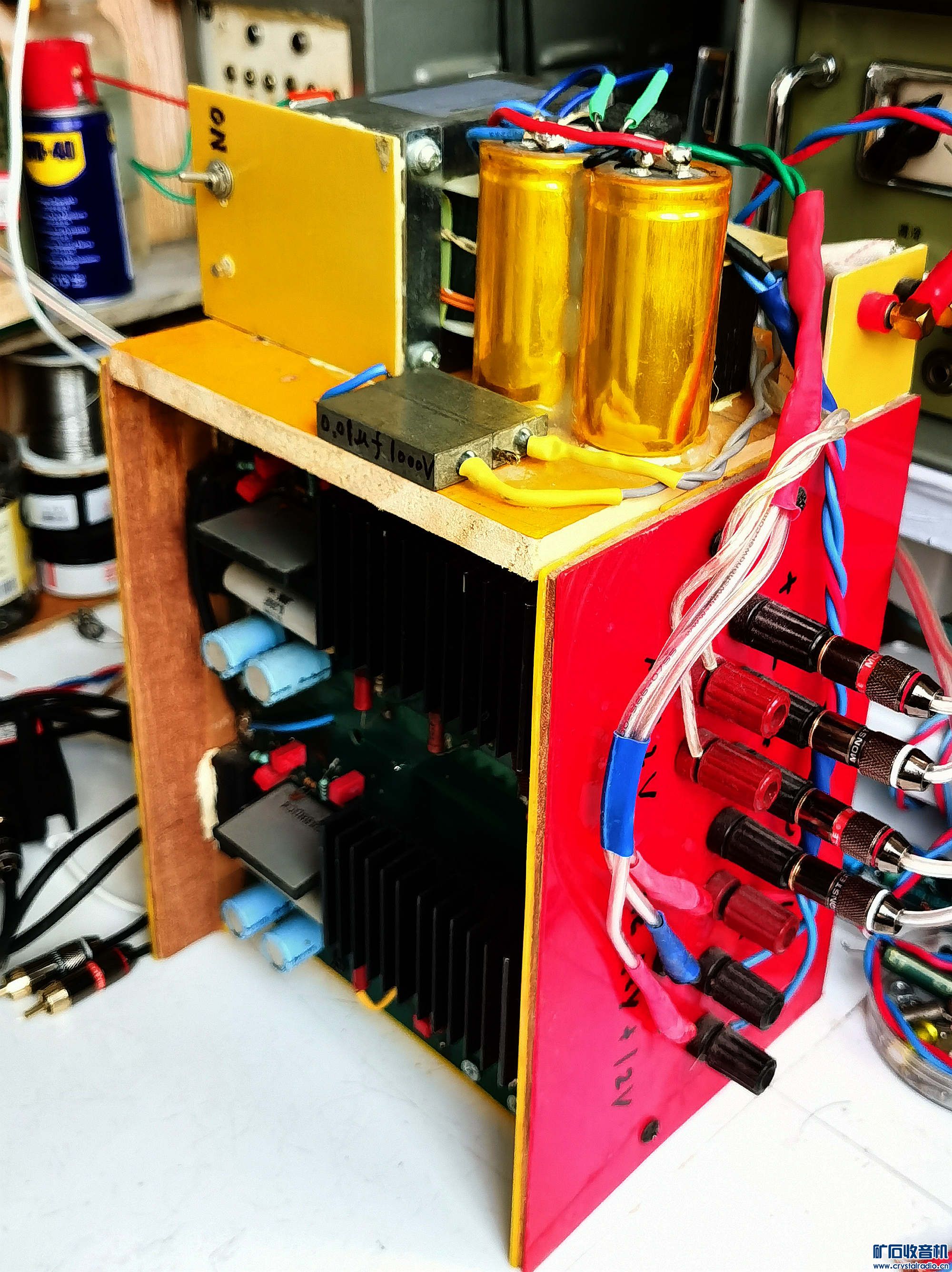

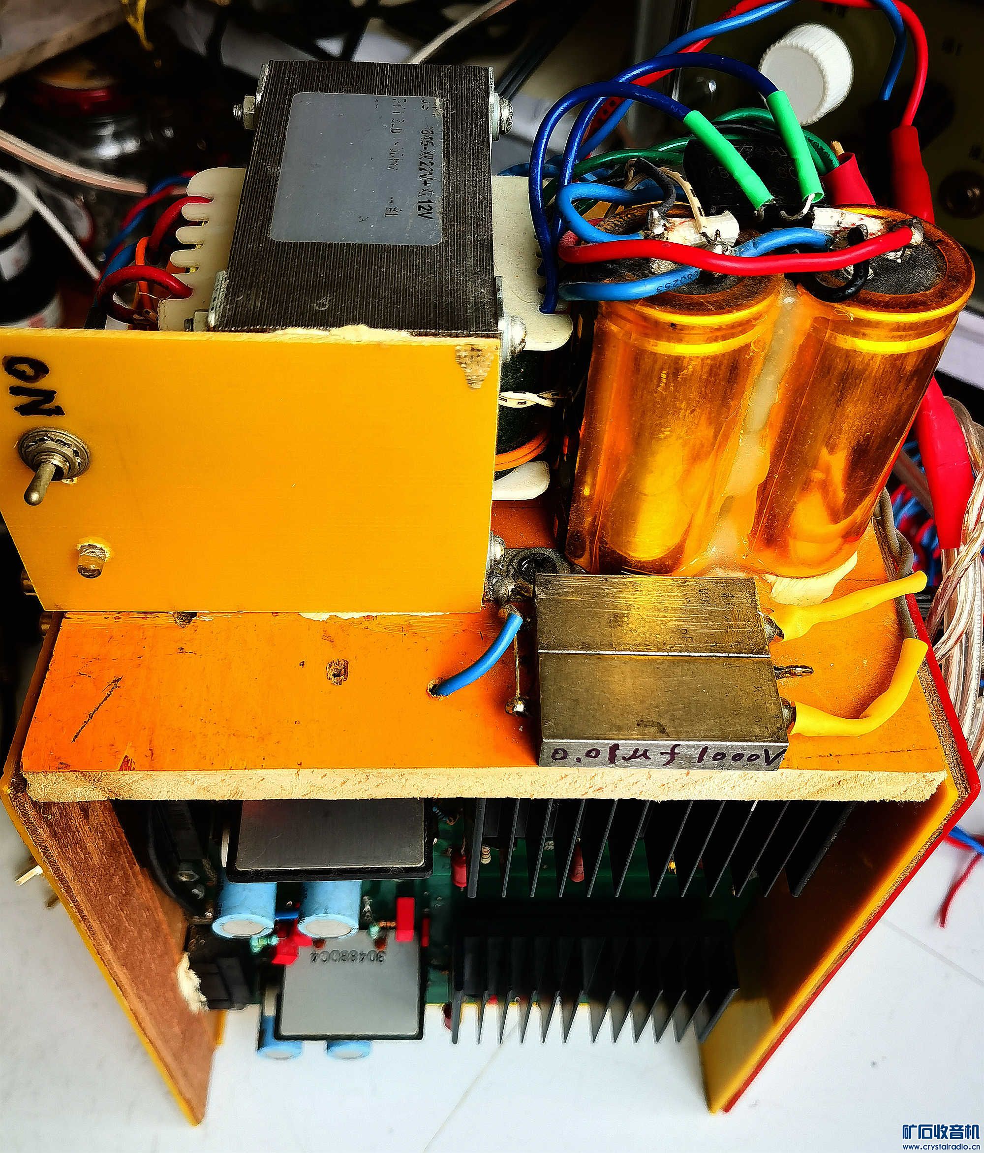

我的这个木壳功放是由4块电路板组成的BTL功放。

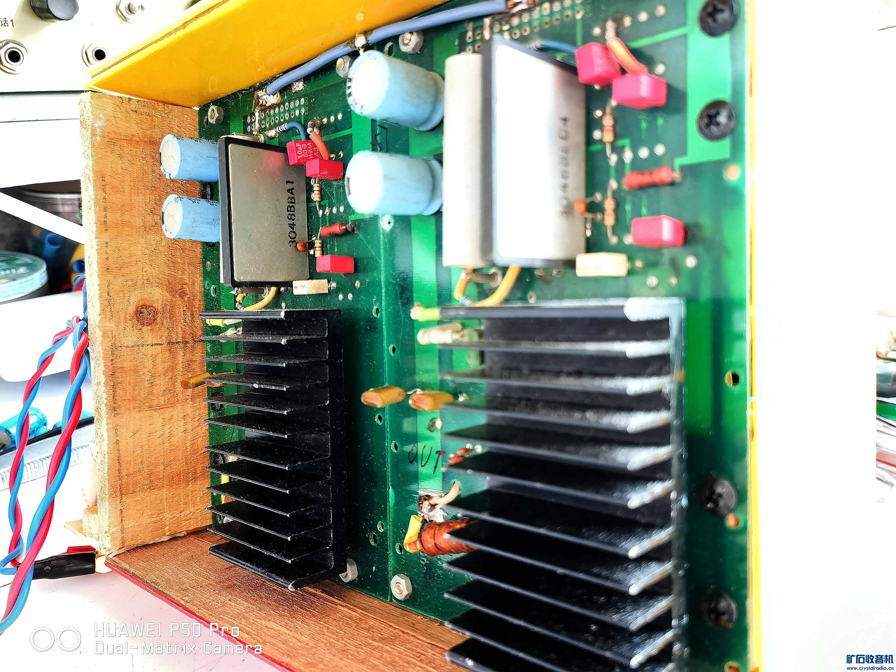

3048A,一个运放作为前置,另一个作为直流伺服,末级6153。
我用的就是这个电路。
由于需要输出 的音频功率不大,所以就用原来的电路板的散热器。
6153原 设计为【集电极】输出,优点是中音雄厚,中音明亮!缺点是低音不如【发射极】输出!
拿出来重新折腾一下,用于功率不大的书架音箱,听感挺好的!

版主这半开放塔式布局功放有魔改细节
半裸的700也很有风格,四个猫眼是亮点

6153功放模块是集电极输出,有增益。可惜因板子原来是用于工业驱动,实际上末级是工作在近乙类,静态偏流很小,单看那个小小的散热片就能猜到。那块板子直接用于音频功放,小音量时交越失真比较明显,声音干涩。当年我玩的时候把末级改成发射极输出,偏流适当调大,音质就好多了。
