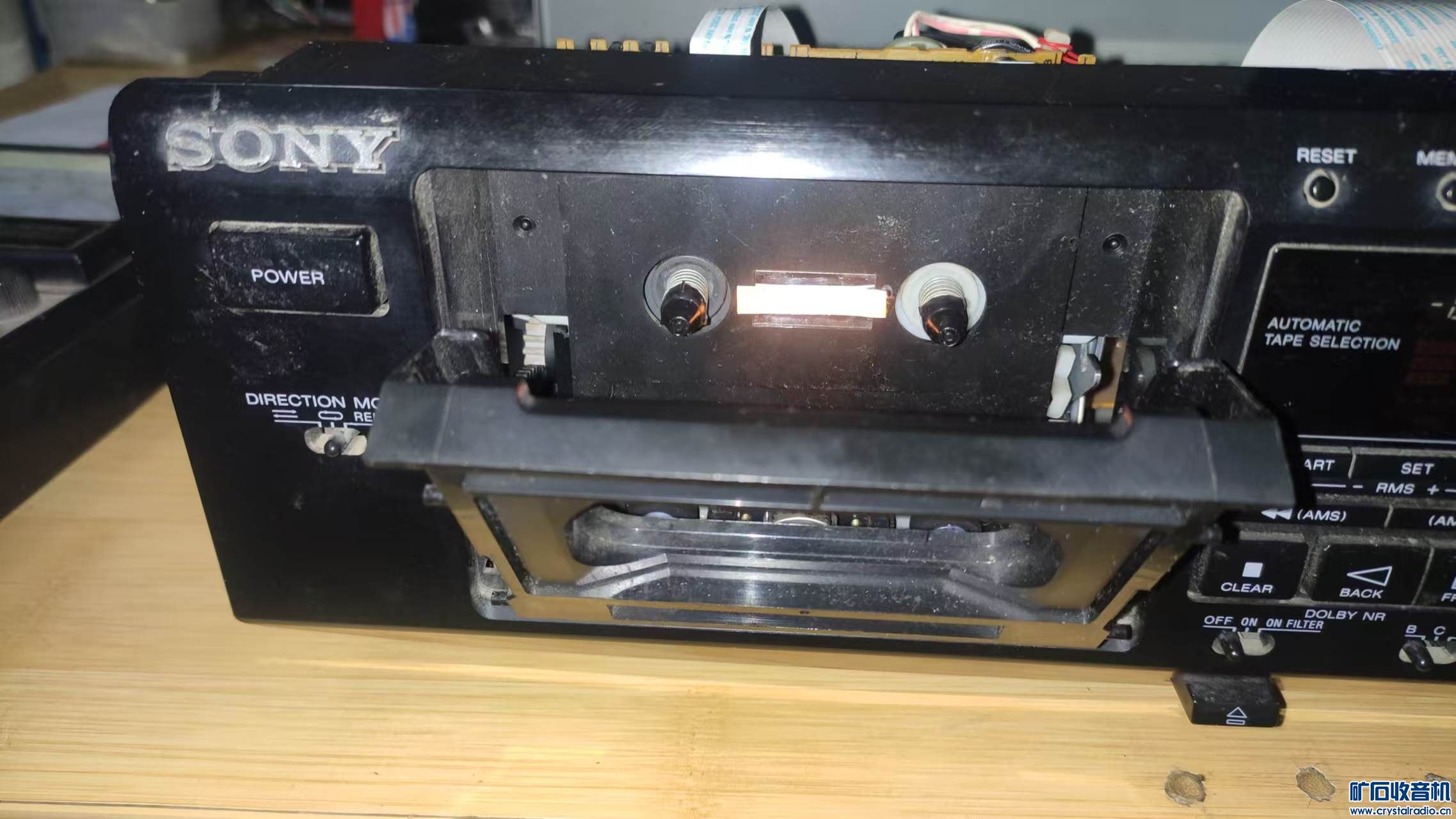

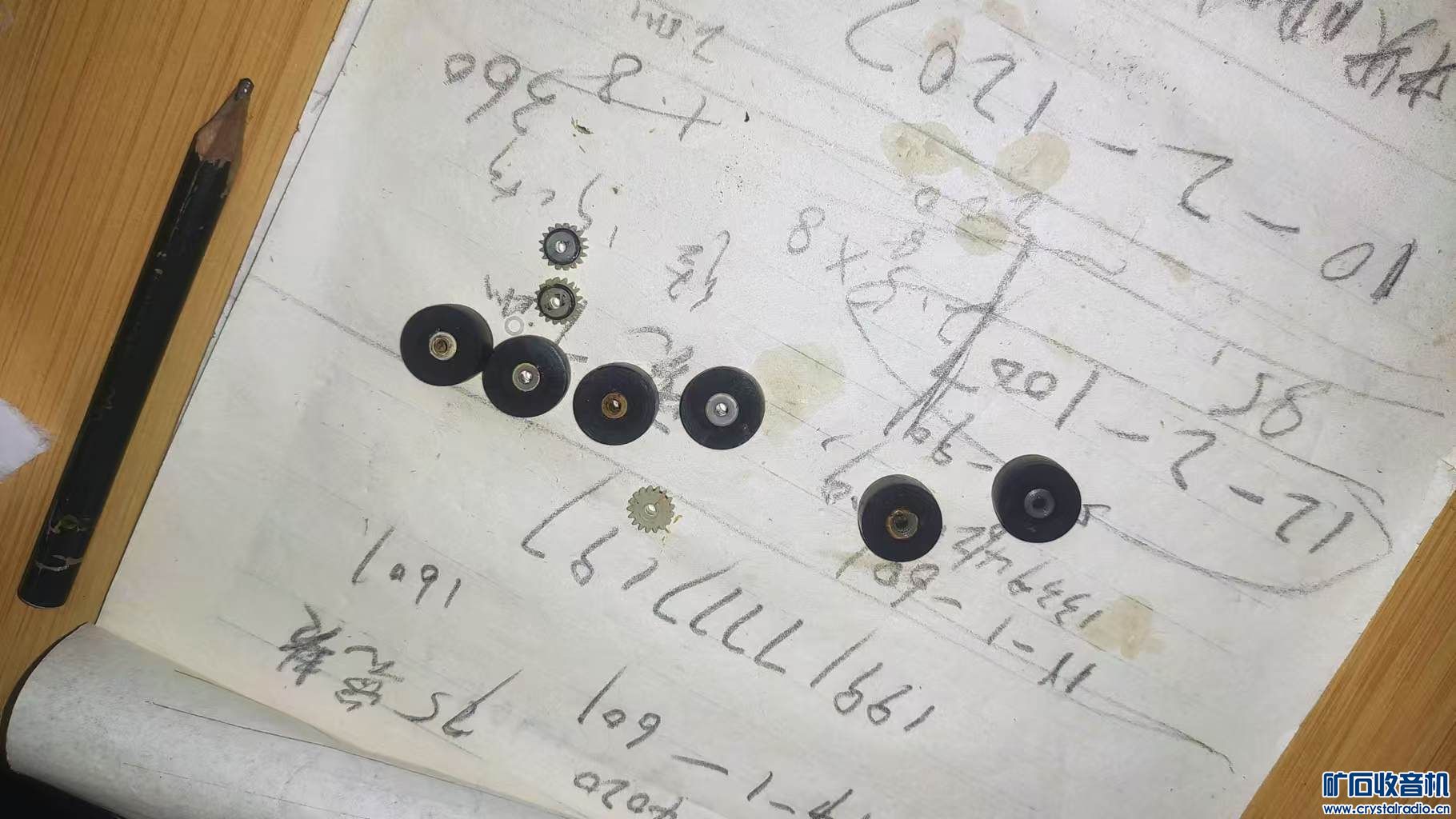

机器自动翻带自动停机,更换17齿齿轮。。。压带轮一起更换,皮带已经换过了,
机器这样功能都正常了,经过仔细观察感觉空间可以加装带仓灯,开始实施,,,,,,
淘LED灯条
发表于 2024-11-22 23:29:42 | 显示全部楼层
灯条太亮,还可以串电阻限流...
 楼主| 发表于 2024-11-24 19:32:53 | 显示全部楼层
whyljh3333 发表于 2024-11-22 23:29
灯条太亮,还可以串电阻限流...
我在调整一下亮度,,,,,

发表于 2024-11-26 21:19:06 | 显示全部楼层
楼主,卡座加灯在哪里取的电?常亮还是按播放键亮灯?
 楼主| 发表于 2024-11-27 20:21:21 | 显示全部楼层
在机器的受控电源上去的,开机就亮。
发表于 2024-11-27 21:15:10 | 显示全部楼层
azxdff 发表于 2024-11-27 20:21
在机器的受控电源上去的,开机就亮。
好的
我加的在加载开关那里,我担心触点容量不够,想想20mA的电流应该不至于
 楼主| 发表于 2024-11-28 20:02:15 | 显示全部楼层
调整一下亮度。
调整前
调整后
 楼主| 发表于 2024-11-28 20:07:42 | 显示全部楼层
xinfa100 发表于 2024-11-27 21:15
好的
我的两个LED灯条并联后又串联电阻实测15MA,接到那里都可以,我是按照惯例开机就亮,,,
发表于 2024-11-29 19:27:45 | 显示全部楼层
好的
