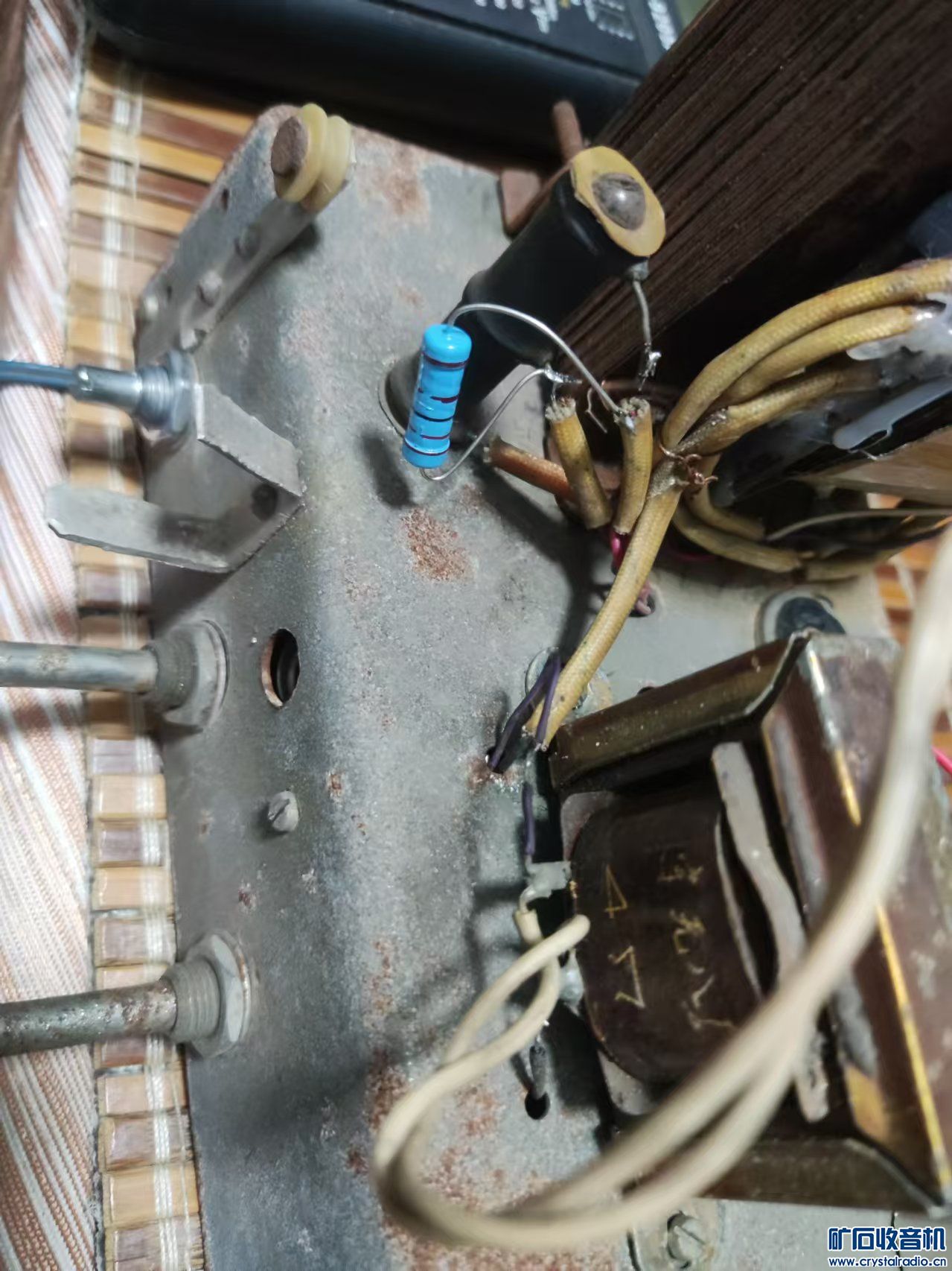

红灯711电子管收音机电源输入270,6Z4处理后5脚输出360左右,如何降压?插上6Z4、6N2、6P1,测量6P1的6脚360没变化,随后立即关电,
检查发现滤波电阻一边不通,一边1.1K,用2.2K3W电阻接上部分,插6Z4测电压也没变化。

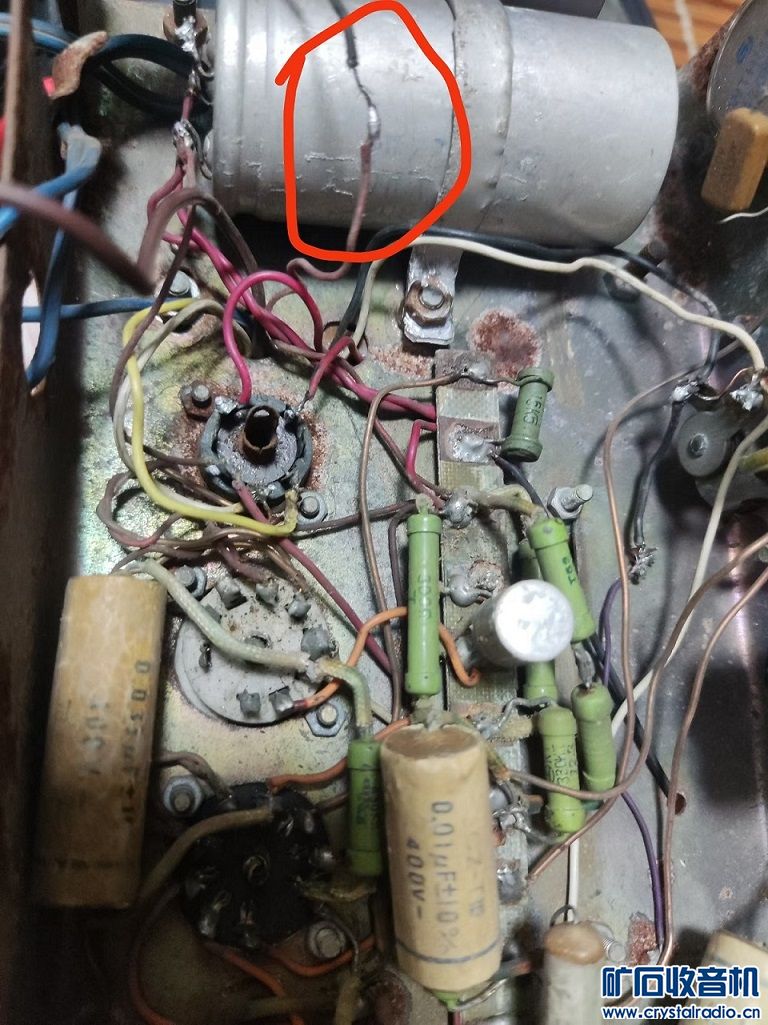

查电路图,电容三个脚,123,1脚是公共端,3脚接6Z4的5脚和滤波电阻低端,2脚接滤波电阻中间,按电路图小的这个电容+(图中黑线)应接滤波电阻高端,但原来却接在大电容3脚,(图中红线接大电容1脚),感觉电容接线有问题,不知这样接对不对?现将黑线和红线接一起,但大电容1脚就空了,是不是可以接到机壳上接电源地。

上端不通
上端不通
1脚接公共地吗?
1脚接公共地吗?
红线接1
红线接1
黑红线接一起
黑红线接一起

记得这个电容是个三联电容,分别接滤波电阻的三个头。电容的接地端是外壳。

如果你是说6Z4输入电压是270V,那么你测量的电压就是正常的(空载)。你按照这个线路图捋接线就可以的,那i个电解电容是三只复合到一个外壳的,第一,第二与第三滤波电容。

确实是表述不太清楚,市电238V,电源输出270V,分接6Z4的1、7脚 ,空载测5脚360V,
感谢大家的指导,这个原来是3个电容合集,还以为是2个的,这样接线就更清楚了。
修复滤波电阻后插上6Z4,6P1,6N2再测一下电压是不是能降下来。
发表于 2024-11-23 10:50:38 来自手机 | 显示全部楼层
电压降不下来跟电容没啥关系,270整流后360V,说明电容工作正常,电压降不下来说明电路基本没有消耗电流,重点检查6P1的回路是否畅通。

发表于 2024-11-23 11:43:58 来自手机 | 显示全部楼层
原来那个带中心头的功率电阻,一边1.1k,损坏的那个也是1.1k,手上无1.1k电阻,用两个2.2k/3w电阻并联即可。当然,最好是用5w的两个2.2k并联^_^
