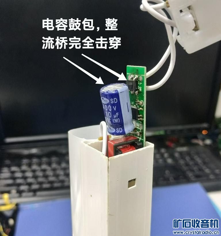

   说因办公地点搬家,一断电,坏了不少东西。
   修好两台我设计的防静电手环监控控制器后,又送来两条LED桌面日光灯。
   其中一条是脱焊。另一条里的驱动器电容鼓包,换了电容准备通电,一测输入端零欧姆?里面的整流桥已完全击穿了!也不知当时发生了什么,没有保险丝的情况下,难道跳闸保护?

应该是因办公地点搬家后,把220V的电接到380V上了。
发表于 2024-11-29 19:12:47 | 显示全部楼层
整流桥都击穿了,说明后级还有严重问题
 楼主| 发表于 2024-11-30 14:49:05 | 显示全部楼层
xgx8709 发表于 2024-11-29 19:12
整流桥都击穿了,说明后级还有严重问题
   就换了鼓包电容和整流桥。别的没问题。
