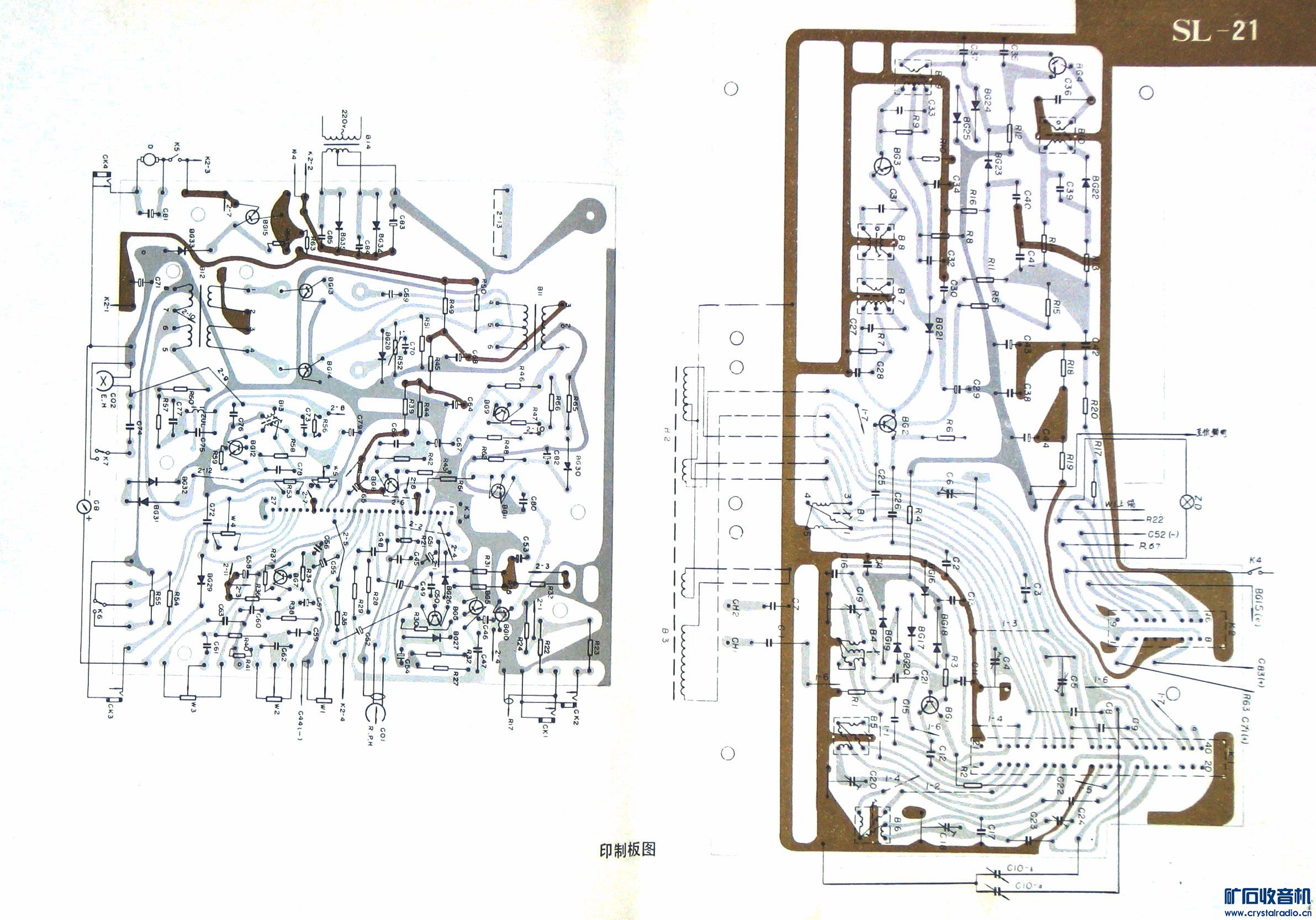

求熊猫SL21  SL21-1  的功放板相关资料,尤其是 倒相牛 输出牛的参数。
此功放板是硅管牛输出的,比较好奇。玩过的集成功放比较多,分立件尤其带牛的功放没怎么玩过,感兴趣这个板子。据说锗管比硅管还好听,有想法改成锗管的,不知道倒相牛 输出牛的参数,不知道怎么搞。

发个外型照片

 楼主| 发表于 2024-11-23 10:48:45 | 显示全部楼层
感谢!
不知道可否找到 两个音频牛的参数?比如倒相牛初级可以过多少直流,输出牛是多少比多少的之类的。
 楼主| 发表于 2024-11-23 10:50:13 | 显示全部楼层
照片来了
 楼主| 发表于 2024-11-23 10:51:05 | 显示全部楼层
