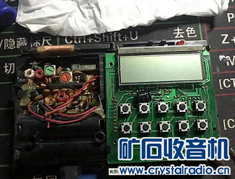

我的德生PL737有按键失灵,厂家售后回复不能维修,我想按键应该没有坏,可能老化引起接触不良,想自己把按键拆下擦一下,请问该怎么拆?

这种微动开关应该不大好拆开清洁,我拆过,基本上是一次性产品,最好的方法是购买新的替换下来。

通电状态,用镊子或导线短路一下开关,确认失效再换,烙铁头最好改造成可同时焊二个脚的那样。737/757等按键失效的故障,相当多是cpu造成,我有十多台故障机,想拼个一台也不行,结果,全是一个熊样,只有拆的下场。

就是按键氧化了,不过这种板子一般是通孔吸锡器不好使。我是把开关上面四个小黑豆用刀竖着切,使他变细,再从侧面把盖子翘起,把里面清理干净,用烙铁头把四个小黑豆(温度不要太高,先在别处试一下或中间垫锯条)烫一下OK!

只能更换,我的自己换过,6x6x4.3的微动

要有吸锡器,我修过。用斜口钳把所有老的四个引脚剪断,再用镊子、电烙铁把堵在焊孔内的断脚取下来。然后荣吸锡器把过孔里面的锡全部吸出来。焊上新的微动开关即可。注意:一定要买贵的,便宜没好货。一定和客服核实是真的锡磷青铜皮的。这个按钮换新的太麻烦。还有一定要确认按钮高度譬如是4.5、5、还是5.5,高一点矮一点都不好用。我们单位现在基本设计都用触摸按键了,理论寿命和芯片一样,与天同寿。

按键正常,复位无效。PL 757也有这个问题,我试过显示屏排线拔了重插就好了,或者不用管它放置一段时间自然就好了。

既然按键没坏,还修啥按键?按它时显示没变化时,显示屏3V供电对地短路放电也行,时间要短碰一下就OK,不知道有没有记错,总之,能解决,有些问题售后可能不愿意解释太多,麻烦不讨好。

谢谢,正不知道哪里可以查到微动开关大小,6x6x4.3。
