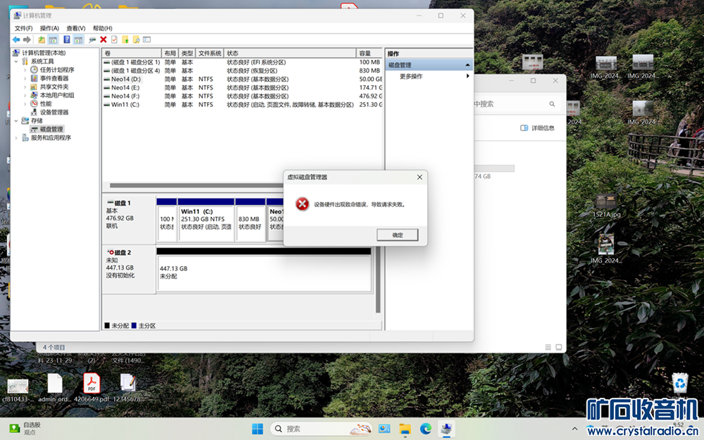

把硬盘从旧电脑里取出装上硬盘盒查上电脑拷贝资料时1.5G的到98%就一直不动,自己就动了一下usb接口插线后自己没什么反应就给直接拔掉了线是手机的充电线,请求大家帮帮忙看有什么方法可以修复小第谢谢了!

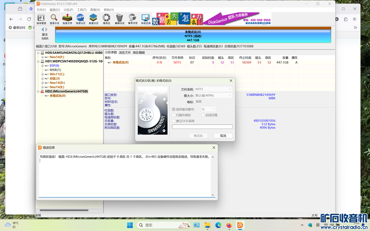

发表于 2024-11-22 09:27:47 | 显示全部楼层
USB硬盘盒容易供电不足造成各种故障,直插电脑sata口用diskgen重建分区表试试,如果是固件丢失就不好办了

 楼主| 发表于 2024-11-22 09:50:47 | 显示全部楼层

不行没有用谢谢!
