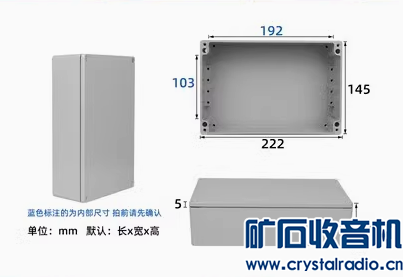

个人在diy的时候为营造一个放松的环境,一般是放些轻松节奏的音乐,平时听的功放,配合我的高灵敏度音箱,功率1瓦就够了,但现在除了一台地毯版300B其他的都是十多瓦或以上的,功耗大发热量大,立心做一台小体积小功耗的小单端很久,偶得几个复合管,就打算用两个管做一台立体声功放。

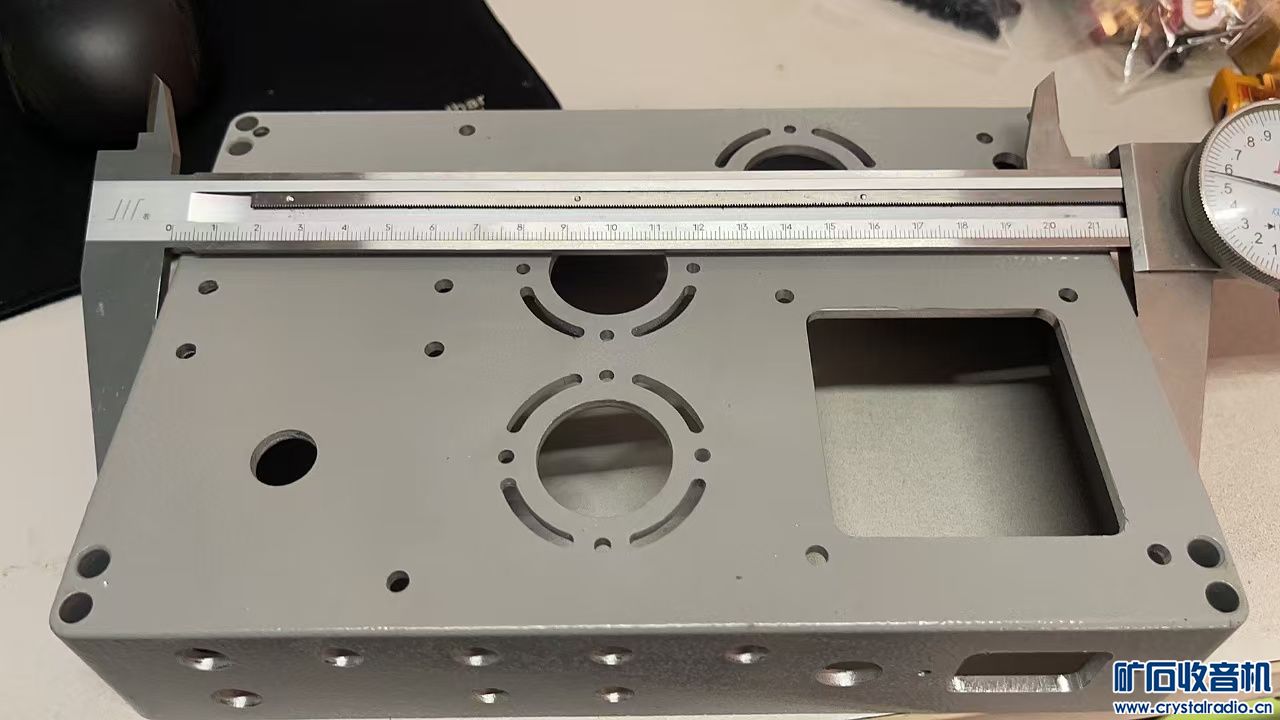

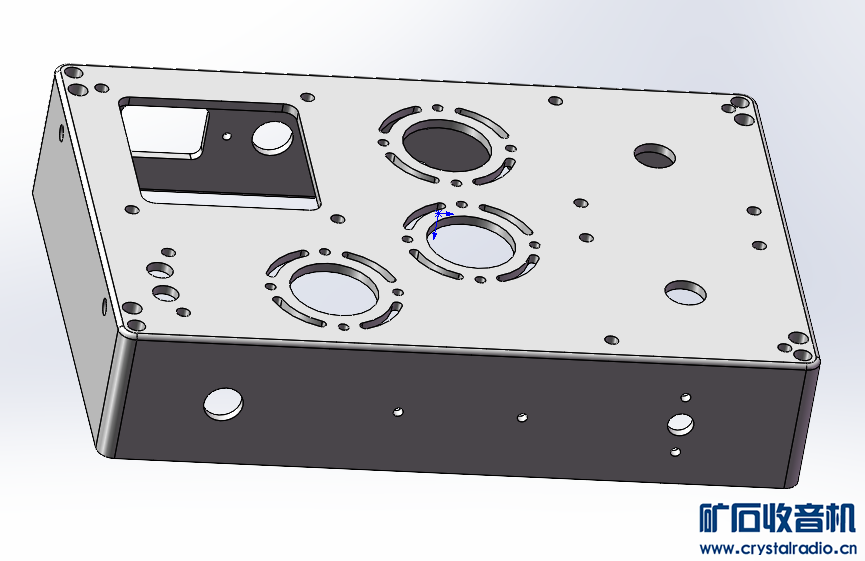

小型机壳,市面能买到的要么不喜欢外形要么觉得结构不牢固,之前见过很多烧友用防水电箱做,但都没大改造和修饰,感觉有点苟且,龟毛的我是不能接受的。心想能不能做好点?先买个防水箱回来建模看效果。

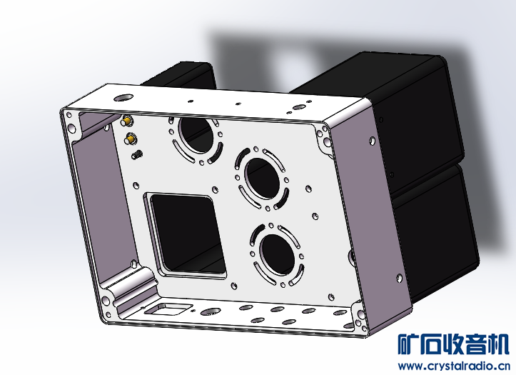

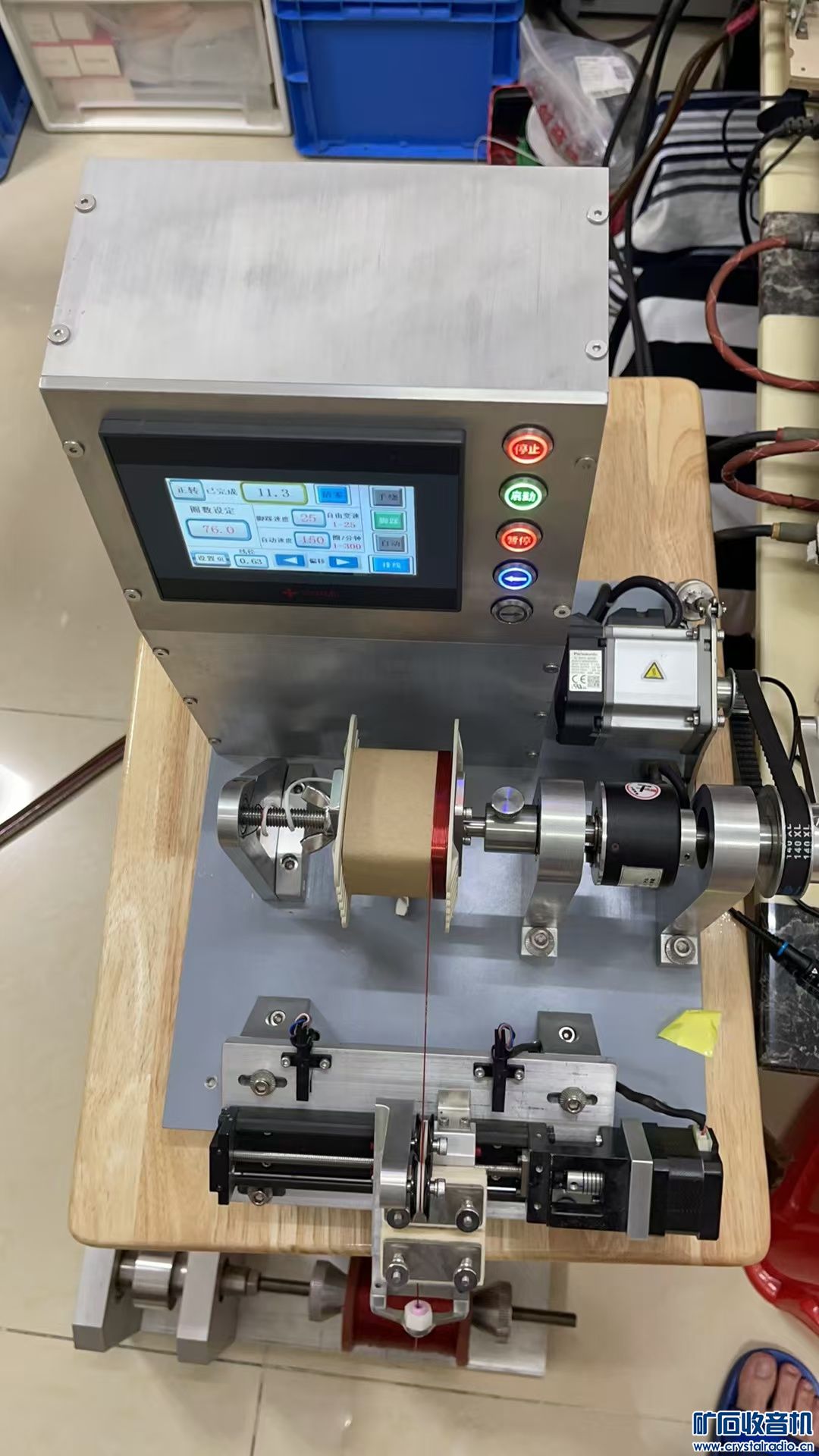

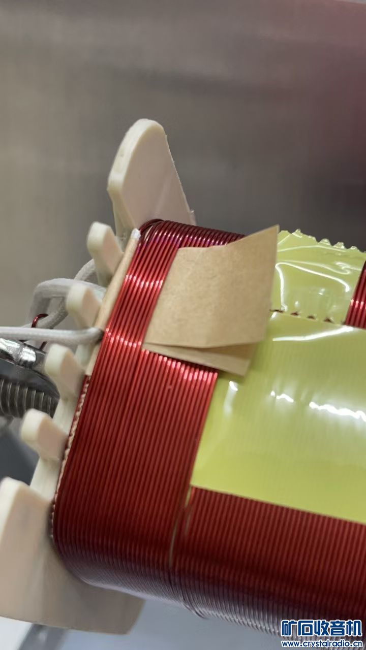

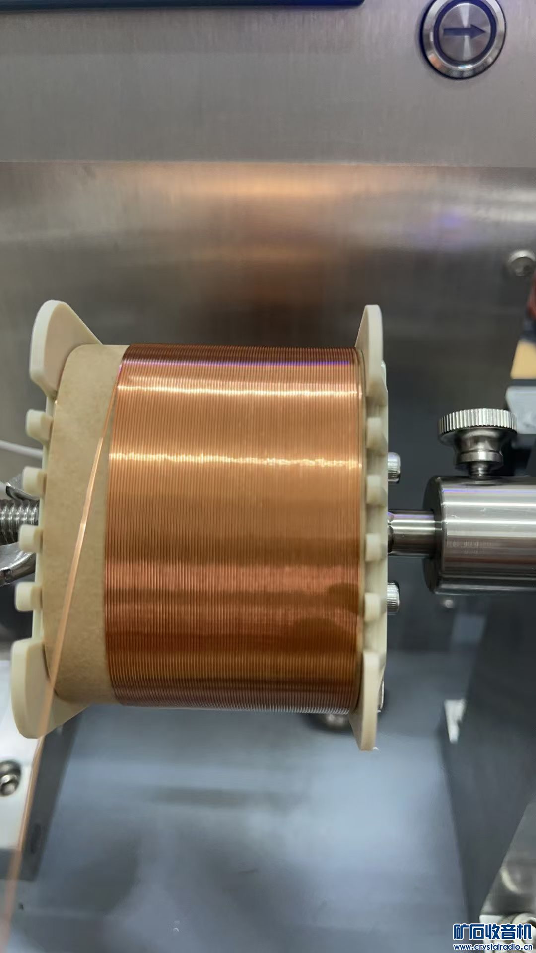

先定电路,定好电路才能定输出牛和电源牛,这些零件都是占空间的大户,输出牛是买的,电源牛就自己绕吧,反正去年年底自己做了台绕线机,如果时间足够的,以后电源牛就能自由了,至于输出牛,以前绕过,但实测参数没专业做输出牛的好,这个慢慢学习吧。

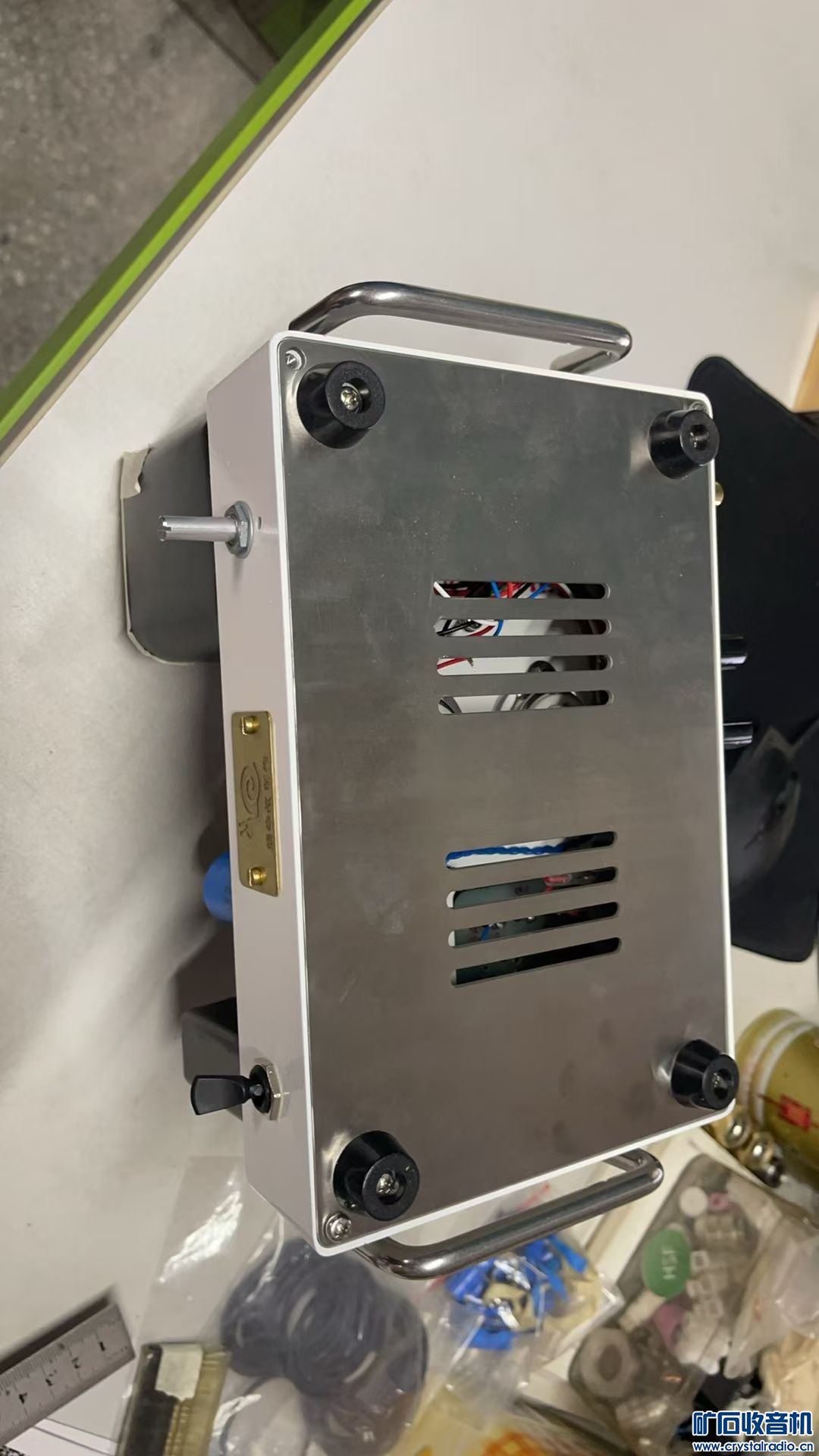

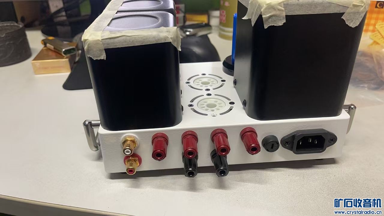

防水电箱经过机械加工成型了,然后将原来多余用不上的安装孔塞铝粒,外面用修汽车的腻子补好,再喷漆,把能装的零件先装上去,里面电路的零件还没备齐全,等齐全了就搭棚。
 楼主| 发表于 2024-11-22 09:07:05 | 显示全部楼层
电容位置本来是安装一个整流胆做缓冲,但绕电源牛的时候大意,忘记了这蛋蛋的灯丝绕组,不想再绕,就做个转换座装个电容来掩饰自己的错误 ,未完待续。。。。。。

 楼主| 发表于 2024-11-22 09:44:35 | 显示全部楼层
大舌头2021 发表于 2024-11-22 09:25
那台绕线机惊到我了,这样高端只能是楼主DIY的杰作。
绕线机是自己diy的,在隔壁论坛发过帖子,绕线机做到小型化和方便自己使用习惯,花费很多脑筋,光选PLC型号的时候要顾及小型化和能满足程序要求就花了不少时间。
