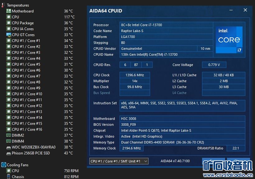

CPU:i7-13700(8大核+8小核) CPU散热器就一铝块下压式散热器,这个处理器可是219W的功率,只给65W只能跑主频2.1GHz,这可是蜗牛水准。
主板:Q670
内存:4400MHz两条16GB[这是我见过的频率最低的DDR5内存]
硬盘:Phison 256GB 固态 + 西数2TB叠瓦
显卡:CPU核显UHD770。
装Win11 64位系统卡成狗,对着小核心猛吃,大核心吃瓜看戏。想进BIOS关闭小核心,根本就没这个选项,BIOS的简陋程度弱于15年前的兼容机。这BIOS真让我长见识了。

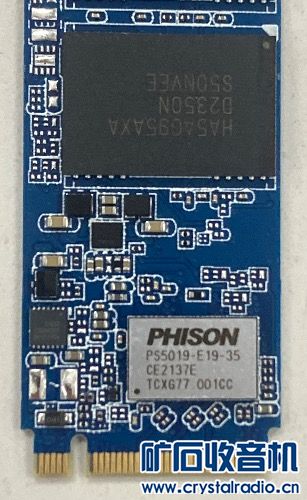

一条群联的垃圾SSD,只有256GB容量,OEM

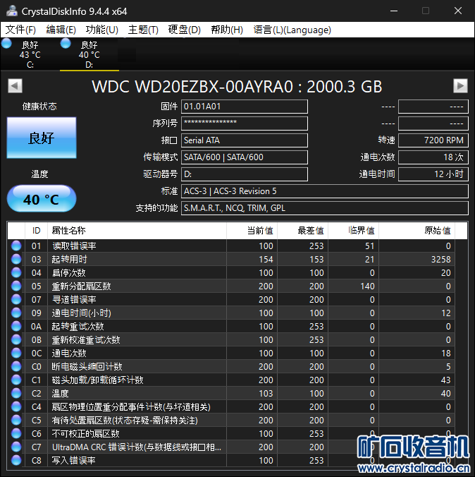

西数叠瓦盘2TB,慢成狗

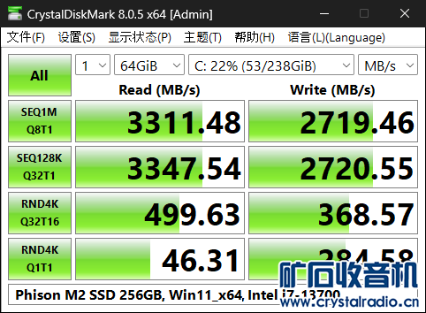

群联垃圾SSD,跑分忽高忽低[怀疑大小核调度问题],这可是最高的一次了。
从你帖的图来看,那个硬盘拷贝慢是必然的啊
约100G,41万个文件,平均每个文件250KB左右
我们做磁盘调度,1MB是个临界点,低于这个值性能会下降得很厉害
大量小文件的读写性能是非常差的,会产生大量的超读/超写,无法把硬盘的读写队列填满,而且硬盘磁头光在跑路了
这种情况,使用压缩文件夹可以提升性能,建议楼主尝试一下
> 想把旧电脑数据迁移过来,各种卡顿无数。鼠标点菜单无响应,多点几次继续无响应,要等很久,然后突然弹出好多相同的窗口。
这种情况,大概率是磁盘I/O慢的表现。你可以关注一下任务管理器里的磁盘响应时间
 楼主| 发表于 2024-11-22 12:18:19 | 显示全部楼层
压缩调度到小核心,也很慢。小核挥汗如雨,大核吃瓜看戏。就算全大核也快不到哪里,品牌机散热不行,就一铝块8厘米下压风扇,Intel 12-14代处理器是电老虎,16核心的处理器跑65W,大核主频只有2.1GHz。要想跑到5.2GHz,只能上水冷,这显然不现实。批量的东西,采购部不知道吃了多少回扣。
点好几次无响应发生在群联的M2 256GB固态,WIN11装在这里。至于拷贝,慢腾腾的拷吧,叠瓦盘快不了,就算压缩拷回来再解压,还是一堆碎文件复制。
