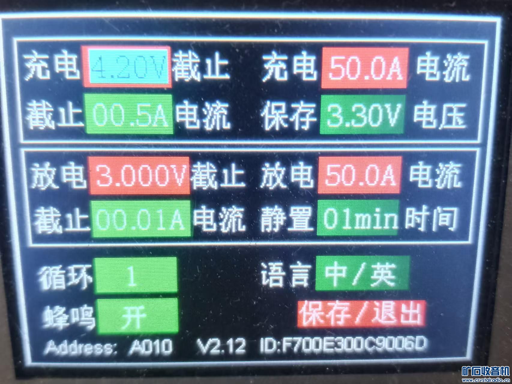

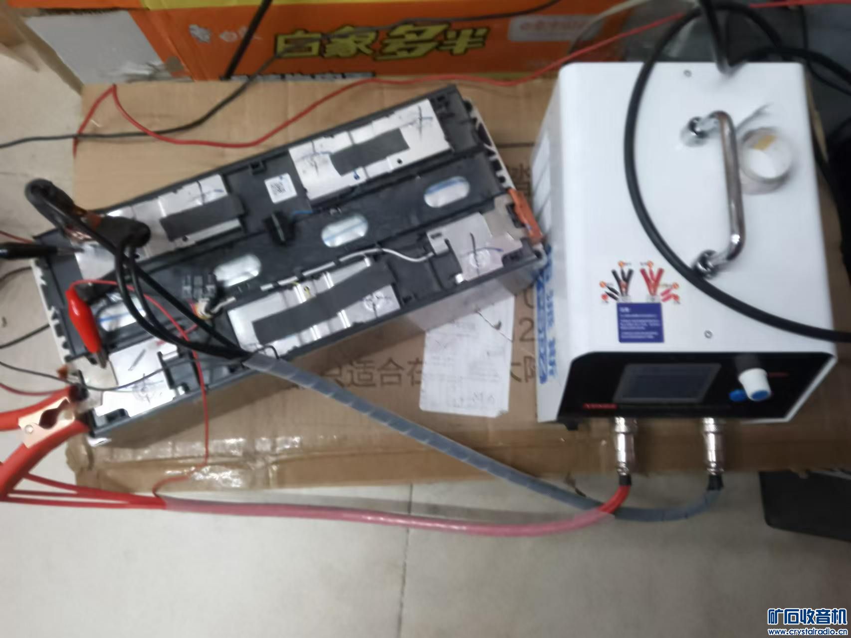

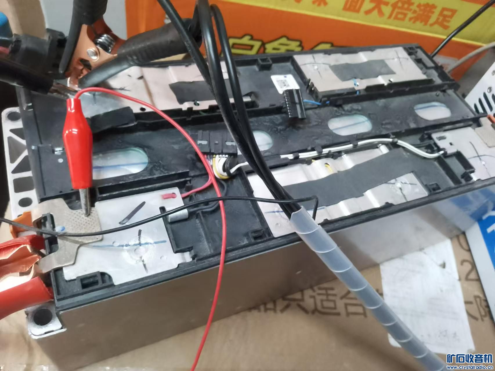

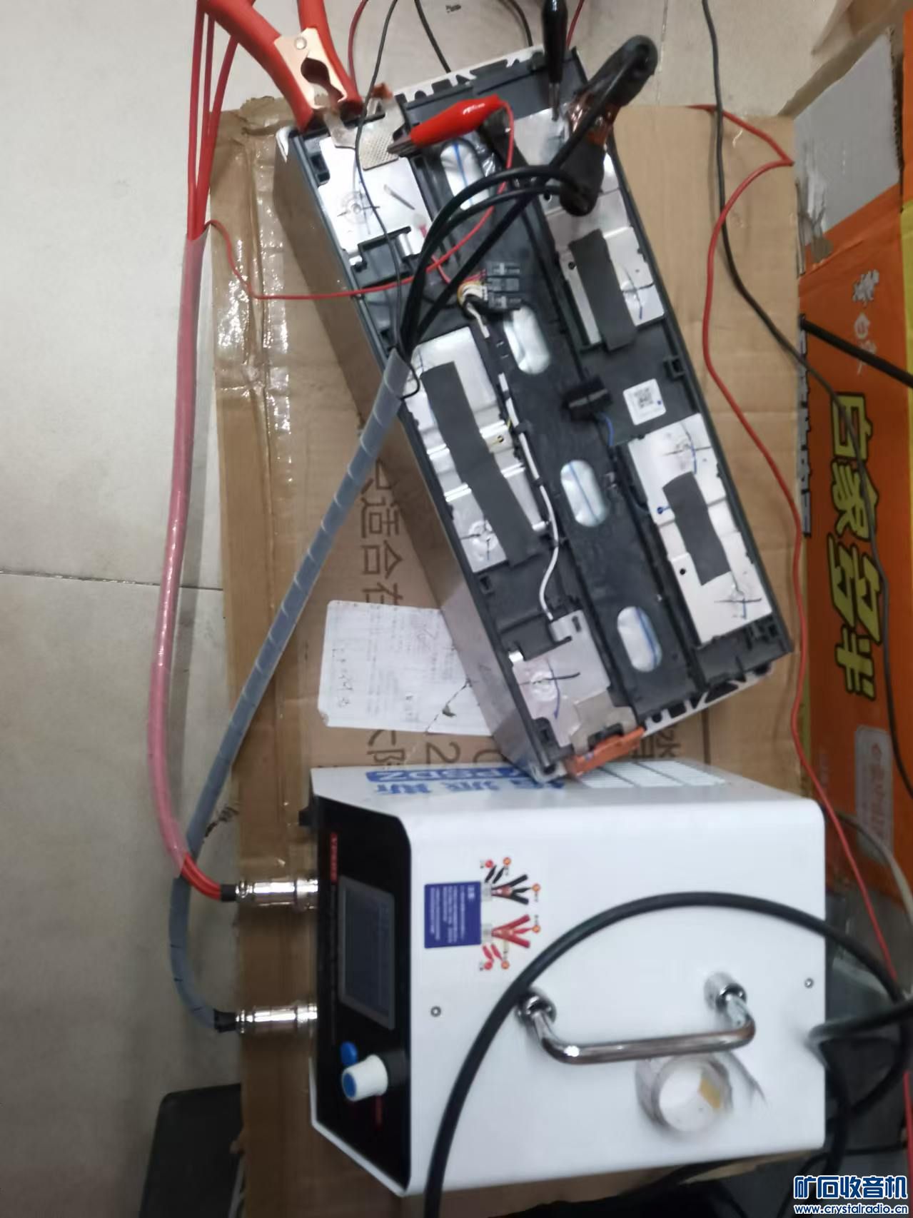

哪吒电车4串大单体模组三元测试,刚开始充电一个循环,充电50安截止0.5安停止。充电截止4.2伏,放电50安,放电截止3伏关闭,需等待
 楼主| 发表于 2024-11-21 20:41:53 | 显示全部楼层
目前已6小时开始放电,刚离开仓库看到目前放出大概60安左右,具体明天早晨知道结果

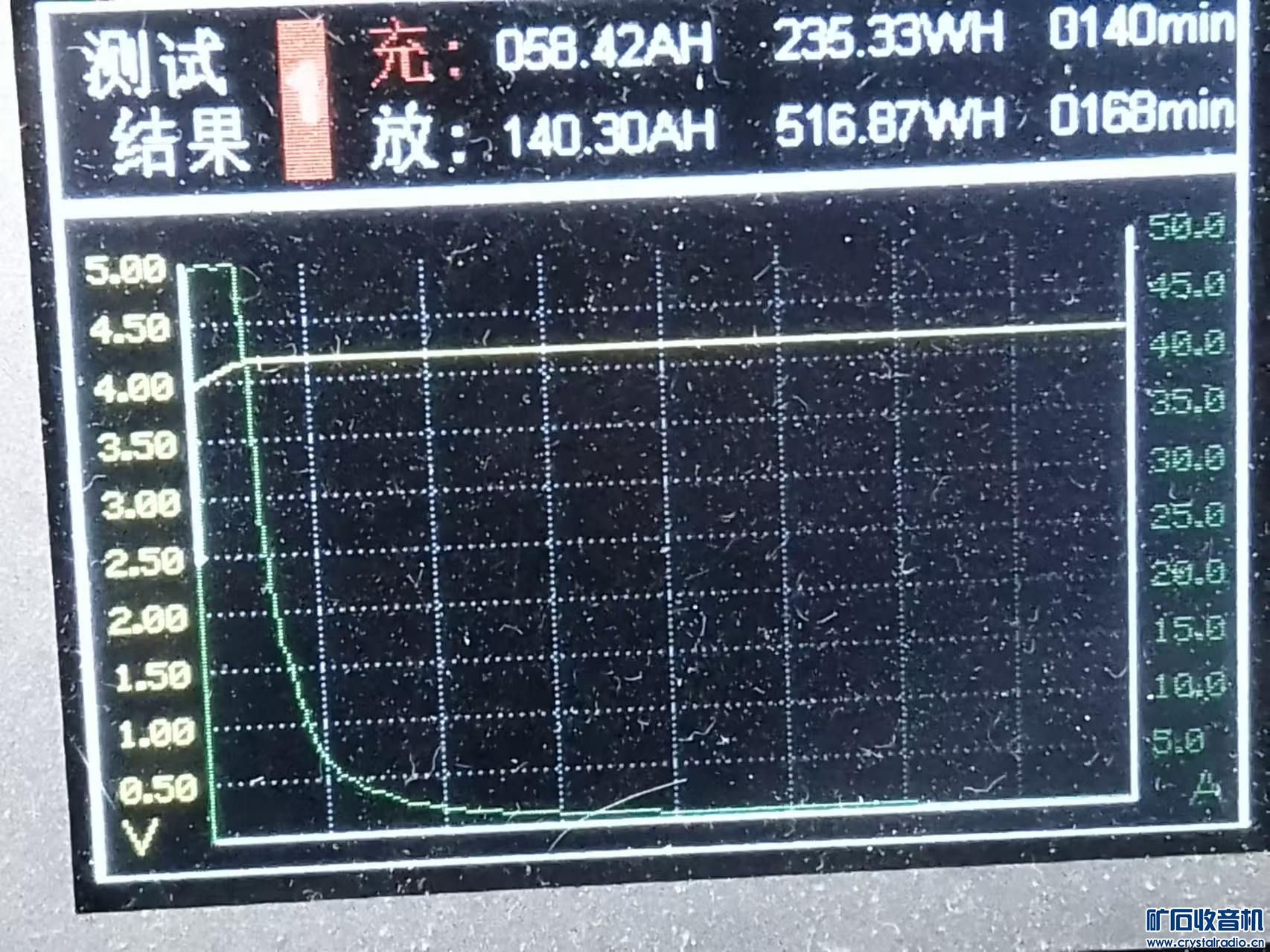

 楼主| 发表于 2024-11-22 06:36:14 | 显示全部楼层
实测4串第一串140.30安,原电池是宁德时代三元大单体
发表于 2024-11-30 18:36:15 | 显示全部楼层
这容量有点大了,这么小的体积。
