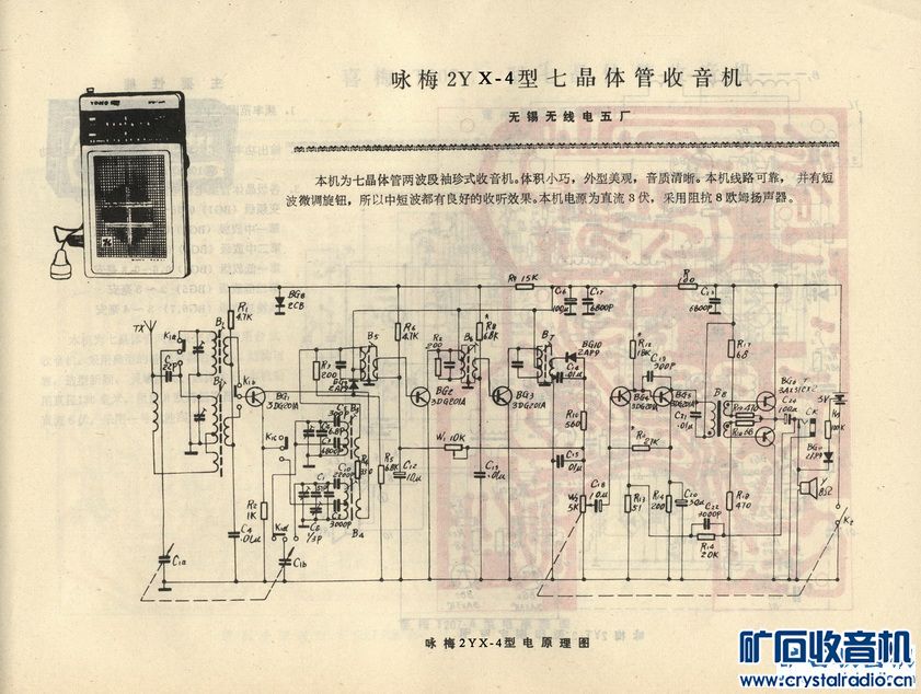

查了一下电路图,这个系列型号好像还是比较复杂的,可能不同时期电路图还不一样。
有6管的,有7管的,有二极管检波的,有三极管检波的,有一节电池的,有两节电池的。

这个系列的机器基本上都是二极管检波,6或者7管,等容270P双联

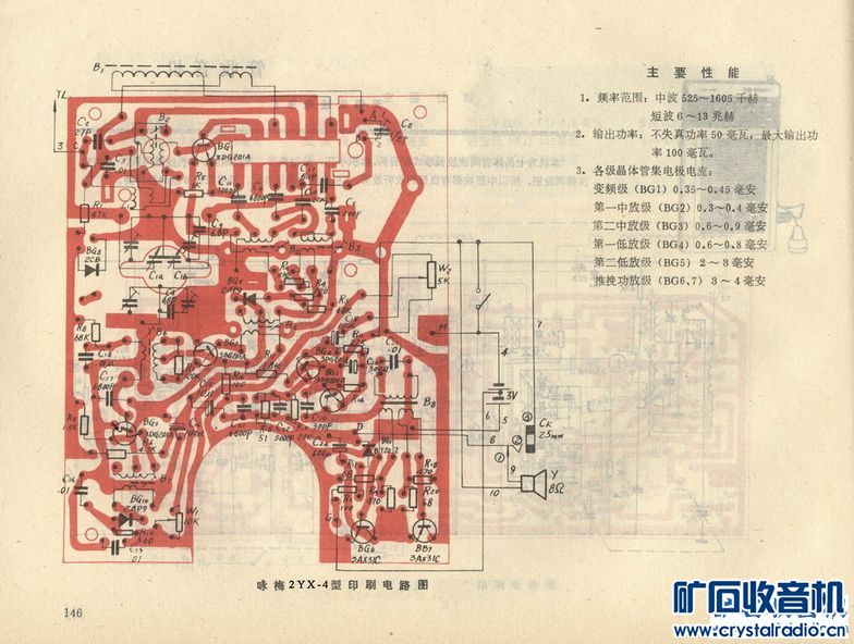

其他的电路版本不知道,反正我这四台里面的原件和布置几乎一摸一样,只有-2的机子没有LED和那只限流电阻。这个电路图里面的机子产品图实际是3型的,短波写错,是6~18M 咏梅2YX-4电路图.jpg 咏梅2YX-4印刷电路图.jpg

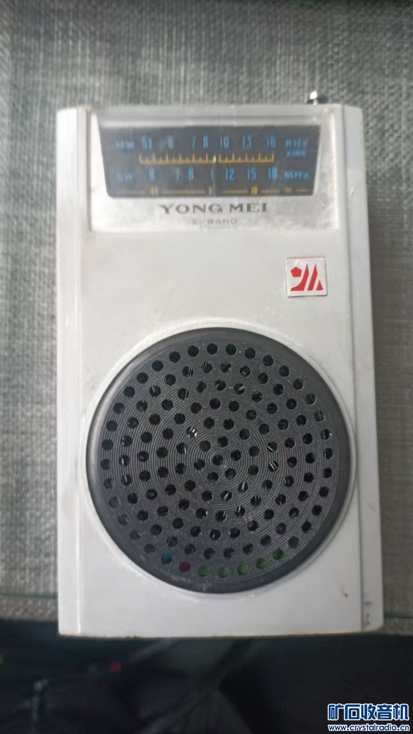

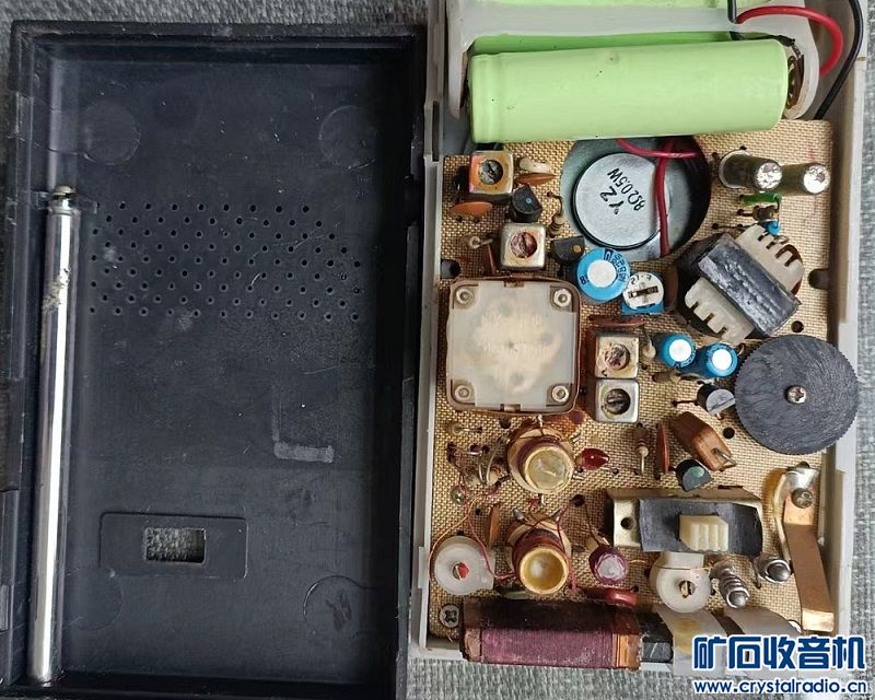

终于收到了2YX-1,到手的机子比较烂修了几天,喇叭换了,电池架缺失了,唉。相比较后面的几个型号2YX-1是6管机,没有短波微调,中周是1系列的小中周,机壳也是常见的两瓣式。比较少见的是可变电容多了个屏蔽,这个倒是一般机子见不到的。 a1bfae22a0ac2f2e722f1b17fd62e5b.jpg 也应于.jpg

我觉得外观最好看的是-3型
