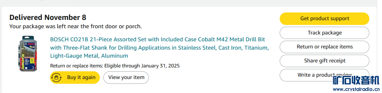

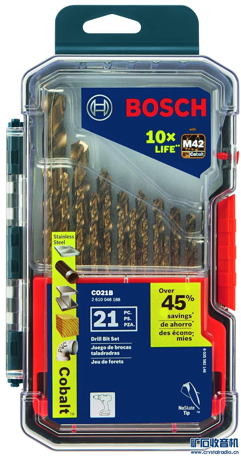

用m35或m42的钴钻应该轻松解决不锈钢材质。最近也买了一套M42 8%钴钻头。有10倍的使用寿命。
M42
M42
M42
M42
发表于 2024-11-21 13:56:12 | 显示全部楼层
含5%、8% 钴。
