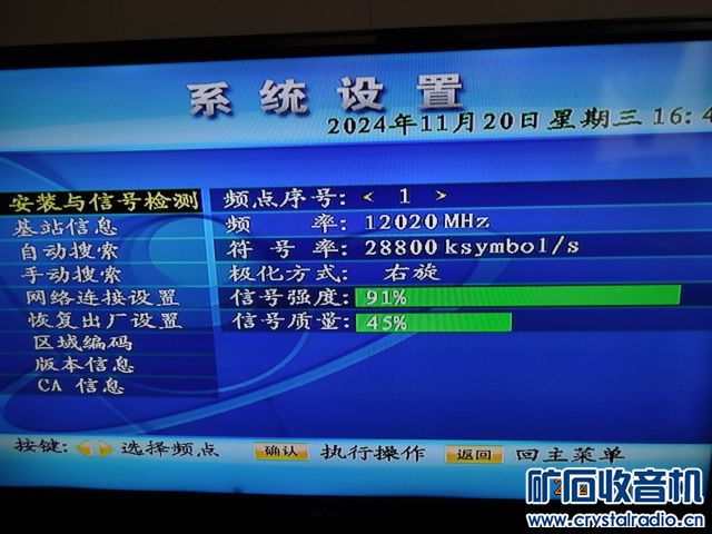

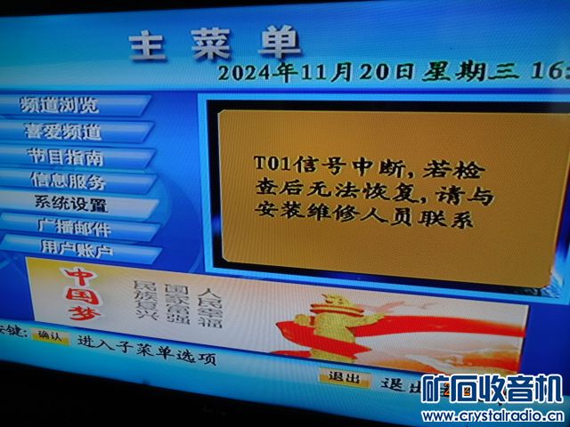

小锅出个奇怪问题,有绿色的信号条但是怎么搜索也没有节目,提示收到0套节目,请问这是哪里的问题?确定盒子是好的,在其他小锅上可以正常收到节目,电视机也没问题。
发表于 2024-11-20 17:15:14 | 显示全部楼层
调到频点2看看信号质量是多少。
发表于 2024-11-20 17:16:11 | 显示全部楼层
信号质量太低,没有过门限,请再调整一下锅的方向,怎么也得60以上。
 楼主| 发表于 2024-11-20 17:47:31 | 显示全部楼层
天山雪莲 发表于 2024-11-20 17:15
调到频点2看看信号质量是多少。
你好  频点2信号强度红色20,信号质量0
发表于 2024-11-20 17:47:55 | 显示全部楼层
是不是又锁了?最好看一下附近邻居的中九是不是正常之中

发表于 2024-11-20 17:53:05 | 显示全部楼层
频点2的信号显然不正常

发表于 2024-11-20 18:48:02 | 显示全部楼层
对错卫星了,印象中应该是順时针方向将小锅再转一点点就行了。
发表于 2024-11-20 19:02:09 | 显示全部楼层
9楼说的对,对错星了。

发表于 2024-11-20 19:20:18 | 显示全部楼层
用频率点2选择后确认,可以调星后,强度都要50以上,就可以关机自动提醒搜索,完成后应该就可以了,别调错角度到其他卫星上。
 楼主| 发表于 2024-11-20 19:51:03 | 显示全部楼层
您是高人,水平动了一下锅在频点2时信号质量45左右,果然收到了节目,几分钟后提示授权丢失,现在一直开机等待授权。再次表示感谢!
 楼主| 发表于 2024-11-22 19:14:34 | 显示全部楼层
好了好了  重新对了星,现在可以收到包括藏蒙维朝鲜语65个电视台节目。非常感谢9楼老师。
