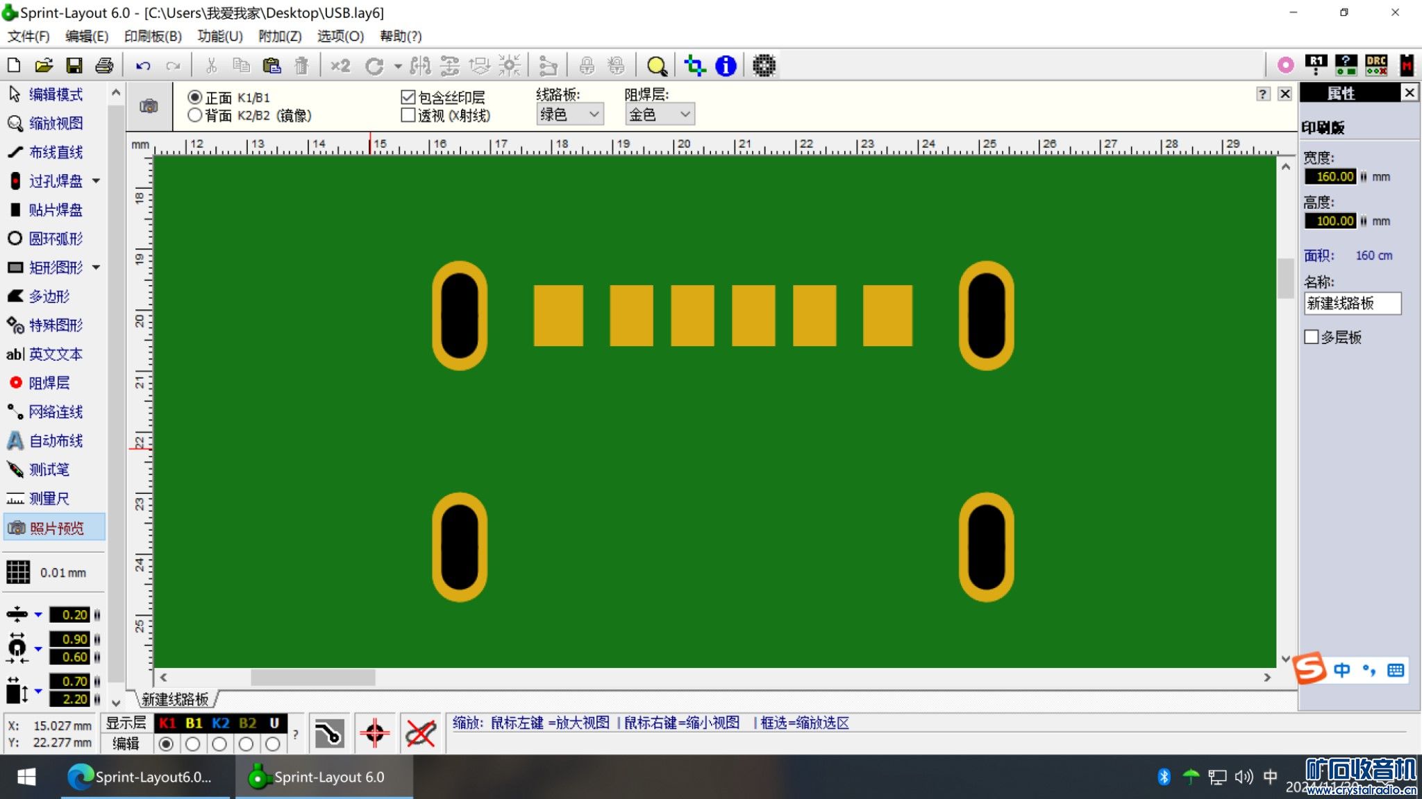

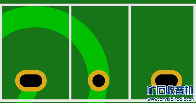

如图,绕圈内的焊盘,用圆环功能做出来,象个方形,没办法了,可能是我技不如人吧。请大家帮帮忙。谢谢

选择焊盘内外直径---点成粉色---进入功能---点击平铺---选择间距0.2mm---平铺40个---试试。
发表于 2024-11-20 18:49:18 | 显示全部楼层
可以画出来,不过就是麻烦点,一个个焊盘移动叠加就可以了,做些兼容多脚距的元件时,经常用到。
发表于 2024-11-20 19:23:19 | 显示全部楼层
AltiumDesigner有这个功能,双击焊盘,有一个孔型的选项,可以设置内孔在X轴方向的长度和Y轴方向的长度

不知楼主是否要的是这样的?
附件是Sprint-Layout6.0文件,不知能否帮到楼主。
type-c.rar (776 Bytes, 下载次数: 18)
不过这样弄焊盘中间没有金属化!!

这样画对吗?
附件是 Sprint-Layout6.0文件
type-c.rar (776 Bytes, 下载次数: 8)
不过这样弄焊盘中间没有金属化!!

用过孔焊盘内圈都是金属化的
发表于 2024-11-20 20:22:46 | 显示全部楼层
重新画了一下,右边的那组焊盘有金属化
type-c.rar (1.45 KB, 下载次数: 15)
