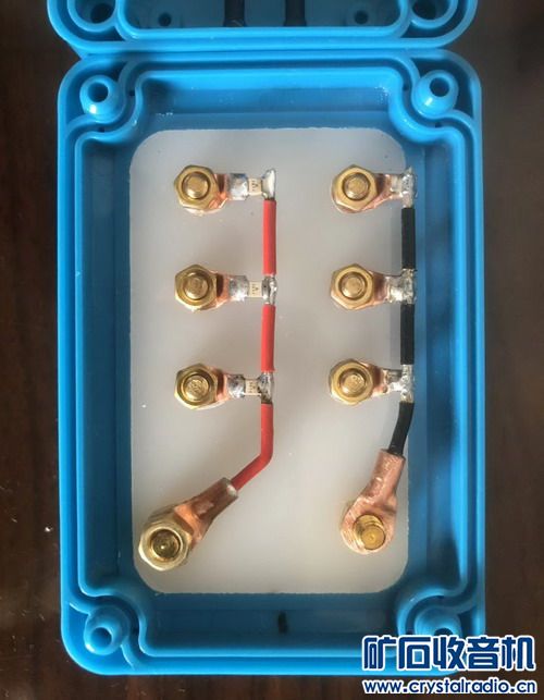

衰减法Q表不同于常见到的谐振法Q表,谐振法Q表在测量时,需要时时刻刻调谐可变,使其激励与LC回路处于谐振状态,很显然用固定电容是做不到的,而衰减法Q表是自振荡,完全可以用固定电容替代可变,只要测量频段内设置几个测量频点,本方案采用3颗ATC100B高Q贴片电容,在1兆频率下工作,ATC100B的Q值可达几万以上,通过分线器(自制)可以组合成7个测量频点,完全可以满足测量需要。

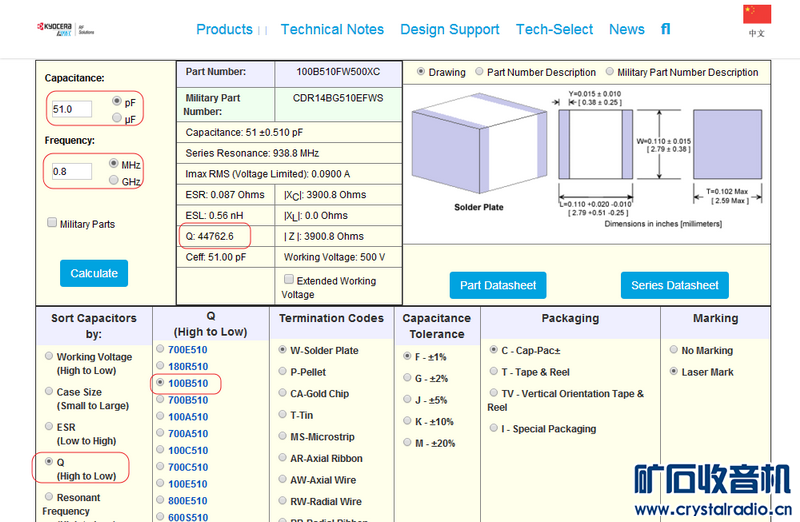

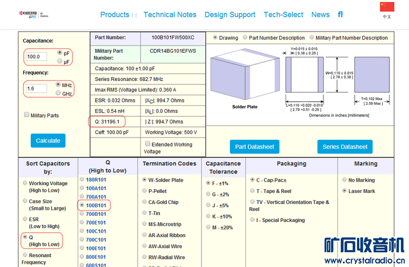

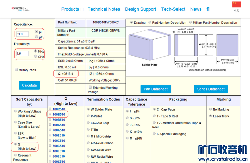

本方案采用3颗高Q贴片电容,型号分别为;
1.        ATC100B510KW500XT
2.        ATC100B101KW500XT
3.        ATC100B201KW300XT
通过网站查询,分别在800k和1600k两个频点的Q值见图;
查询相关数据汇总如下;
从表中可以看出,ATC100B高Q贴片电容在AM频段Q>20000,是非常不错的替代品。

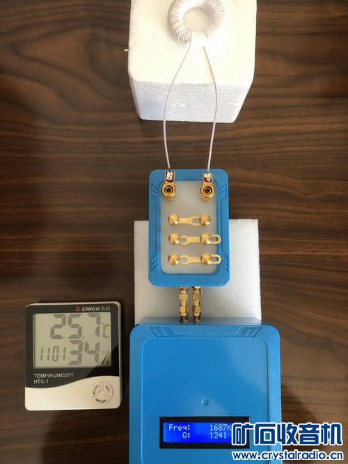

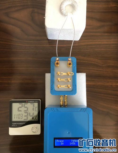

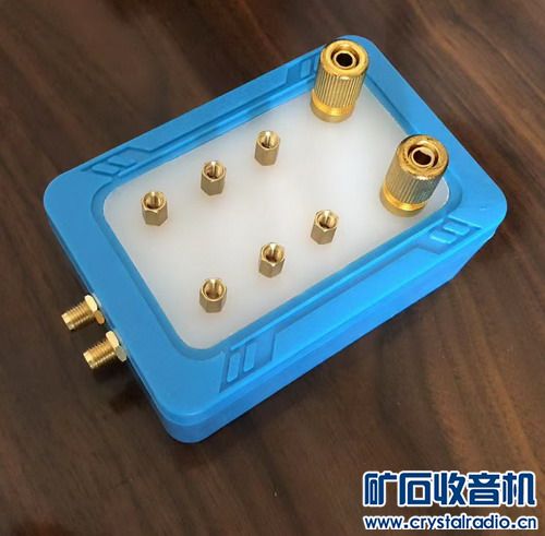

a. 使用ATC100B高Q贴片电容制作的分线盒实物图片:

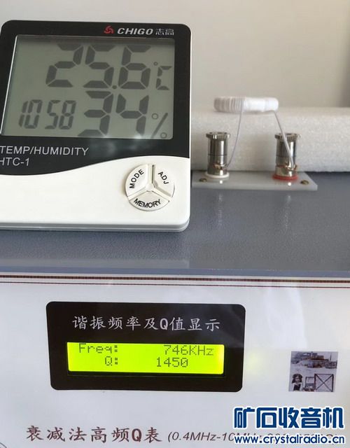

b. 使用222-1空气可变电容的Q表实物图片:

统一用一个线圈作为测试比较基准,线圈参数为R40C1磁环φ45*8mm,0.04*270股64匝,电感量139uH,测试两次不同天气气候环境下的Q值变化情况。
第一次测量;晴天,26℃,相对湿度34%
空气可变电容:频率745k,Q值1450
高Q贴片电容:频率745k,Q值1456
空气可变电容:频率1685k,Q值1242
高Q贴片电容:频率1685k,Q值1241

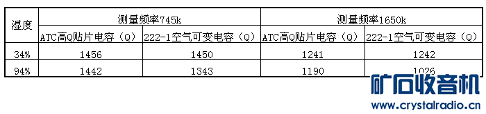

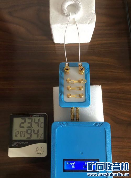

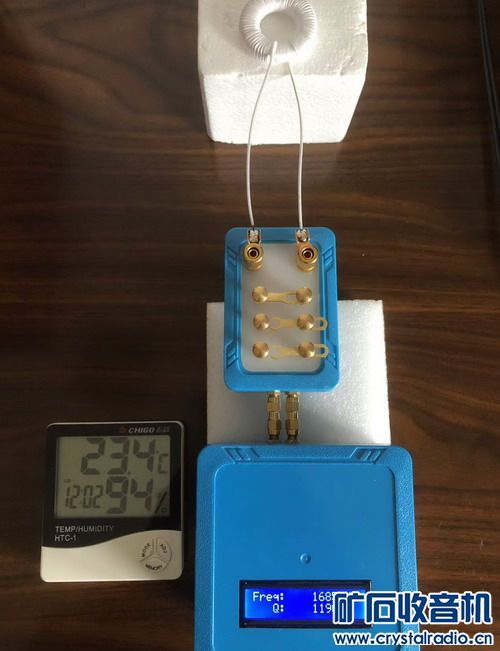

第二次测量;小雨,23.5℃,相对湿度93%
空气可变电容:频率745k,Q值1343
高Q贴片电容:频率745k,Q值1442
空气可变电容:频率1685k,Q值1026
高Q贴片电容:频率1685k,Q值1190

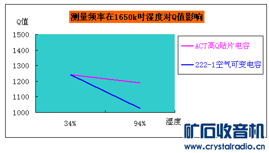

两次不同天气气候环境下,湿度变化对Q表测量值影响的数据汇总;
图表形式;
d. 总结:
当环境湿度低于34%时,ATC100高Q贴片电容与222-1空气可变电容具有非常相近的测量Q值,当环境湿度上升到94%时,ATC100高Q贴片电容测量的Q值下降很小,而222-1空气可变电容测量的Q值显著下降,频率高端受湿度影响则更加明显,下降比例约为ATC100高Q贴片的86%,用ATC100高Q贴片电容替代222-1空气可变电容是完全可行的。
