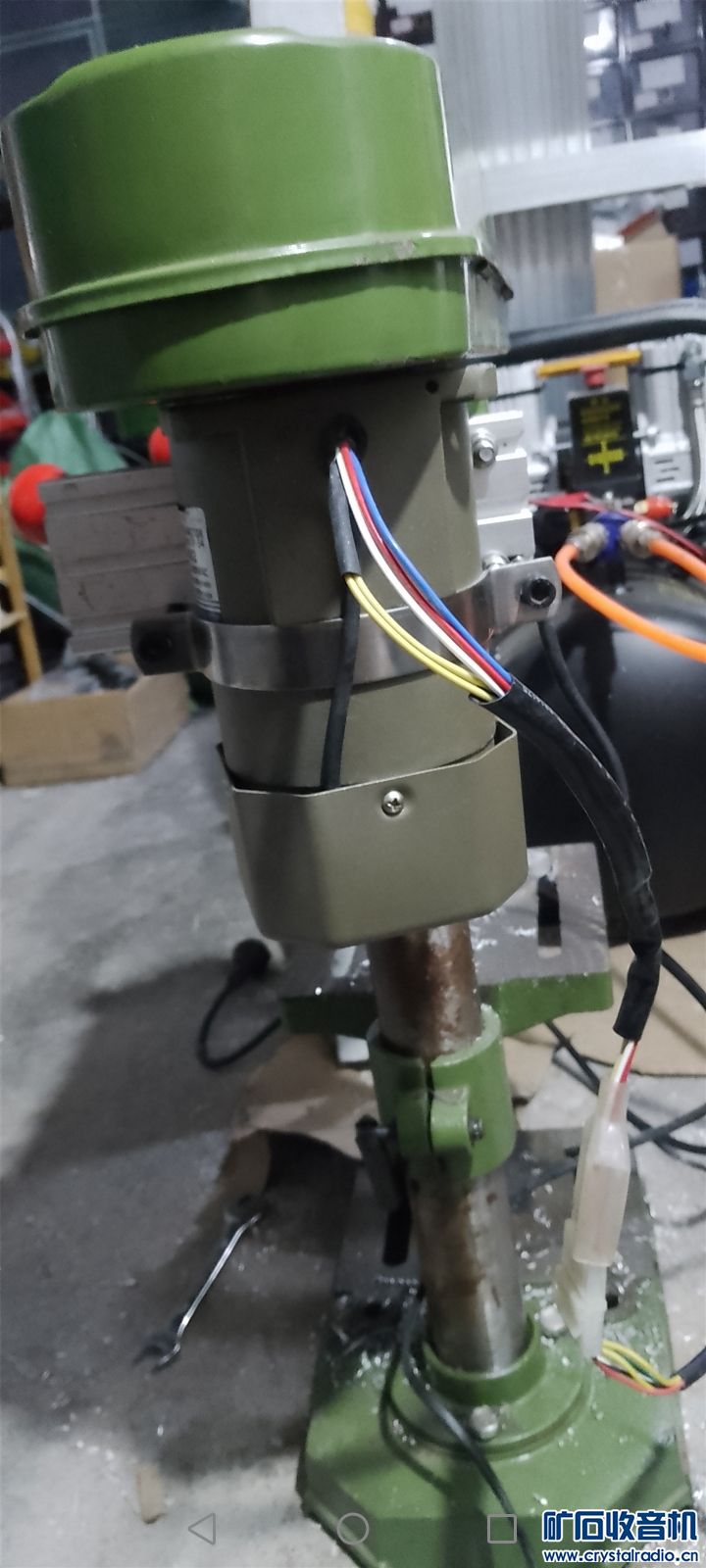

发表于 2024-11-19 13:31:59 | 显示全部楼层 |阅读模式

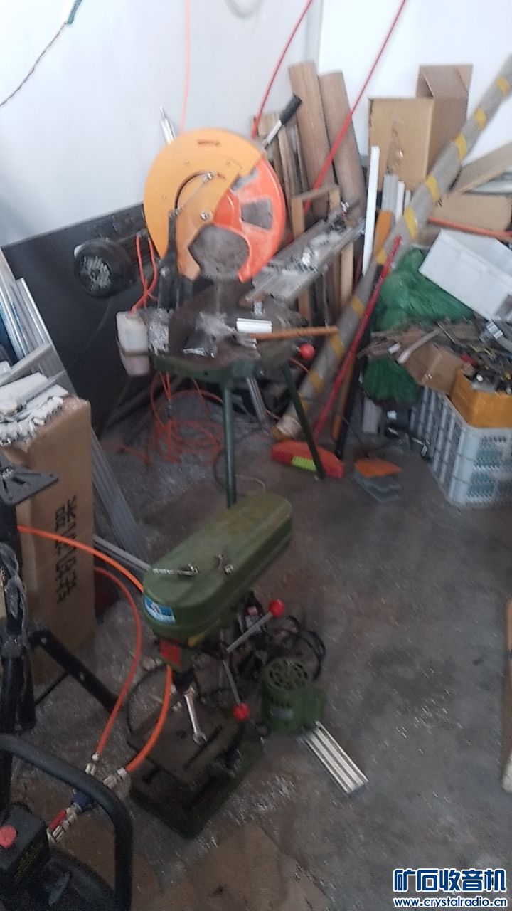

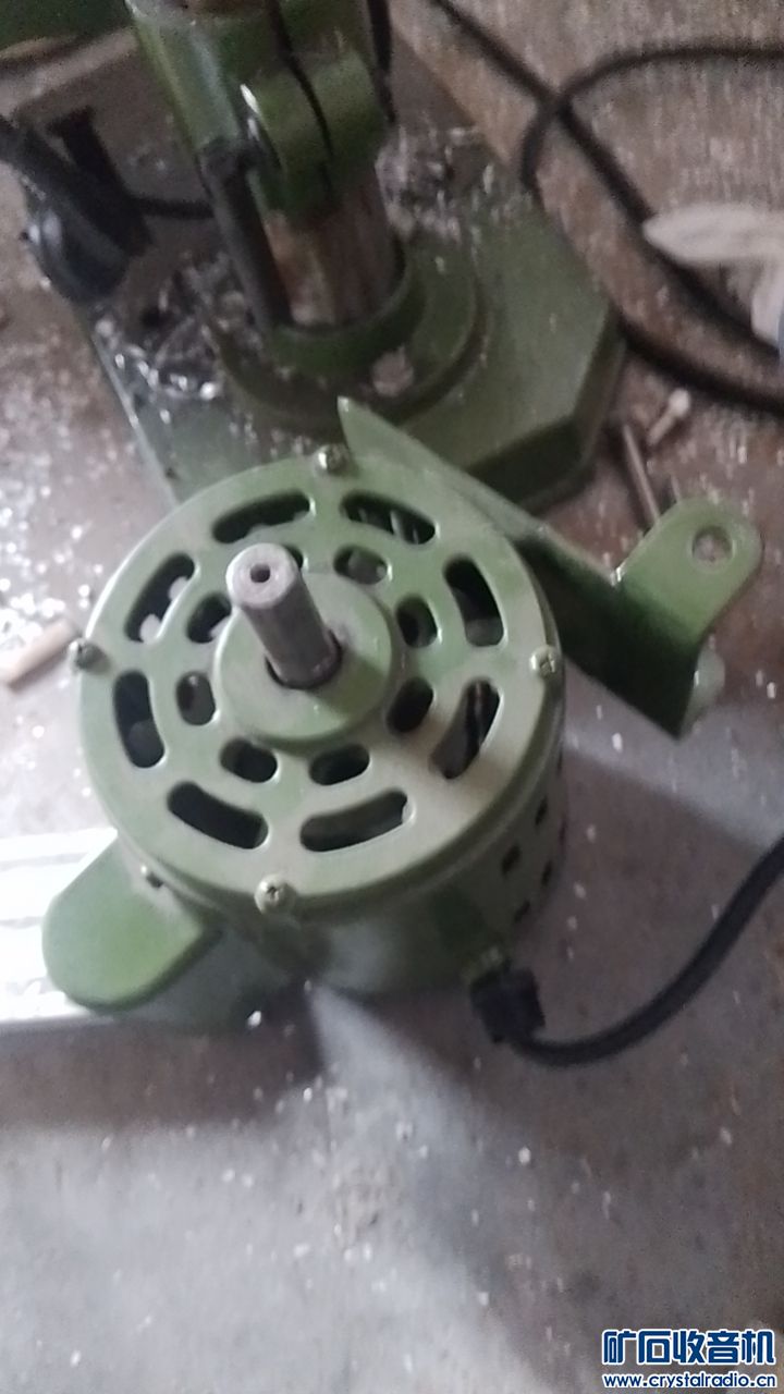

本地市场买的小家伙,用了10多年了。电机不行,太热了,都得用风扇给他吹着凉快。忍无可忍了!换个调速电机。要不是看在这小家伙的精度还可以情况下早就扔了
这个档次的小台钻原装电机都不怎么好,改装换电机要重新做电机支架,幸好手里材料工具都有,果断盘它。

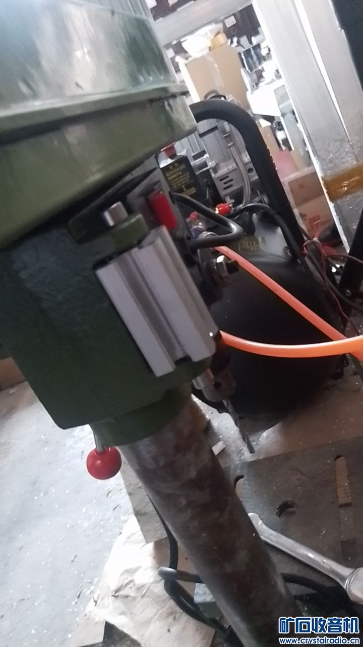

用铝型材边角料做个旋转轴,方便松紧皮带轮。
还缺个电机包箍,先拆了电机做做准备。

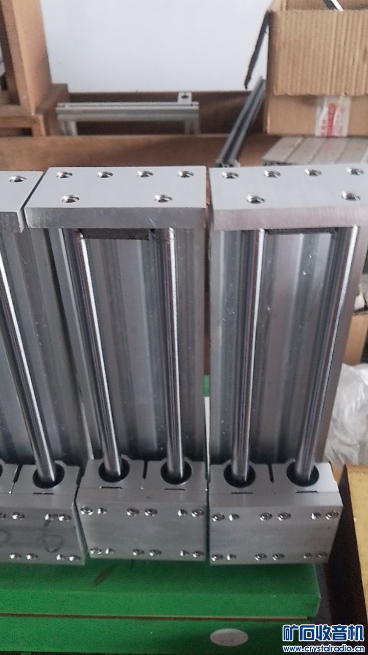

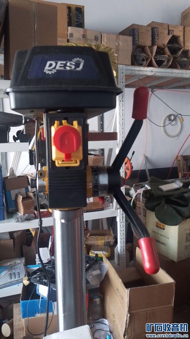

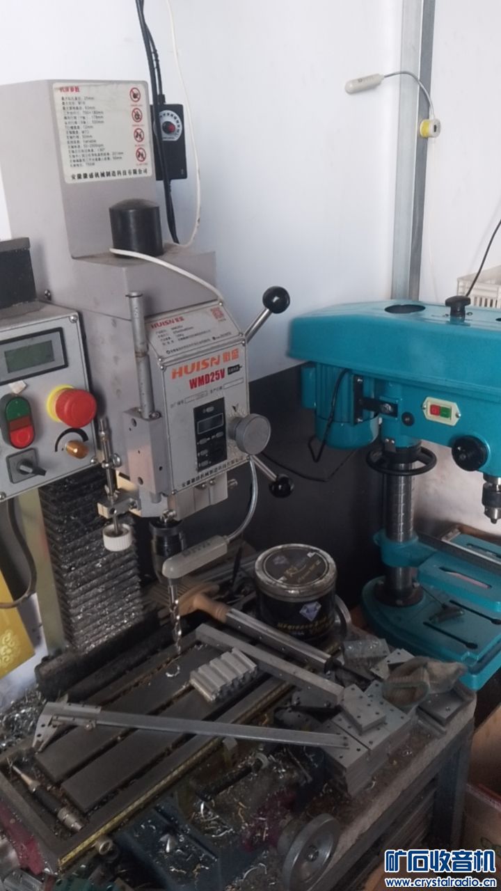

也是没办法,看看我干的这些活,孔位要精准,工艺也有点小要求,台钻都被我改装了,定深很准确。好多配件需要钻孔,需要不同的深度,为了干活快一些,保证精度不出废品,干脆就多用几个台钻,不同的工序用不同的钻头就不换他了
发表于 2024-11-19 13:38:45 | 显示全部楼层
电机是小马拉大车还是绕组有问题,咋会那么热啊?
 楼主| 发表于 2024-11-19 13:48:56 | 显示全部楼层
主要还是材质工艺问题,铁芯差,线包差还匝数少,长时间用会发高烧冒烟。平时用它钻小孔,动力是可以,就是发热严重。
手里有不少设备,只有这个小家伙不听话,个头小,脾气还真大,热🥵
钻铣床很爽快,还有个1.7米高的大家伙,做音箱好用,都没那么严重发热,一分钱一分货还是有道理的。

发表于 2024-11-19 15:07:52 | 显示全部楼层
英颢杨 发表于 2024-11-19 13:48
主要还是材质工艺问题,铁芯差,线包差还匝数少,长时间用会发高烧冒烟。平时用它钻小孔,动力是可以,就是 ...
我在熟人处要了一个旧台钻。原机是380V的。我拿来后电机改成星形接法。放在家里接220V照样很好用!你这个电机和我的一个砂輪机一样。是早期浙江货。铁芯差!加上可能线圈上偷工减料(线径细或许是鋁线)所以容易发热。我的砂輪机用用停停,不敢长时间连续用。自己注意一点。仍然可以应付!

我干起活来轻易不会停 ,这类不坚强的小机可遭老罪了。一个工作日下来,上千个空是有的。再加上放弃治疗的强迫症
看看我干的这些活,指望着螺丝固定这些装

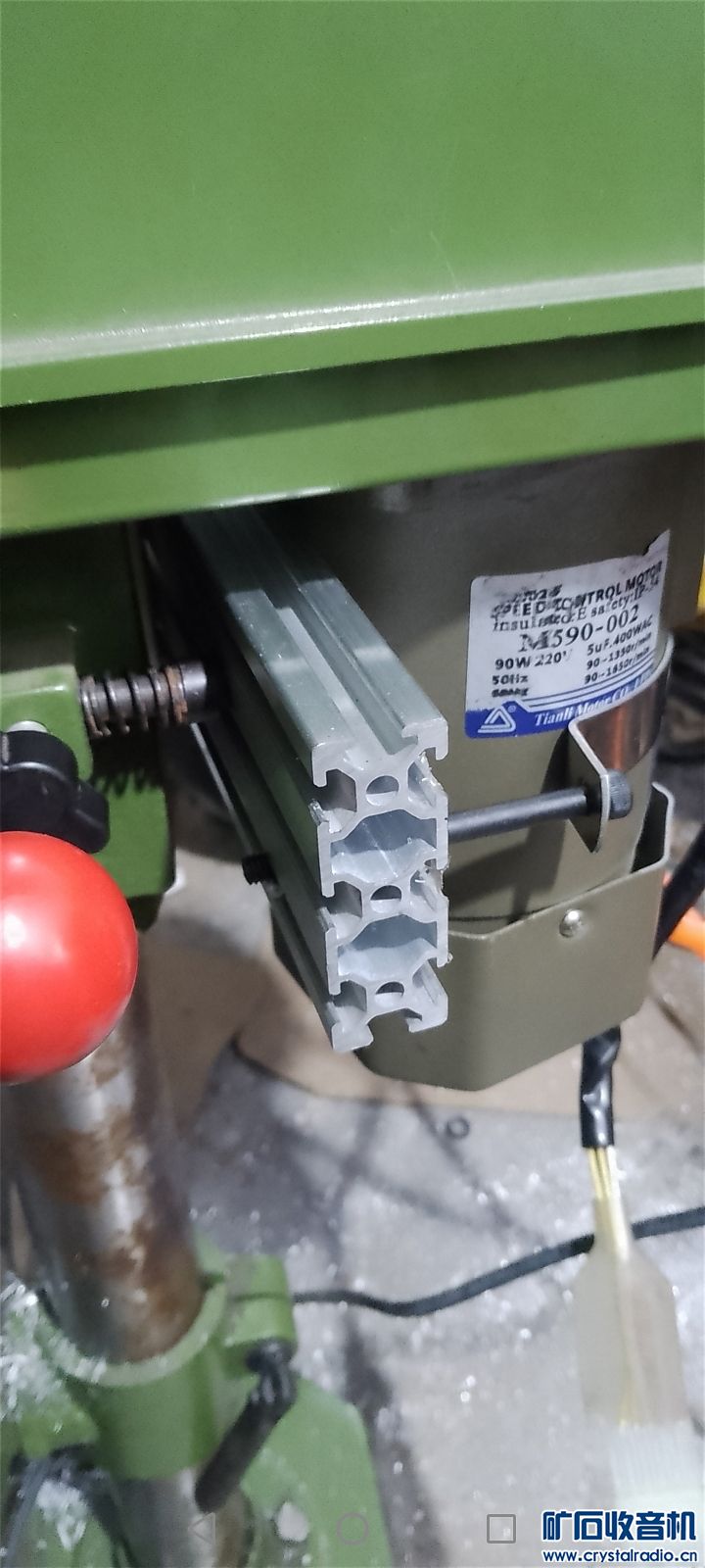

 楼主| 发表于 2024-11-19 18:02:56 | 显示全部楼层
感谢版主加分鼓励
这也是没办法不得已,换用的电机是工业级90瓦的,可以24小时运转,温升极低,四极1350转的,比2800转的扭矩大,除了价格高调,其他都是优点。
电机安装尺寸位置不同,只能自己折腾了。给他做个小手术,一步到位,一劳永逸。

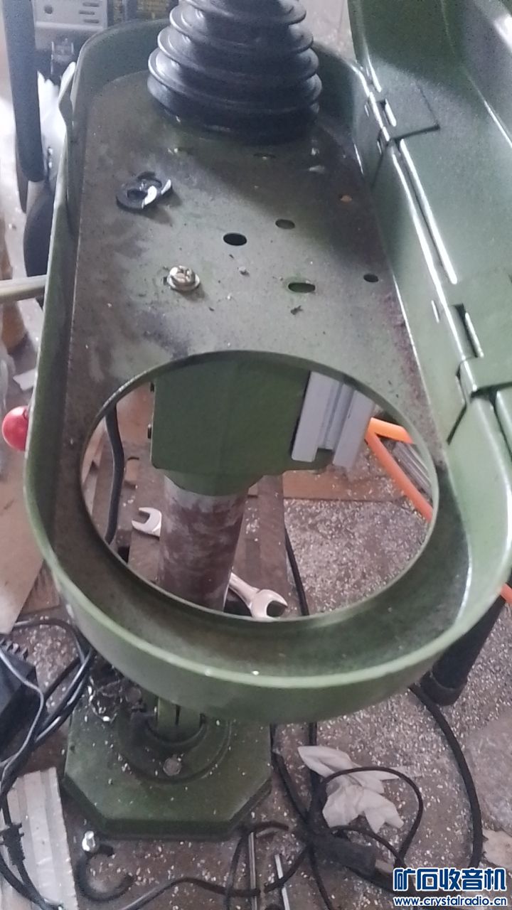

 楼主| 发表于 2024-11-20 18:02:09 | 显示全部楼层
完工,动行正常
