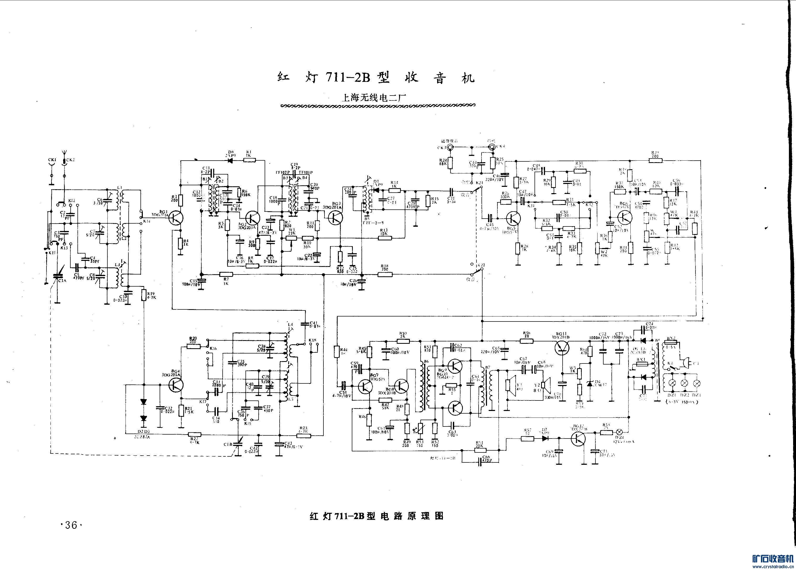

该机器比较少见,是晶体管收音机,不是电子管,哪位老师能否给份电路图,谢谢

   独立振荡电路,两级双调谐中放,这在家用收音机里算得上是比较高端的电路形式了。指标上向红灯711系列电子管收音机看齐并试图替代之,怎奈,不久的后来,收录机席卷收音机市场份额,台式收音机作为家庭基本享受型设备被冷落。喇叭裤,蛤蟆镜,大格儿衬衫,长长的卷发,舶来音乐歌曲……充斥大街小巷。老赶开始学香港青年做派 。

我有《无线电》里截下的说明和线路图。
1982090201红灯711-2B _1.pdf
190.61 KB, 下载次数: 122
1982100601红灯711-2B _2.pdf
126.54 KB, 下载次数: 99

认真学习文件,我发现了一句话:“频响靠加大输出变压器容量来保证,输出变压器用12x18mm的铁芯,电感量L>1亨,使得100Hz的开环增益在41dB以上。” 这么说来,折腾个半天的OTL、OCL、BTL,解决“深度负反馈引起瞬态互调失真”,其实不用费这些劲,就是传统的推挽输出用一个大输出变压器就解决了,结构既简单,效果又好,这个思路真是合乎俺们穷人的口味,就是不管什么白菜帮子、发霉的豆腐、剩米饭混在一起,不用很费力气还想怎么烹饪出高端食物,其实就是一把咸盐扔进去,煮开了就是美味的“珍珠翡翠白玉汤”,因为中波、短波本来就是大众化的东西,走两步就行了,还要啥自行车呢?红灯711-2B这电路设计得还真耐看,全硅管,不是“高大上”,而是“低大上”,就是虽然低端,但是大气、上档次。

很好的资料啊,多年以前买了半盒(十条)中短波磁棒,一直没有搞清楚他的参数,这回明白了,这资料里面连圈数都有,很好,不过电路图上没有标出双联电容器的容量,不知它是用三百六,二百七还是其他的?谢谢。

我看了磁棒线圈和中波振荡线圈,与红灯2701比较,估计711-2B用的是365P空气可变。

谢谢,在网上找这个机器的图片,都是只能看到可变电容器的底面,只能确定是空气可变,感谢你的分析。
