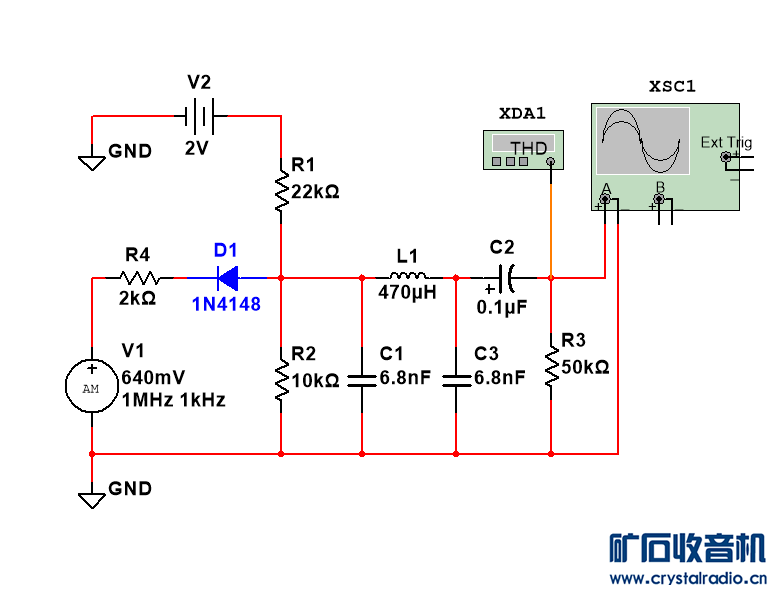

 楼主| 发表于 2024-11-20 00:55:50 | 显示全部楼层
在电脑软件里搭一个小信号检波电路:
设调制信号频率1kHz、载波频率1MHz、调幅度50%固定不变,调整信号源V1幅度,从示波器XSC1读取检波还原的音频幅度,从失真测试仪XDA1读取失真度,仿真结果如下:
从表格里可以看出,调幅信号从10mV增长到80mV,信号幅度每增加两倍;检波产生的包络幅度增加四倍,信号幅度从80mV增长到160mV,检波产生的包络幅度增加三倍;信号幅度从160mV增长到640mV,信号幅度每增加两倍,检波产生的包络也近似增长两倍。另一方面,从表格里可以看出,V1信号在80mV以下,失真度都比较高,幅度增长到从160mV,检波失真显著下降,信号幅度达到320mV,检波失真已经很低了。表格里A列是信号源V1的幅度,但由于仿真电路里R4的存在,这个信号幅度并不是D1阴极的信号幅度。
从表格里可以看出,小信号检波器对不同幅度信号的传输系数并不相同,如果收音机的自动增益控制电路把检波器输入端的有用信号限制在平方律检波的范围之内,那么在有用的广播信号幅度大于干扰杂波幅度的情况下,检波器对干扰杂波的传输系数必然小于有用信号,干扰杂波产生的噪音就应该比用大信号检波器低。
 楼主| 发表于 2024-11-20 01:45:49 来自手机 | 显示全部楼层
接收弱信号时,很多情况正如14#所假设的那样,经过收音机的选频之后,到达检波器的除了要收听的节目A之外还有另一套节目B的调幅波,假设两套节目的调幅度相同,到达检波器的B电平比A低10dB,如果检波器工作在大信号区(比如说A信号500mV),那么,检波之后得到的音频,B仍然比A低10dB,若用自动增益控制电路限制中放增益,使检波输入端A信号限制在小信号区(比如楼上表格里的80mV以内),那么检波得到的音频,节目B的声音就比节目A低20dB,从而达到改善弱信号节目清晰度的目的。在收听受到干扰的节目时,小信号检波器对信噪比的提升或许没有这样显著,但只要有效果我认为就没什么不合适,有些“专业”的接收设备为了提升受到干扰节目的可懂性,给出的可选中频带宽最低只有1.2kHz,使用1.2k带宽接收调幅信号能获得什么音质就不用说了。小信号检波失真比大信号检波高很多,但那种失真并非无法被用户接收,矿石收音机、来复再生收音机的检波器能工作在大信号区的机会很少,几乎全是工作在小信号区,做过这类收音机的人不少,主观听感声音如何大家心里应该有数。

收音机的信噪比是指在同等场强条件下接收调幅信号(30%)与接收等幅信号时输出之比,设计的重点是降低本机噪声,而你在帖中写的是外部干扰信号因素,实际上是指抗干扰。与信噪比是不相干的。

那种“信噪比”是在实验室里测试的,测试时只有信号发生器产生的信号,用户实际用收音机听广播,天线绝不可能感应需要收听的广播信号,而是任何能被天线感应到的电磁波都可以被天线接收下来,由于收音机的选频系统性能的局限性,任何干扰都会通过变频和中放到达检波级,且变频、中放对干扰杂波的放大量与选频系统的衰减量乘积通常是正数,即到达检波级的干扰波功率大于天线感应到的原始干扰波功率。实际对AM收音机噪音高低影响最大的因素是外来干扰而非收音机本机振荡器的THD+N。
检波输入端的信号电平在小信号区,二极管检波器和三极管检波器的传输系数是随输入波幅的降低而降低的,也可以认为小信号检波器对不同幅度的电信号“不公平”,不论是外来干扰还是振荡器产生的THD+N,只要它到达检波级的幅度比需要接收的广播节目中频幅度小,那么小信号检波器就对这种干扰所产生的噪音有进一步弱化的作用,而当干扰幅度与节目中频相差不很大的情况下,大信号检波器就未必对干扰有弱化作用,检波线性非常好的乘法同步检波器则完全没有弱化干扰杂波所产生噪音的作用。当然,让收音机的检波器工作在小信号区,检波失真比较大,这样或许不太合适,适当提高检波输入端的信号电平,使正常中频信号电平在检波器的大信号和小信号的中间过渡段也是可以的。
