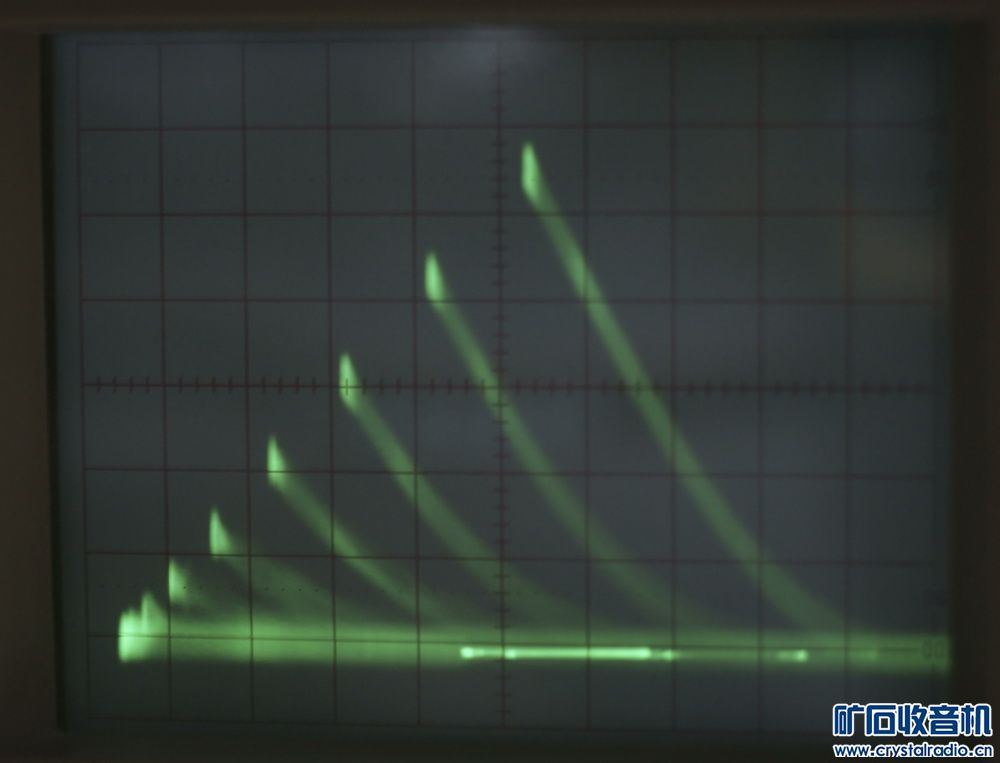

搁置了很久的实验,今天翻出来吹去表面的尘土,实际实验了一下。
实验电路90%的部分是“花河”版主去年帮我琢磨的,我又根据实际情况调整了一点。
其实核心就是一个栅极的阶梯波发生电路。原理也不复杂,用一片74HC163数字电路和一堆电阻就行了。
理论基础——
垃圾的不能再垃圾的市电整流后波形
阶梯波
实测的6N3 特性曲线...看起来效果并不好,虚虚的晕晕的。还不如以前坐标纸 纯手工了....问题出在哪捏...

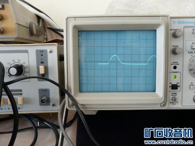

市电的波形为什么就这么差呢.....

发表于 2011-10-3 07:04:11 | 显示全部楼层
市电的波形为什么就这么差呢.....
海河 发表于 2011-10-3 00:34
   到处是 大功率可控硅调压和变频电器,还有数量上的劣质节能灯类
发表于 2011-10-3 07:19:46 | 显示全部楼层
我这电压好,因我直接管理着2台变压器运行.

非常好的实验,很有使用价值。
    特性曲线有点虚,或许跟纹波有关,细微的纹波,造成重复扫描的基点不一致。这是猜的,不一定是这原因。
 楼主| 发表于 2011-10-3 12:11:43 | 显示全部楼层
  我想,要是市电波形为纯正弦波,效果就会好点
不用GS-5A 。只要有了阶梯波,那就成功90%了。
阳极电压就是弄个合适的变压器,选取合适的电压,然后整流就行了,千万别滤波

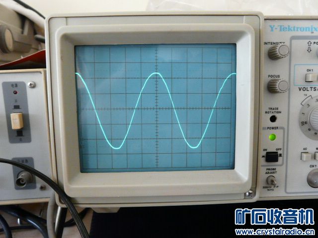

发表于 2011-10-3 12:58:40 | 显示全部楼层
祝贺海版实验成功!
市电波形与干扰有关,我这里波形很好。
交流波形,24V交流电压取自制作中的点频失真仪
全波整流后的正负半周波形,
