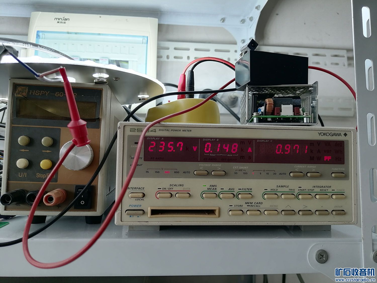

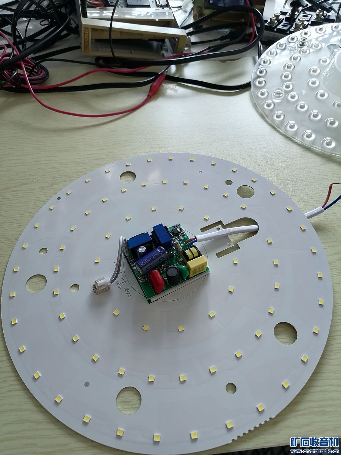

发表于 2024-11-23 17:07:33 | 显示全部楼层
青春之约 发表于 2024-11-19 09:11
一个灯盘50块,太贵了吧。。。
今天那个不到三十块钱的雷士到了,
拆开看驱动板,完整的 EMI 电路,主动功率因数校正电路(SDH7523)...
功率因数高达 0.97 这总不能说太贵了吧 那个五十块钱的欧普不知道有木有这么好...

发表于 2024-11-18 21:14:57 | 显示全部楼层
这种灯基本上给你设计的寿命也就最多4-5年   即使灯珠不坏,里面的电源也会坏
买铝基板大的厚的,散热好 寿命就会长
最好买隔离电源的 ,不要那种电源集成在基板上面的

买铝基板大的厚的,散热好 ...
谢谢,我看了一下之前在拼多多的购买记录,有一种是独立电源,有电容和变压器在线路板上,这种寿命长,是隔离电源的吧?
另一种只有一个八脚芯片,一个四脚芯片,一个电阻焊在铝基板上的寿命很短。

发表于 2024-11-18 22:33:07 | 显示全部楼层
LED灯分电容限流和恒流IC限流的,建议选电容限流的;散热器又分单片薄铝和百叶窗式厚铝的,建议选百叶窗式的;球泡外壳又分密封的和开缝的,个人觉得开缝的散热好些,但也容易进昆虫,造成故障,建议环境好时尽量用开窗的;这些都选好了,也不算完,因为设计寿命就不长,四个整流二极管都要换掉,商家为了节省成本,全桥一般都用IN4004,建议议换成IN4007,电解电容一般都用250V的,说穿就穿,建议最低400V的,我都用630V的,容量不用太大,100W以内的用47微法的就行了,太大的关灯后会延迟熄灭。这些都弄完了,差不多就能挺个3到5年了。
