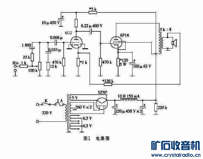

新手菜鸟求一个稳定经典的5Z4整流 6G2小管推6P14的完整电路,感谢大神们
发表于 2024-11-18 23:22:07 | 显示全部楼层
      这个电路可以试一试
发表于 2024-11-18 23:25:04 | 显示全部楼层
看来我孤陋寡闻。生平第一次见电路图有元件标价的,以前见的那些,都是标元件数值而已。。。。
发表于 2024-11-19 11:51:18 | 显示全部楼层
57-25绕得下12H-0.1A的???

发表于 2024-11-19 21:43:57 | 显示全部楼层
      是网购的,不是自己绕的,厂家给的参数,用之前也没测量过
