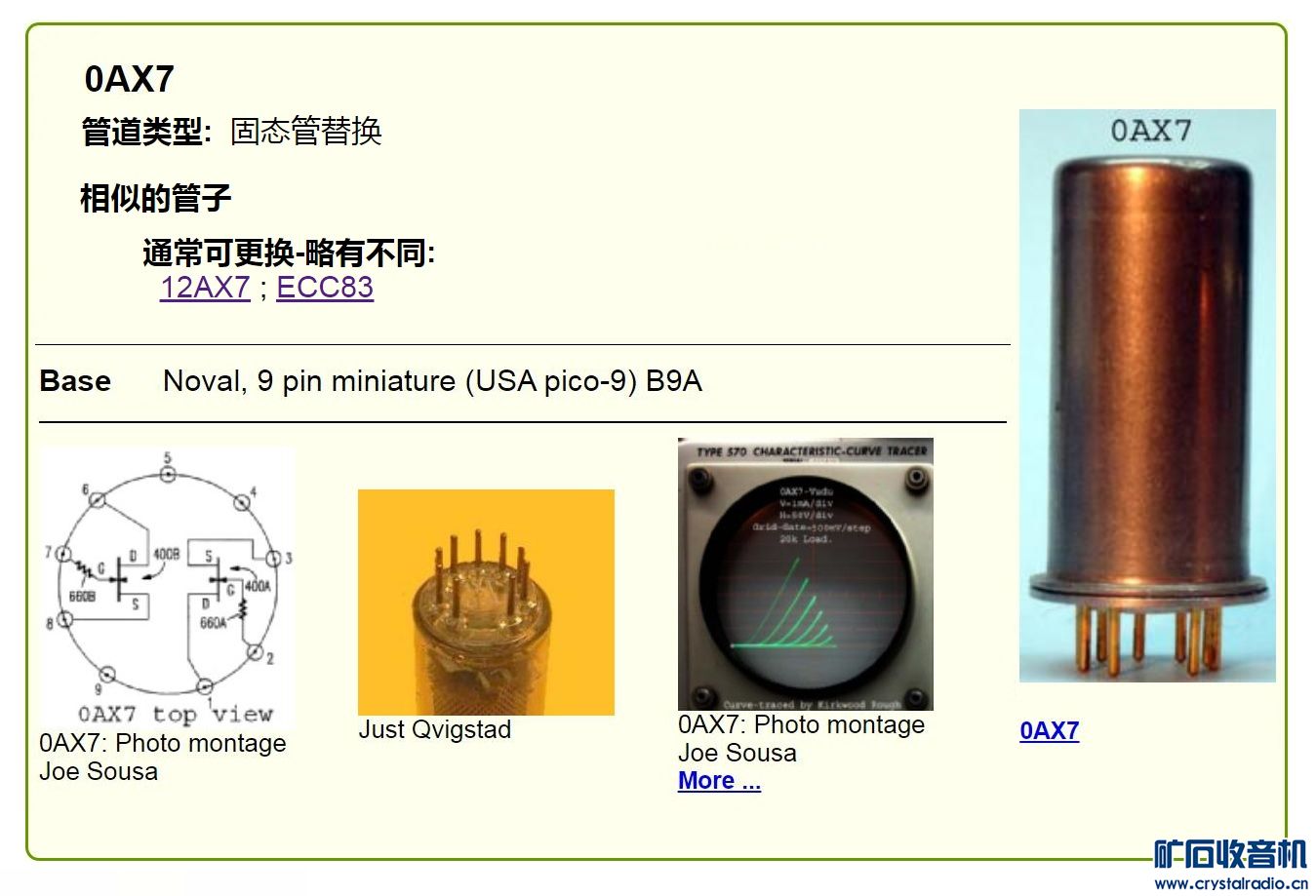

      并管单级直推2A3,很好的推动管
发表于 2024-11-18 20:07:16 | 显示全部楼层
搜12AX7,有一个相似管,名字是“ OAX7 ”。
发表于 2024-11-18 20:08:29 | 显示全部楼层
进行查“ OAX7 ” ,得到……
发表于 2024-11-18 20:15:29 | 显示全部楼层
OAX7 固态管,替换12AX7!长姿势了~!
 楼主| 发表于 2024-11-18 20:17:13 | 显示全部楼层
柳下花言 发表于 2024-11-18 20:08
进行查“ OAX7 ” ,得到……
固态管两个场管组成,好像没有买的。

     有源元件(如晶体管)、无源元件(如电阻电容)制做在一块半导体材料上,元、器件的工作是基于固体内的导电现象、电磁现象、光电现象或这些现象的结合,这样形成的电路称为固体电路。单片半导体集成电路即是固体电路。

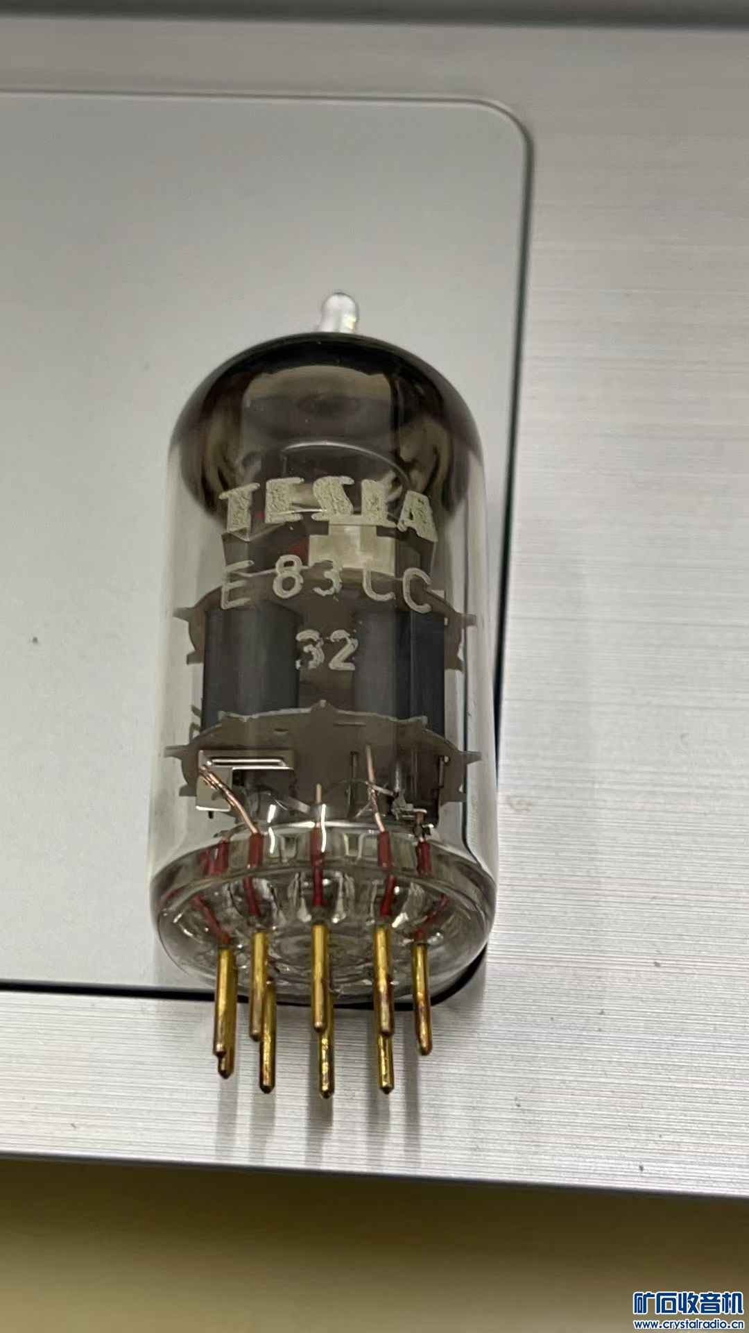

捷克斯洛伐克制造的特斯拉牌电子管,捷克tesla是指捷克共和国最重要的电力工程公司之一,成立于1946年,总部位于首都布拉格。不是马斯克的特斯拉,70年代进口许多它家的产品,质量很好。你这还是金脚的更好。
