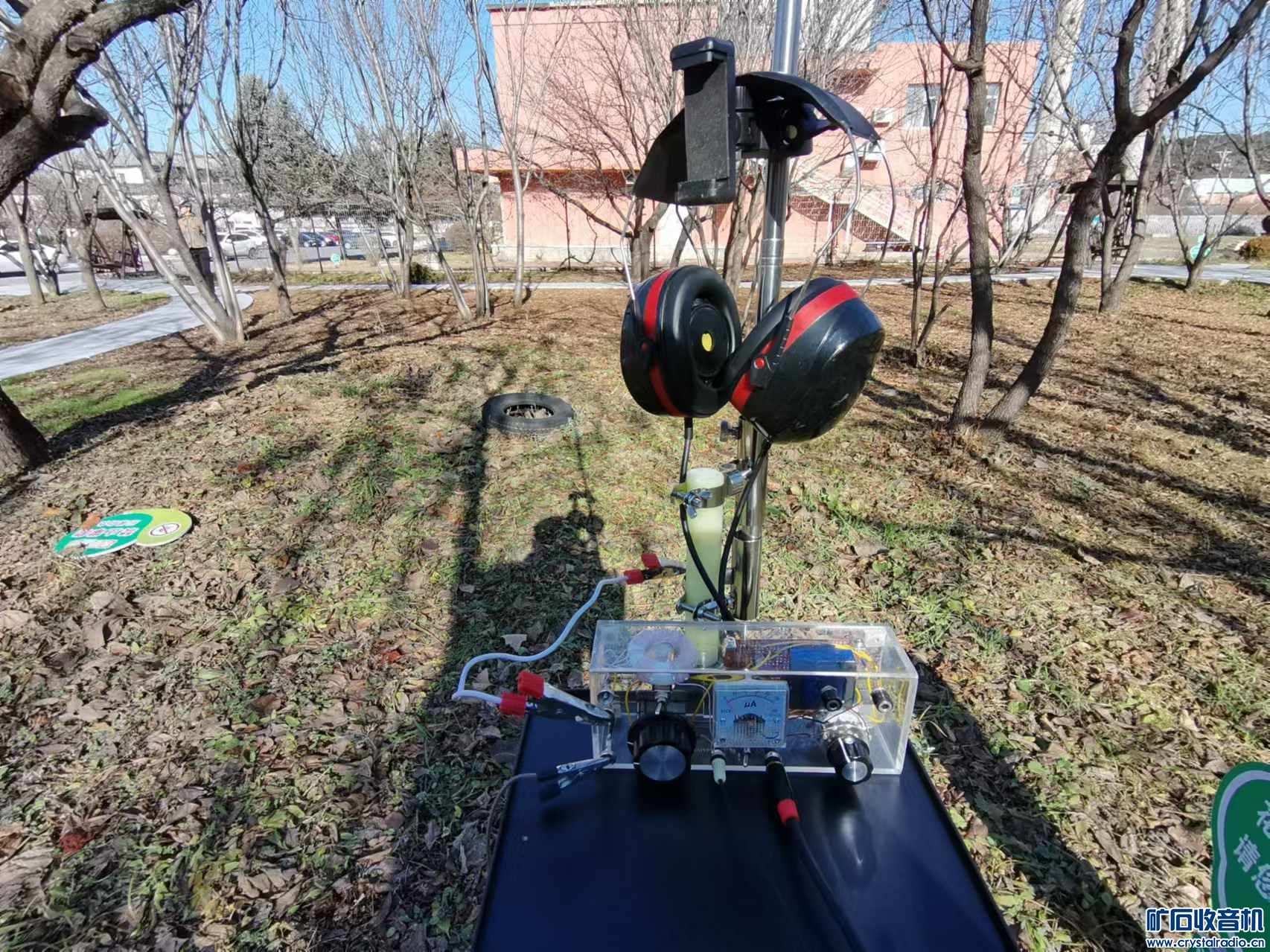

       我经常在周末去千山泡温泉,此处距市内大约有18公里远,四面环山。昨天心血来潮,带去了新做的矿石机和那套简便的天地线装置,在院内草坪处进行了试听,结果非常出乎我的意料。利用简便的天地线装置矿石机中波段竟然可以清晰收听到12个广播电台信号,强台最大电流有几个微安,使用单回路,单只R40C1磁环(45mm直径)和150股里兹线线圈,3DQ检波,选择性还好。没有带德生机对照频率,根据收听内容可以辨识的频率有540KHZ中国之声(沈阳)、954KHZ鞍山新闻、1089KHZ辽宁新闻、1458鞍山交通广播、辽阳交通广播,余下的应该是本地、辽阳、沈阳、本溪等其它广播电台信号。
       也试了不用地插地线只使用3米长拉杆天线,矿石机只能收到六、七个电台信号,说明这简易的地插地线作用也是大大滴哦!
简单录了一段试听效果

欢迎到访。制作不难,矿石机就是玩个无源,现在已经没有啥实际使用价值了,纯是爱好折腾玩。

天地线制作的过程,请介绍介绍

谢谢到访,这里有详细介绍。
http://www.crystalradio.cn/forum ... =2159893&extra=
