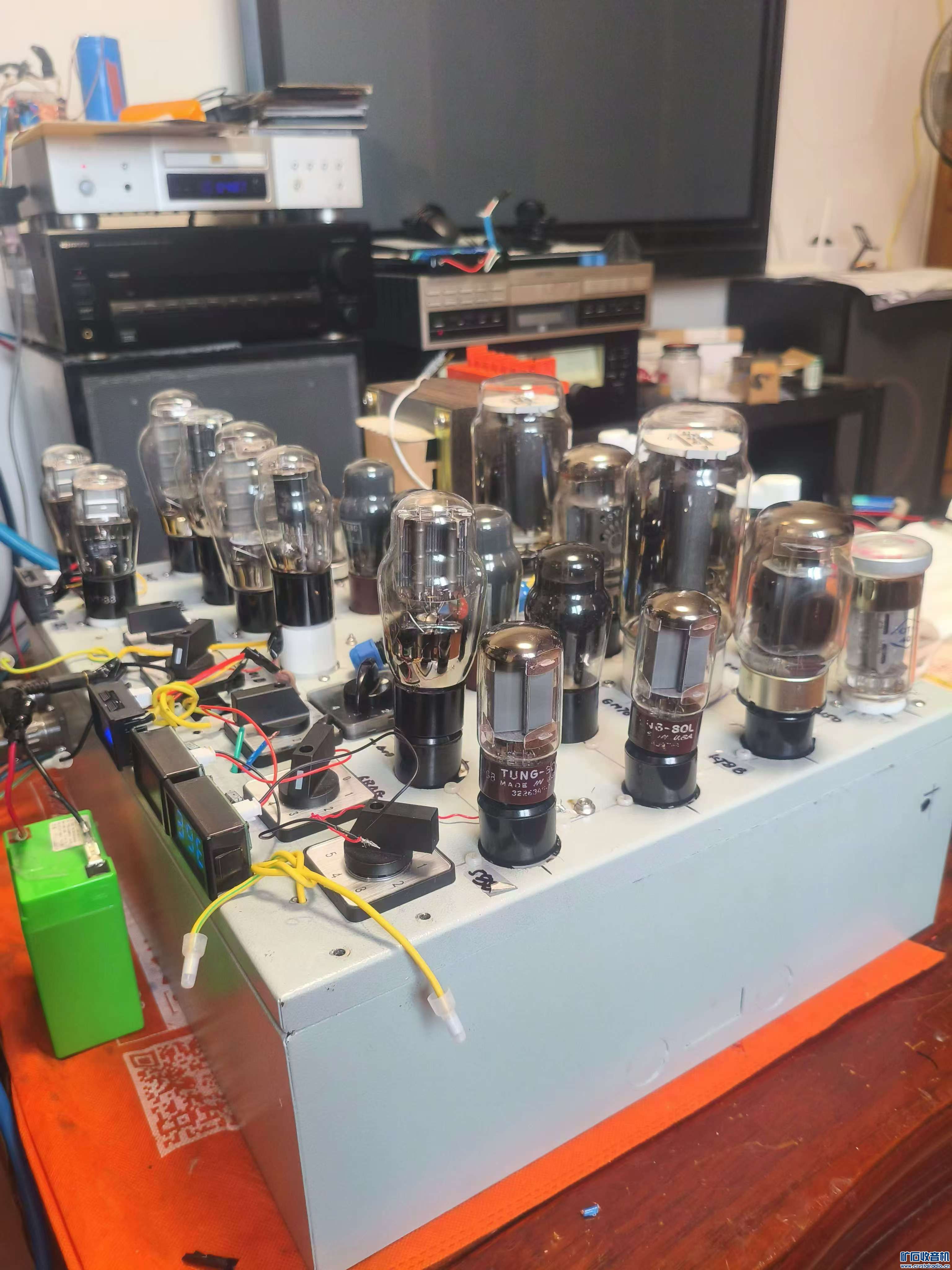

做101D倒相管  出现一点噪音  因为直热管  没有查到先例 所以怀疑噪音是由于直热管引起  但是电路已经完成  十一台推挽的线路内部可想而知  挺复杂的  要是改动阳阻  阴阻等有些作业难度所以寻求不改阳阻阴阻的替代旁热管  在坛友的帮助下  选定了ec92替代管  买了个四脚管基  完成改造  实践证明直热管可以做倒相管的  因为噪音依然存在只是又小了点  分析噪音的原因是倒相管出来的音频信号线直接接到22只管子的栅极  箱体内干扰所致。噪音在可以接受的范围内  发烧 就是追求绝对  其实有点噪音不影响听感。 mmexport1731906892429.jpg mmexport1731907582146.jpg

输出牛阻抗分别是  8  6  3.5  2.5K    可调  都响  只不过阻抗匹配音色最好。

音响阻抗的重要性  输出牛重要  不言而喻  烧友们都知道  而且阻抗在音色上真的很重要  阻抗调整得当 音色就是好
这套推挽  有时刚听好Fu50  当切换到6v6的时候  怎么听着不如50了  不对呀 以前都是比50更好听的  一想  阻抗没有调整  赶紧调整  从3.5调整到6k声音好听程度完全不同  实践告诉我  阻抗匹配对音色非常非常的重要。
