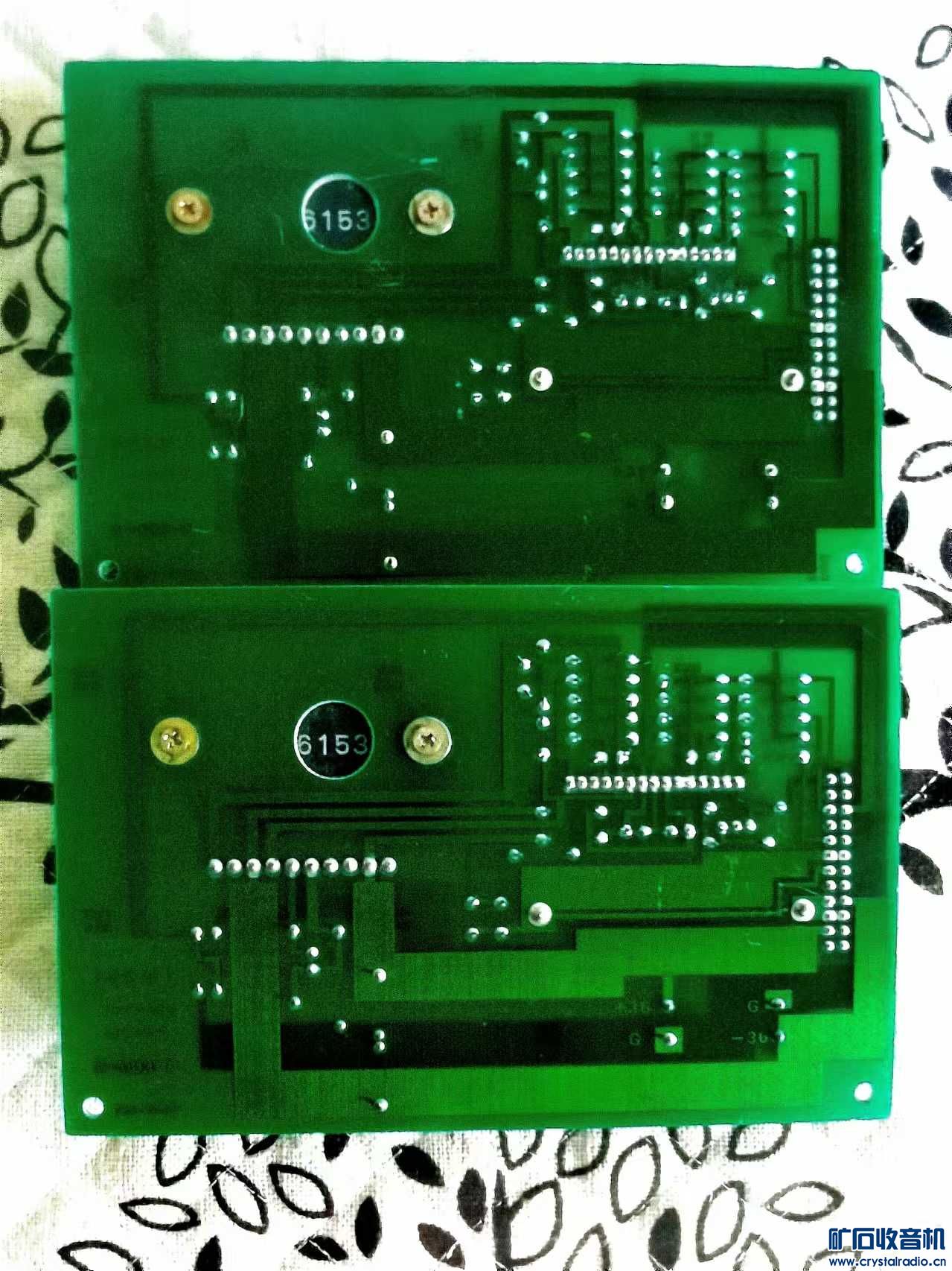

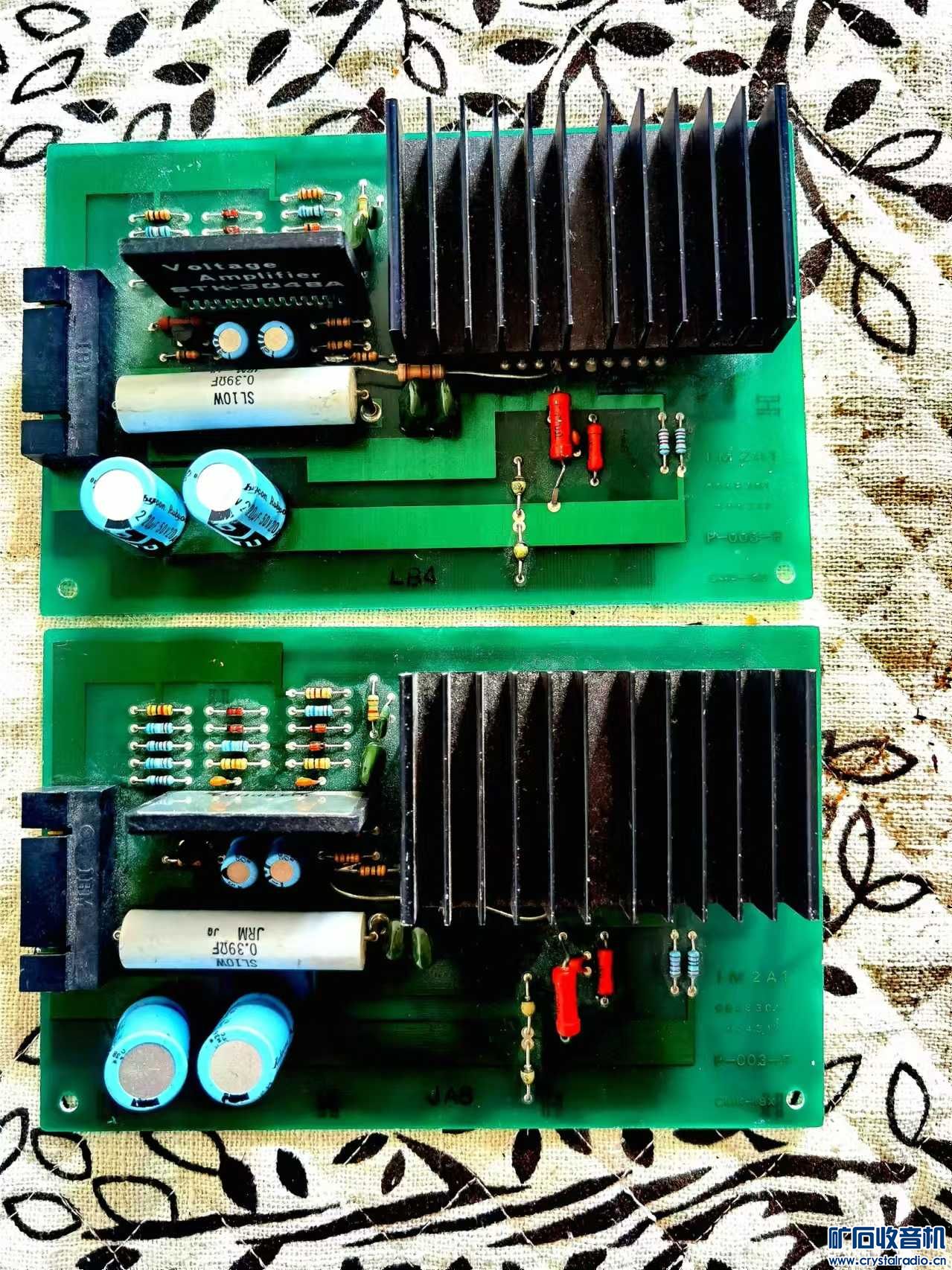

发表于 2024-11-22 18:21:59 | 显示全部楼层
找出两块。还没用。

 楼主| 发表于 2024-11-22 20:35:52 | 显示全部楼层
jjgg126 发表于 2024-11-22 18:21
找出两块。还没用。
90  年代流行的好东西!
当年制作功放的资料多多!
我现在用的就是由4块这用的电路板组成的BTL功放。
3048A双运放,一个运放功放的前置,另一个运放功放的直流伺服。

发表于 2024-11-23 17:44:19 | 显示全部楼层
找出两块。还没用。
我就是用的这种板,用3048的一半来改伺服,功放6153把散热加大,用双C形铁芯变压器,双28V供电,自制功放,音质感觉还不错。

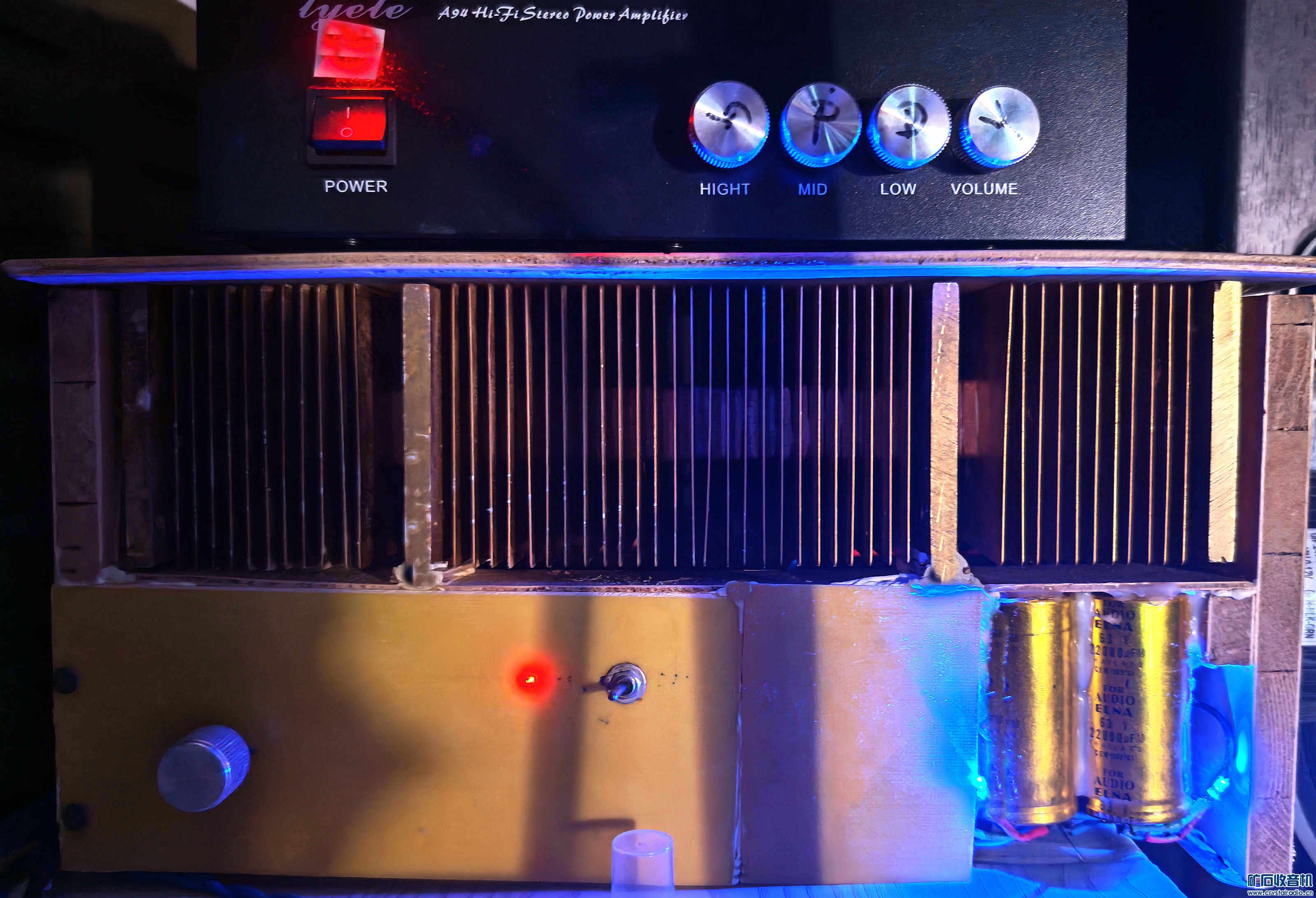

 楼主| 发表于 2024-11-24 22:34:06 | 显示全部楼层
PZHxiaowang 发表于 2024-11-23 17:44
我就是用的这种板,用3048的一半来改伺服,功放6153把散热加大,用双C形铁芯变压器,双28V供电,自制功 ...
现在我也有一台当年用3048的一半来改伺服,功放6153把散热加大,用双C形铁芯变压器,双28V供电的功放还在用!
刚刚手机拍片。
上面是音调,下面是功放。
6153原来是【集电极输出】,外加三极管,我已经改成了【发射极输出】了。
没有扔掉,听音不错!
发表于 2024-11-25 20:57:33 | 显示全部楼层
星黎飞 发表于 2024-11-24 22:34
现在我也有一台当年用3048的一半来改伺服,功放6153把散热加大,用双C形铁芯变压器,双28V供电的功放还在 ...
改成射极输出,性能更理想
