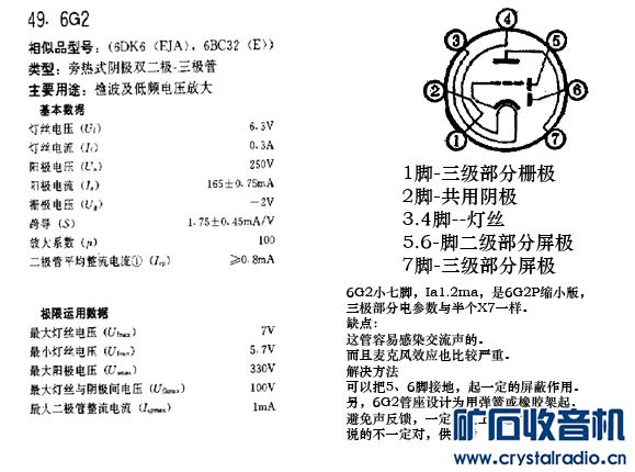

6G2电子管管脚定义参数引脚图
由于这个管比较冷门,资料较少,我整理论坛里大神们的意见和建议,整合在一起,希望对新手有些帮助
6G2电子管
6G2电子管

发图时把论坛图标移开不好吗。

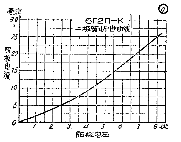

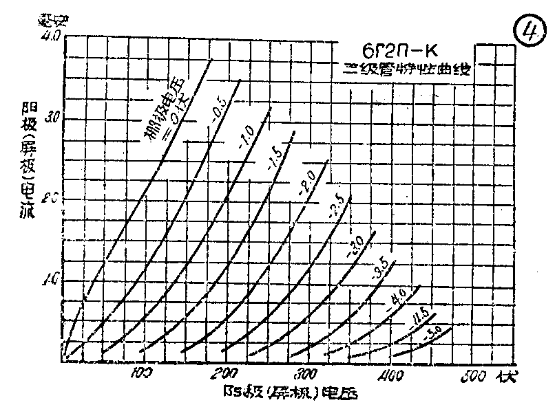

    6Г2П-K(6G2)的三极管部分的特性曲线和二极管部分的特性曲线见图4、5。图6为两种实用电路的例子。

网站自动打标的
