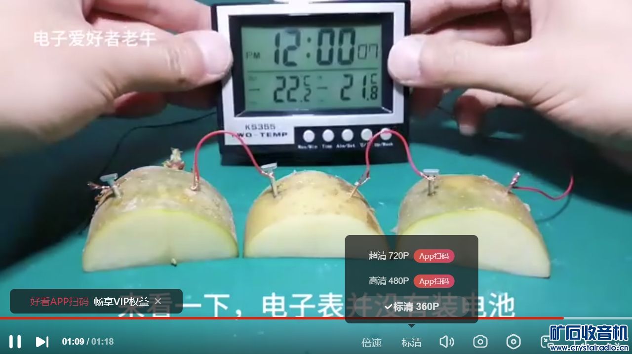

基本原理是“原电池”,网上有很多视频,您可以百度下“土豆电池”,比如下面这个给电子表供电的实验。
再如EM7000的0.12uA档,用两手分别捏住两只表笔的探针,会发现指针能偏转。
