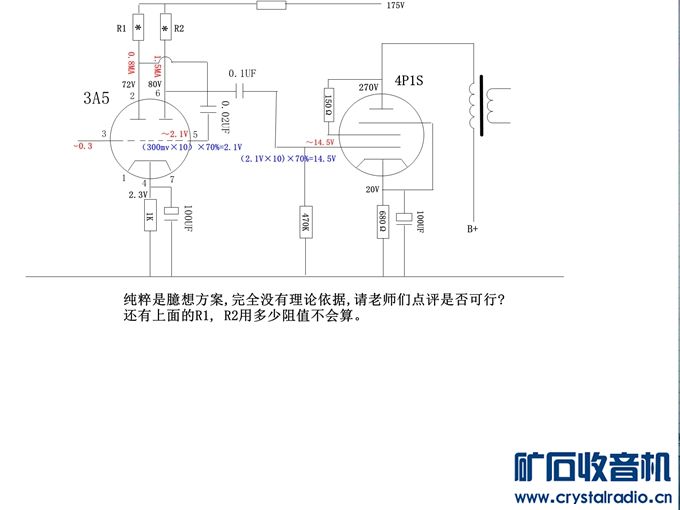

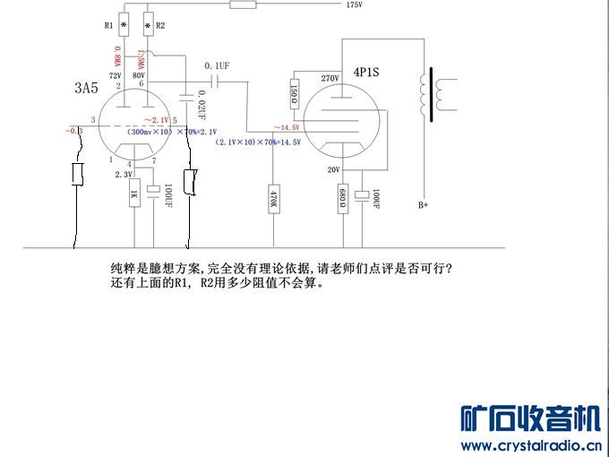

   做了台3A5推4P1S单端,平时听听声音够了,就是偶尔当酒后发飚想听几句大声点的歌时,欠感不足。细细看电路猜想可能有潜力可挖,由于无理论基础,只会焊接,所以只能瞎拼拼,异想天开了。
  听网上有老师讲,3A5的u=10,我在想按一级推岂不是根本推不满4P1S?假如3脚输入300mv的信号,那么2脚仅能输出3v,对于4P1S栅压-20V来说,显然根本没吃饱,那么来一个3A5二级推,不就能大大增加4P1S的口粮了,出于此目的,网上找了很多很久,始终未见到样板图,无奈只好发挥自身想象力了,知道不会这么简单,但不试试又有点不死心,因此在试验前发帖,想先听听各位老师的指导意见后再动手。
  下面就是我的空想图。70%是我认为的实际放大系数率。

其实就是个并管输出 这样看喇叭的灵敏度了 如果你还嫌声音小 南无4p1s也并管就行了 只不过输出牛阻抗减半。
发表于 2024-11-17 10:28:10 | 显示全部楼层
看了下电路可以曾强推力但是不是很理想!还需要再增加一级!R1.R2一般取值0.47至2.2之间,电阻选小点不失真推力大反之较大失真,具体还要看测试播放结果,有条件可以输入波形,看看

胆前辈好!
   我觉得不是并管输出吧?因为前级第一只管是进第二只管的,即所谓的二级放大。如后级并管我又要绕牛,有点麻烦了。

看了下电路可以曾强推力但是不是很理想!还需要再增加一级!R1.R2一般取值0.47至2.2之间,电阻选小点不失真 ...
非常感谢您的指导!
   我现在如同做错事的学生在校长面前,因为这设想完全是凭空瞎想出来的。但您对我的鼓励却极大!因为您认可了我想增加推力的可能,至于再加一级我尽愿不做这个尝试了,因为我相信简洁为上,相信大家说的多只香炉多只鬼的道理。谢谢您给我提供R1R2的取值范围,  到时候我再试试再说吧, 再次谢谢了!
  老三件我有,到时候看看波形确实是个好办法。

   我觉得不是并管输出吧?因为前级第一只管是进第二只管的,即所谓的二级放大。如后级并管 ...
我是觉得你弄的太复杂了 不一定如愿  还不如并管设计
发表于 2024-11-17 20:13:28 | 显示全部楼层
3A5加栅极电阻,
不加栅极电阻没法工作。
不就是3A5两级放大吗。
 楼主| 发表于 2024-11-17 20:18:42 | 显示全部楼层
   哦!原来您是这个意思,我没吃透政策。反正多买了2只3A5玩玩而己,有效果跟进,不理想就马上撤退。我主要是想想3A5到4P1S之间空间巨大,何不稍加改动完善起来?

  是想来个3A5二级放大,找来找去找不到仿校实例,因此只能想蛮干了,因为心中没底,所以在论坛求教诸位了。
  您说的3A5栅极加电阻是否光指3脚串一只1K的?5脚如果也必须要加,那我就不会了,敬请版主明示为感!

第三脚对地跨接电阻,阻值查下3A5参数。第5脚也要加吧,不是直偶。

栅极电阻叫栅地电阻比较标准
不接栅地电阻,自偏压怎么形成回路?
组织大小100K-200K

哦,谢谢海版!
   知道了是要在3和5脚加二只栅漏电阻。我此帖目的主要是想借用老师们的智慧,来证论一下是否有可行性?若大家说不行就罢手,若大家说勉强可行就动手试试效果如何?
   只是还有一点实在想不明白,这3A5是共灯丝,直流工作时对付二个屏极能想象,好比一女伺俩夫,而交流通道工作想了半夜也没想通,还望版主大人悉心赐教,以便动手过程中心中有个底。
   具体表达有点说不清,您看一下我的草图吧,关键是信号的正半周能理解,而在负半周时这个阴极又是如何对付二个屏极的呢?再次谢谢了!
