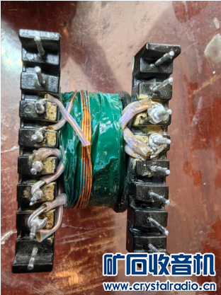

 楼主| 发表于 2024-11-25 19:37:15 | 显示全部楼层

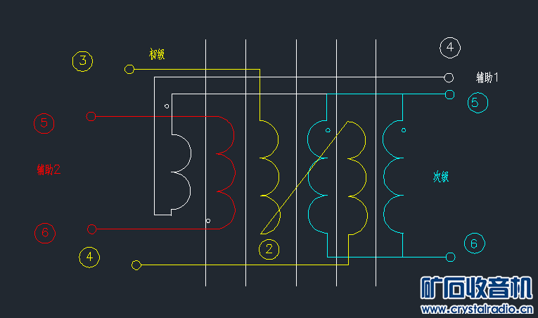

晾晒了多天辅助线圈左侧5-6的和右侧的4-5电桥测量Q值一直是0.6左右,今天有时间把变压器线圈给拆了。
三明治绕法,原来是初级线圈夹着次级线圈和辅助线圈,这个辅助线圈在外面。
绝缘胶布塑料感强和手头的玛拉胶带不太一样。辅助线圈没有发现明显烧焦绝缘层的痕迹就是经过多天晾晒还是Q值小于1。
准备重新绕制线圈把绝缘纸更换为手头的玛拉胶带按三层绝缘纸绕,上图的三明治绕法合理不,想听听各位老师的建议谢谢
 楼主| 发表于 2024-11-30 13:15:40 | 显示全部楼层
重新绕制完成,磁芯闭合稍微有点间隙,辅助线圈电感减少Q值增加到0.8多,安装上变压器,加电变压器不发热了,测量各个电压正常,电车充电显示红灯,充电器基本修复了。

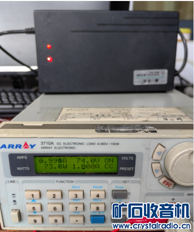

 楼主| 发表于 2024-12-4 14:06:26 | 显示全部楼层
给电车进行充电红灯亮显示充电中,回去喝口水下来,充电器发烫灯灭了,冷却后拆开各电压正常,在风扇控制三极管并一个二极管充电正常了不发热,充满也能转为绿灯。单片机控制转灯和风扇,去掉并的二极管,切断原来单片机控制脚连接线改充电红灯控制脚控制风扇三极管B极,接电子负载给可控硅开通信号,在0.8A一下转绿灯风扇不转,大于0.8A转红灯风扇转,始终输出电压55V,电瓶标称电压48V。
 楼主| 发表于 2024-12-5 10:27:02 | 显示全部楼层
不放心用另一台电车充电器测试1A转双红灯亮,和PH530B6雅迪的充电器0.8A转红类似,本想在测量这个充电器绿转红拍照记录,这个可控硅保护电路太厉害了,原来拆开在可控硅G脚焊了一根引线接1.5V干电池,很方便,测量完成装壳在想测量转灯电流,比较困难,可控硅G脚连接一个双向二极管导通电压30V,试着用可调电源导通把输出电容烧了也没导通,接着用电容充电后并在电源输出端也不行。
