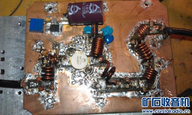

上下最后一课作业 100瓦fm功放:

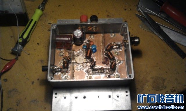

裸板粗调
裸板粗调

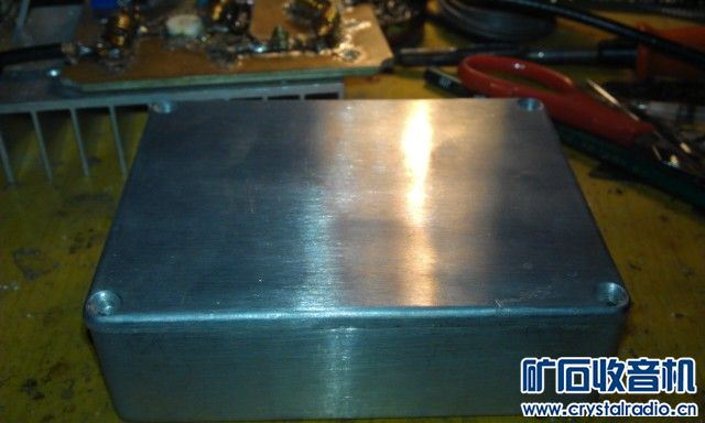

机壳
机壳

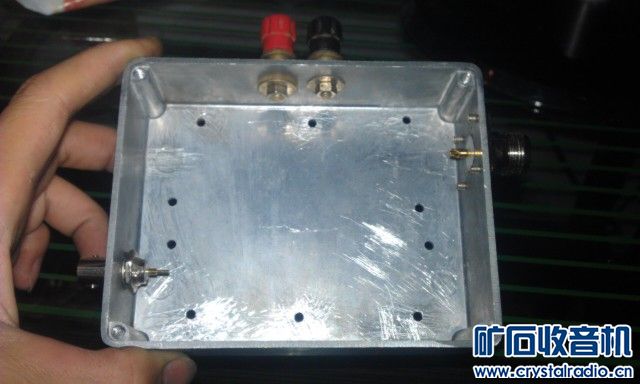

开孔
开孔
确定接插口
确定接插口

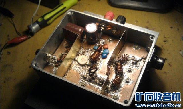

屏蔽隔离
屏蔽隔离
装盒调试
装盒调试

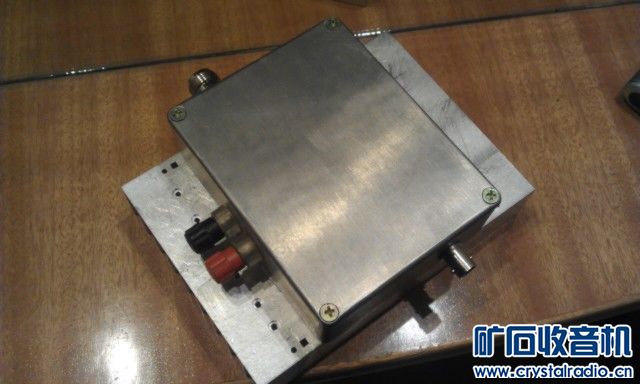

调试完成
调试完成
完工
完工

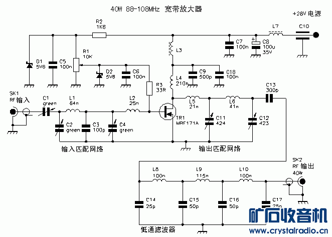

电路图?????
 楼主| 发表于 2011-10-2 21:06:20 | 显示全部楼层
参照这个图做的  实际制作时有所改动 场管用改用mrf174 输出匹配电路改用为174资料里给出的电路 除低通滤波参数用的电路图的之外其它都有改动 bcca7ca329f3f7764ec9da581f3da858.gif
发表于 2011-10-2 22:02:24 | 显示全部楼层
不错,恭喜制作成功,最后100W Amp用的什么电容?SMD陶瓷电容?

 楼主| 发表于 2011-10-2 23:23:22 | 显示全部楼层
回复 4# barracuda
    输出回路全部用atc高Q值低损耗电容. 真是解决一个问题又是很多问题. 天线跟本就不行. 以前做的5瓦机是以天线为基准调发射机的输出阻抗. 现在这个做的是50欧的. 天线…又是一大难题

 楼主| 发表于 2011-10-6 17:16:27 | 显示全部楼层
回复 6# 扬扬
    就是铜丝太细了  还有就是电路结构的问题 呵呵 现在用2mm的线绕的  但是线圈还是发烫  看来还是要用镀银线

发表于 2011-10-6 19:57:11 | 显示全部楼层
大功率合成很难搞,要求两路的一至性太强。我搞合成烧了好几个管子了,最后以只能两只合路收场,四只以上实在搞不成。最好的办法就是用MRF151G,141G,BLF278等管子,这种管子内部封装两管,一至性强,也很利于散热。我现在玩的300W发射,就是141G的,调试好了,2W推动很轻松出200W.
