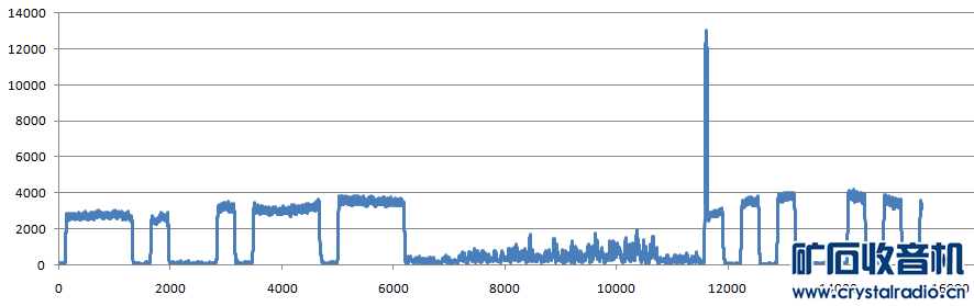

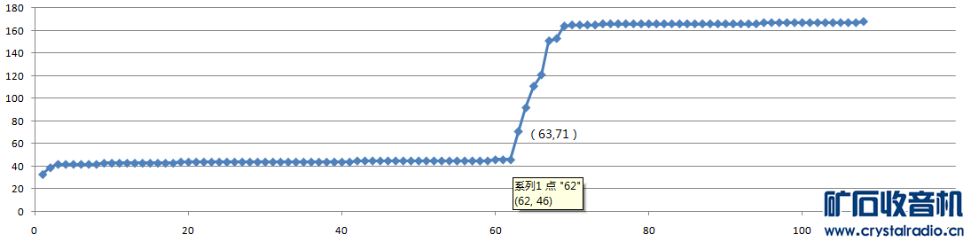

 楼主| 发表于 2025-1-16 21:57:40 | 显示全部楼层
分析了一个在10.117MHz收到的cw信号,整理后见下图:
聚类分析程序给出“滴”的分割点是71ms(含)一下。解码结果很难理解,不知道是解码错误还是加密了 。如果是解码错误(无法对应),程序会提示,但是程序没有提示,全部顺利解码。解码结果如下:
